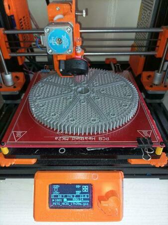

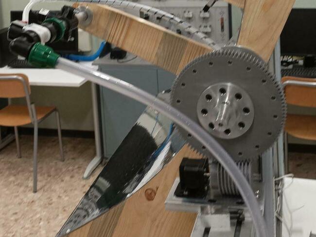

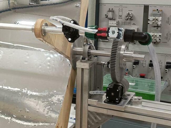

Salvogi Inviato 18 Giugno 2023 Condividi Inviato 18 Giugno 2023 (aggiornato) 1 ora fa, incisore ha scritto: Premesso che adopero esclusivamente il piatto ultrabase originale senza alcun additivo da sempre e che stampo esclusivamente PLA+ Sunlu, tuttavia recentemente ho provato a stampare PETG e i problemi si sono dimostrati tutti. Con i parametri corretti, secondo le specifiche di SUNLU, 240/ 80, i pezzi relativamente piccoli venivano stampati bene, ma i pezzi al limite "della croce" di temperatura utile del piatto tendono a warpare se non a staccarsi proprio, molto presente lo stringing. Alla fine sono anche riuscito a stampare i pezzi che mi servivano, sebbene con fatica, non c'è paragone con il PLA+ che aderisce in modo pazzesco al piano, inoltre ho riscontrato essere i pezzi molto più fragili, se cadono tendono a spezzarsi. Ho la Genius prima serie con oltre 10 Kg di materiale stampato finora. Le stampe in PETG ti risultano fragili? Questa coppia di ingranaggio e vite senza fine costituiscono un riduttore 1:100 per un motore Nema 17 e sono stampati in PETG Reprapper, alla fine si ottiene una coppia importante (per una stampa 3D) e sta lavorando senza segni di cedimento. L'ingranaggio ha un diametro di 196mm ed ha aderito perfettamente al piatto. Anche tutte le parti arancioni della stampante sono stampate con PETG Amazon e non ho avuto mai problemi di adesione. Modificato 18 Giugno 2023 da Salvogi Cita Link al commento Condividi su altri siti Altre opzioni di condivisione...
