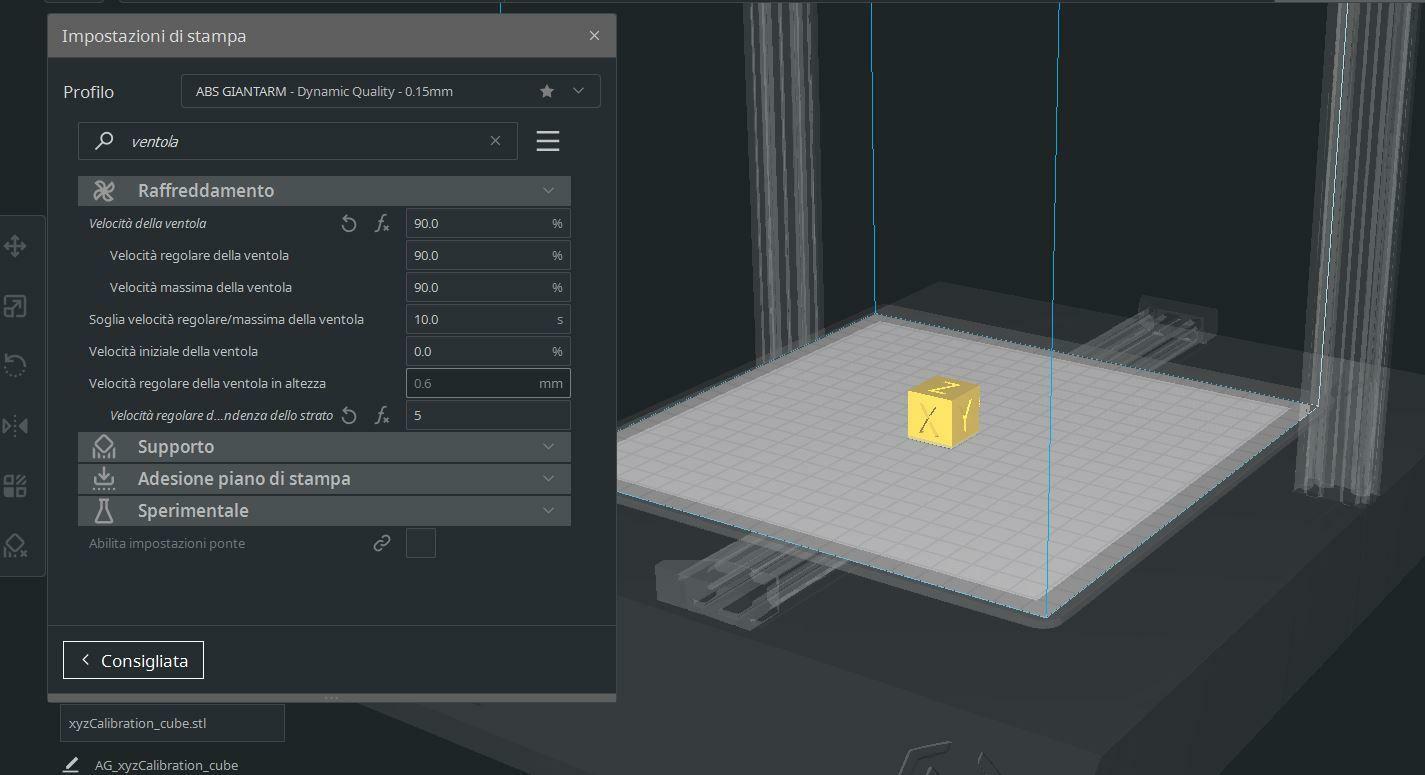

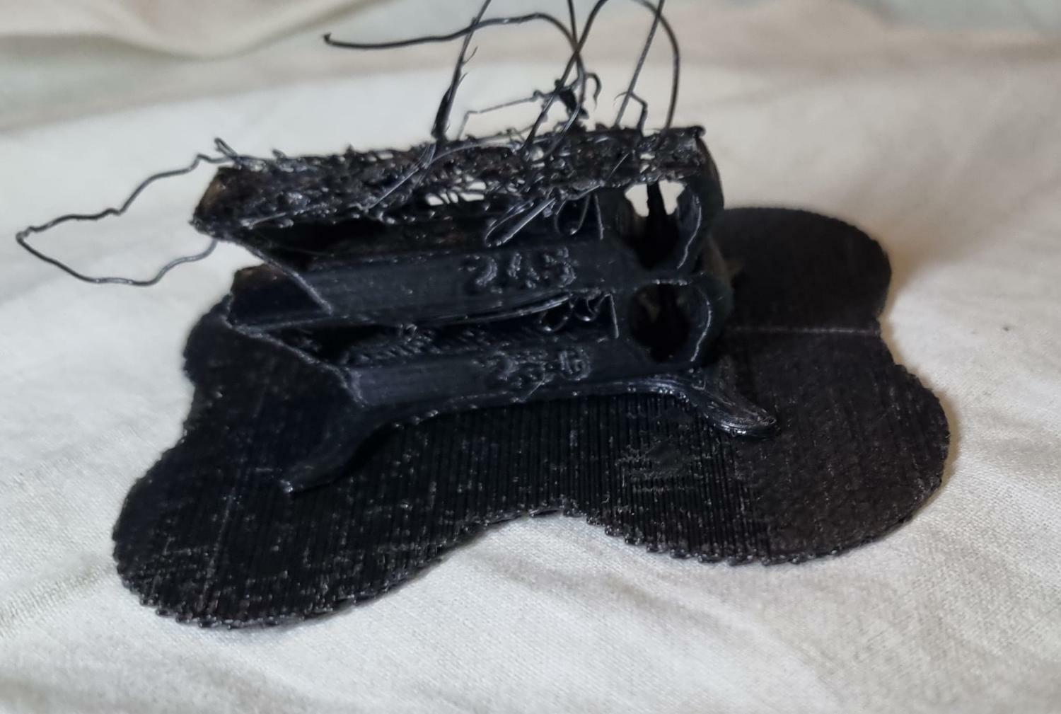

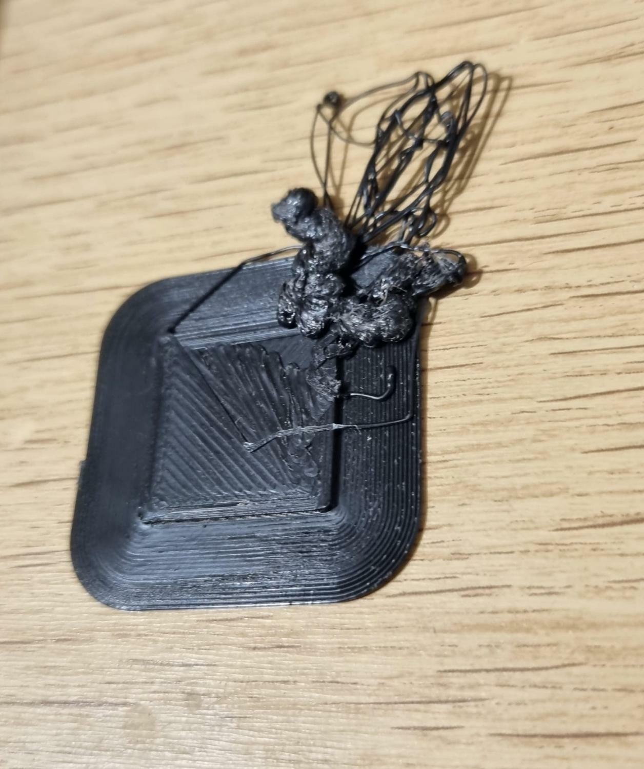

sono un novizio, dopo aver raggiunto risultati discreti con il PLA e il TPU mediante un'Arillery Genius, ora sto cercando di usare il filamento ABS, dopo alcuni tentativi, usando come test di stampa il famoso cubetto XYZ, mi parte bene, impostando il brim com supporto, ma poi arrivato ad un certo livello si stacca tutto, la base rimane correttamente incollata al piatto e non si imbarca, sembrerebbe quasi che il problema avvenga non appena parta il raffreddamento.
Di seguito i parametri modificati in CURA
ABS GIANTARM Standard Testati
Qualità
Altezza dello strato inziale 0,2 0,3
Materiale
Temperatura di stampa 220 250
Temperatura di stampa strato inziale 205 250
Temperatura di stampa iniziale 200 250
Temperatura di stampa finale 200 240
Temperatura piano di stampa 60 100
Temperatura piano di stampa Strato Iniziale 60 120
Raffreddamento
Velocità Massima della ventola 100
Adesione Piano Stampa
Tipo di adesione piano di stampa Brim RAFT
Velocità
Velocità di stampa 50 40
Velocità di stampa strato iniziale 20 10
Raffreddamento
Velocità regolare della corrispondenza dello strato 4 5
ABS nn vuole, di principio, ventola, quindi disabilitala per tutta la stampa azzardando un 30% solo x bridge e overhang. Come temperatura 250C hanno senso, immagino tu abbia fatto una temp tower per individuare la temperatura corretta di estrusione. Ok anche il piatto che io tessei sempre a 100C. Per l'adesione e' sufficiente il Brim, 10 linee a 8mm/s per assiscurarti che tenga bene. Per le velocita' di stampa, stai sui 10mm/s per il primo strato ed i successivi non oltre i 40mm/s
