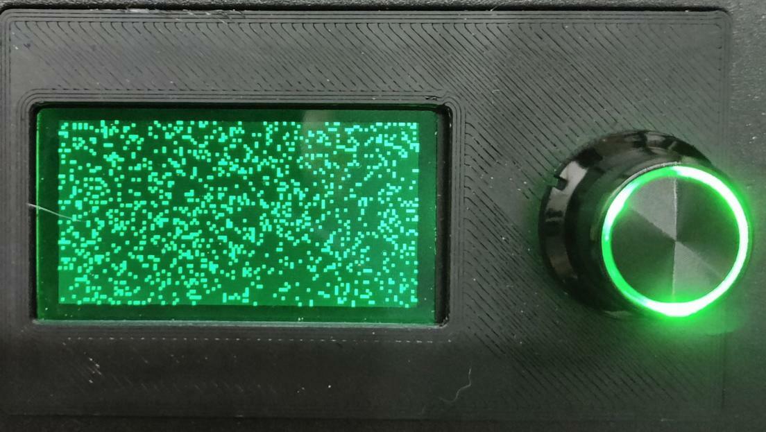

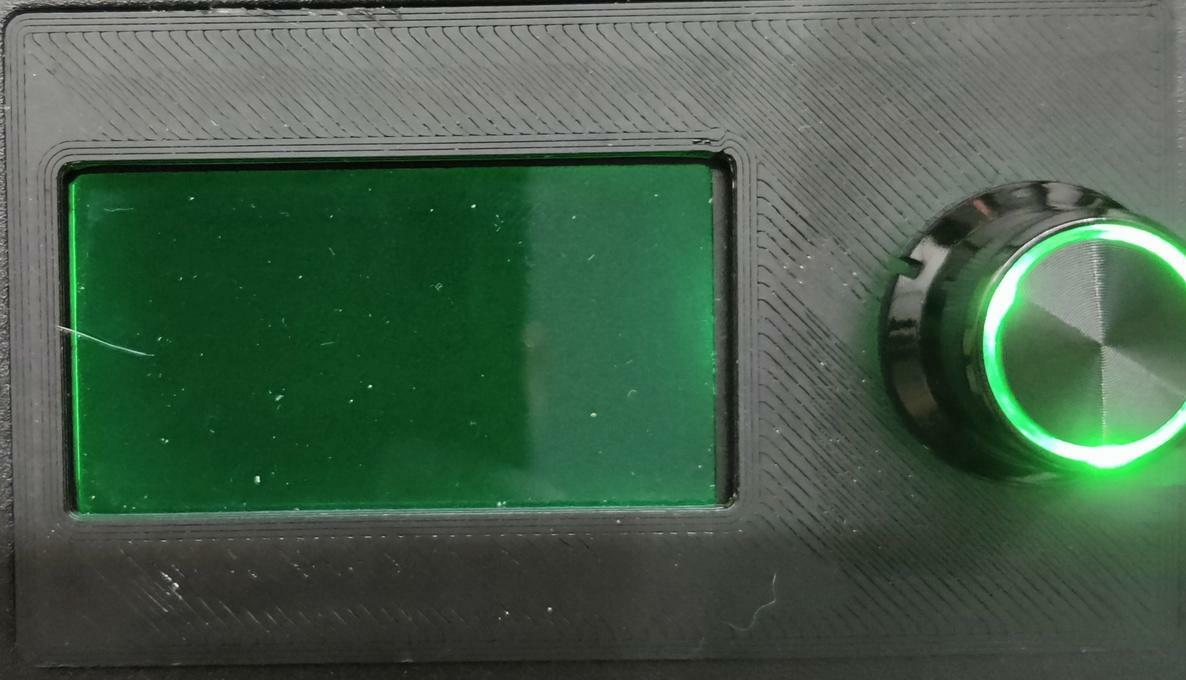

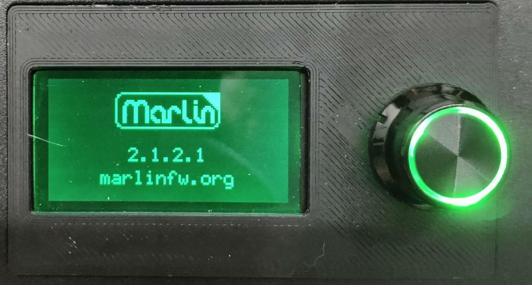

Quello che ho notato e' che quando funziona, lo schermo all'accensione appare cosi'
per poi passare a cosi'
Quando nn funziona, rimane in questo stato
e devo spegnere e riaccendere, sperando che si ripigli

Giusto un piccolo aggiornamento. Ho realizzato il nuovo cavo con stesso pinout del cavo precedente ma con un ponte tra EXP1-Pin5 e EXP2-Pin8. Cosi' facendo, il Pin Reset del IDC Display della MB e' collegato ad entrambi gli EXP1 e 2 abilitando le funzioni del tasto Reset sul display. Accendendo la macchina (l'ho fatto una decina di volte) lo schermo rimane sempre "bloccato" ma premendo il tasto Reset torna a funzionare. A differenza di quanto letto dove a volte funzionava al boot e a volte non funzionava e necessitava il Reset, nel mio caso nn ha mai funzionato, ma il Reset ha ripristinato.
Sinceramente mi aspettavo che il Reset fosse l'eccezione, non la regola, quindi nn credo che sia la modalita' con cui intendo lavorare 😞
