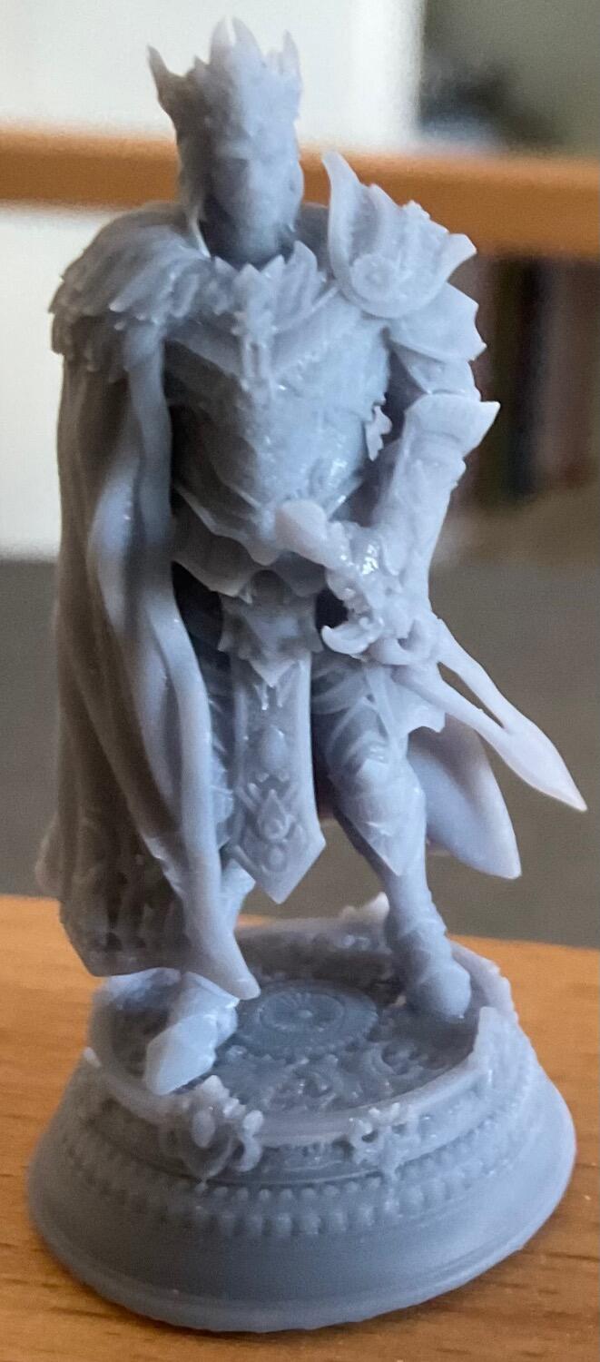

Ciao a tutti, ho calibrato la stampante con il modello Phrozen Xp finder, ho fatto varie prove e mi è venuto un certo valore di esposizione (2,5s). Ho provato comunque i vari range da 2s fino a 2.7. Quel modello lo stampa bene bello definito.
poi ho stampato questa è la mia domanda è… perché è così… sfocata?
quella del render sembra avere solchi più profondi, nella mia mancano alcuni ornamenti sull’armatura e addirittura la texture sul mantello è sparita.
ho notato che una metà della basetta è molto definita, mentre l’altra no… forse il proiettore lo ha sfocato perché era posizionata più lontano dal centro della piastra… farò altre prove quando mi arriverà il fep nuovo
