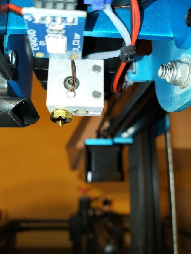

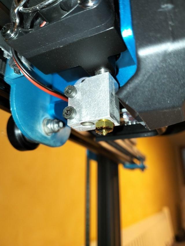

Manca la foto dell'hotend (la parte del nozzle), giusto per completezza.

Ciao a tutti. Ecco le foto mancanti. Ieri ho impostato la stampa di un fermatovaglia (una semplice U). E' andato tutto bene. Stampa perfetta senza interruzioni. Ho solamente aumentato la temperatura, da 235 a 240° Filamento PET-G
