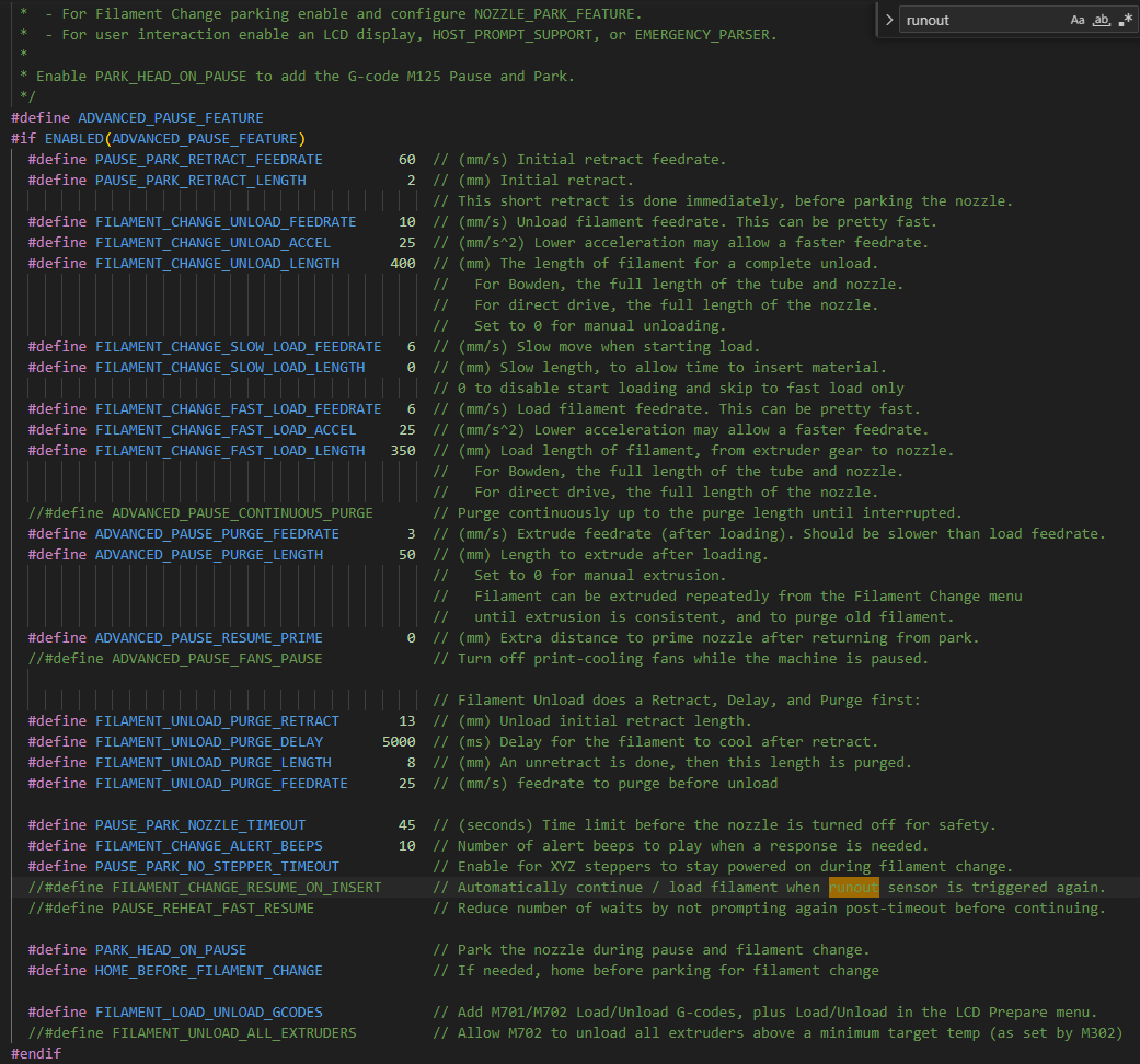

EugenioCap Inviato 4 Luglio 2023 Autore Condividi Inviato 4 Luglio 2023 Dopo aver attivati il filament runout, Queste scritte in giallo ti dicono qualcosa? Marlin\src\feature\runout.cpp: In function 'void event_filament_runout(uint8_t)': Marlin\src\feature\runout.cpp:104:14: warning: unused variable 'park_or_pause' [-Wunused-variable] 104 | const bool park_or_pause = (false Cita Link al commento Condividi su altri siti Altre opzioni di condivisione...
dnasini Inviato 5 Luglio 2023 Condividi Inviato 5 Luglio 2023 Quando attivi la funzione di runout sensor (fine filamento) devi definire anche la posizione di parking dell'estrusore come anche i parametri per carico e scarico del filamento. a memoria dovrebbero essere nel file configuration_adv.h. Li hai definiti? Cita Link al commento Condividi su altri siti Altre opzioni di condivisione...
EugenioCap Inviato 5 Luglio 2023 Autore Condividi Inviato 5 Luglio 2023 No, ho dato un'occhiata solo se c'era il comando M600, ok guardo, grazie Ho trovato questo: 1 Cita Link al commento Condividi su altri siti Altre opzioni di condivisione...
EugenioCap Inviato 5 Luglio 2023 Autore Condividi Inviato 5 Luglio 2023 Ok, fatto, per il momento ho lasciato perdere il sensore di fine filo, ( a volte mi ha dato problemi di falso allarme su altre stampanti), ho caricato l'ultima versione di Marlin e sembra tutto a posto, ora provo a stampare. Di nuovo grazie. Cita Link al commento Condividi su altri siti Altre opzioni di condivisione...
dnasini Inviato 5 Luglio 2023 Condividi Inviato 5 Luglio 2023 La parte che hai riportato sopra e' la configurazione per il carico e scarico del filamento, devi inserire quanto materiale inserire/scaricare, a che velocita' e via discorrendo. Per i falsi positivi, solitamente li hai con gli smart filament sensor, cioe' quelli che oltre a rilevare se finisce il filo, verificano che nn si sia inceppato. In quel caso, il falso positivo te lo da questa seconda funzione. Io ho lo smart filament sensor di BTT che qualche volta mi da quel falso positivo. L'ho risolto aumentando il valore di mm da controllare da 7 (valore consigliato) a 12. Cita Link al commento Condividi su altri siti Altre opzioni di condivisione...
