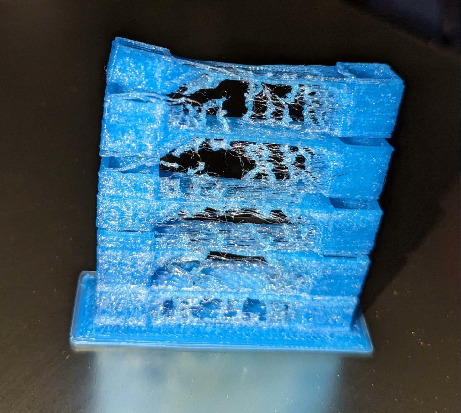

Prima della essicazione:

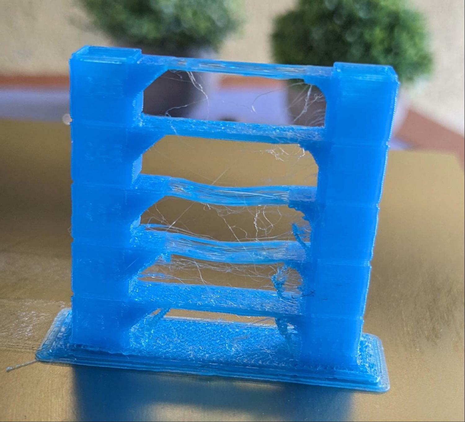

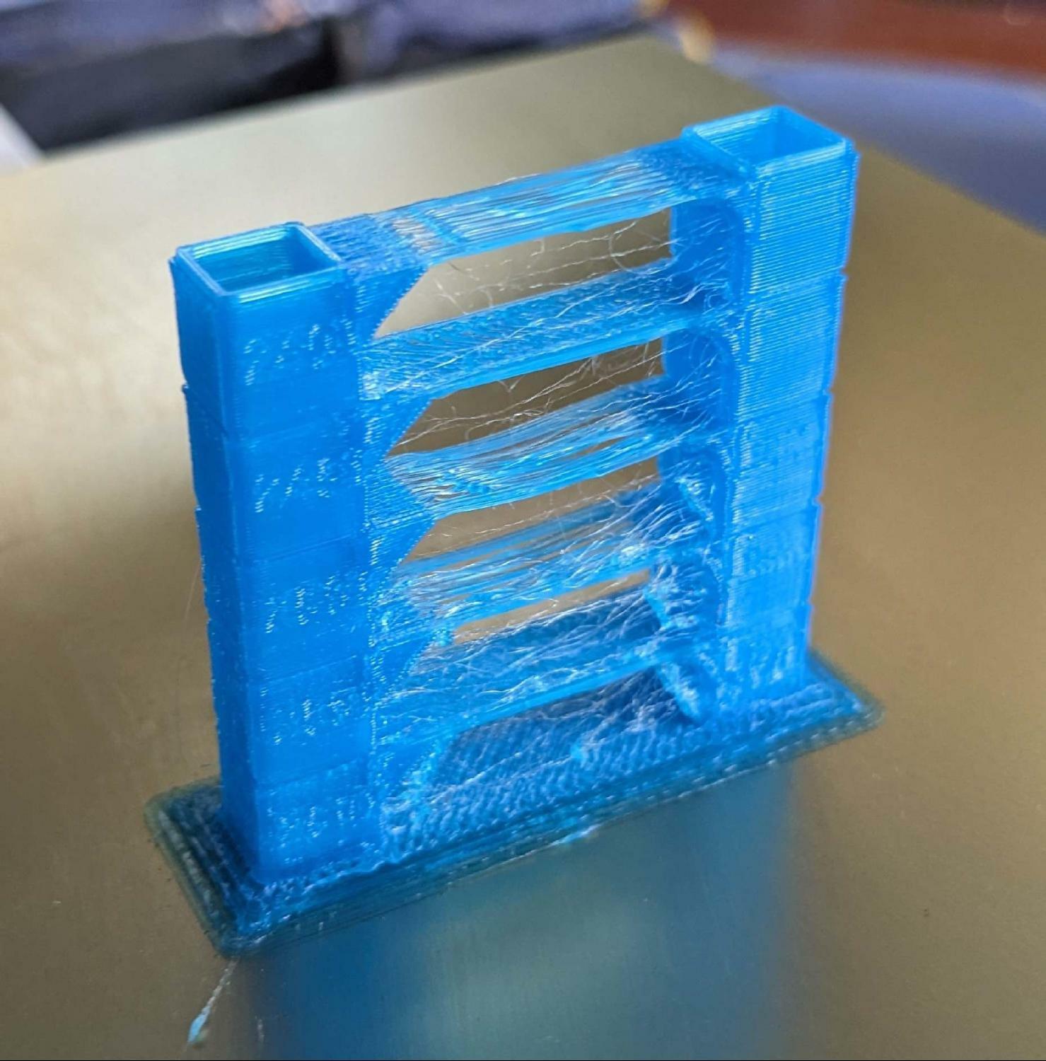

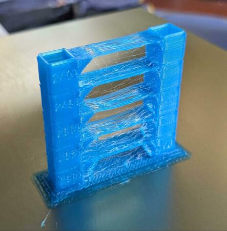

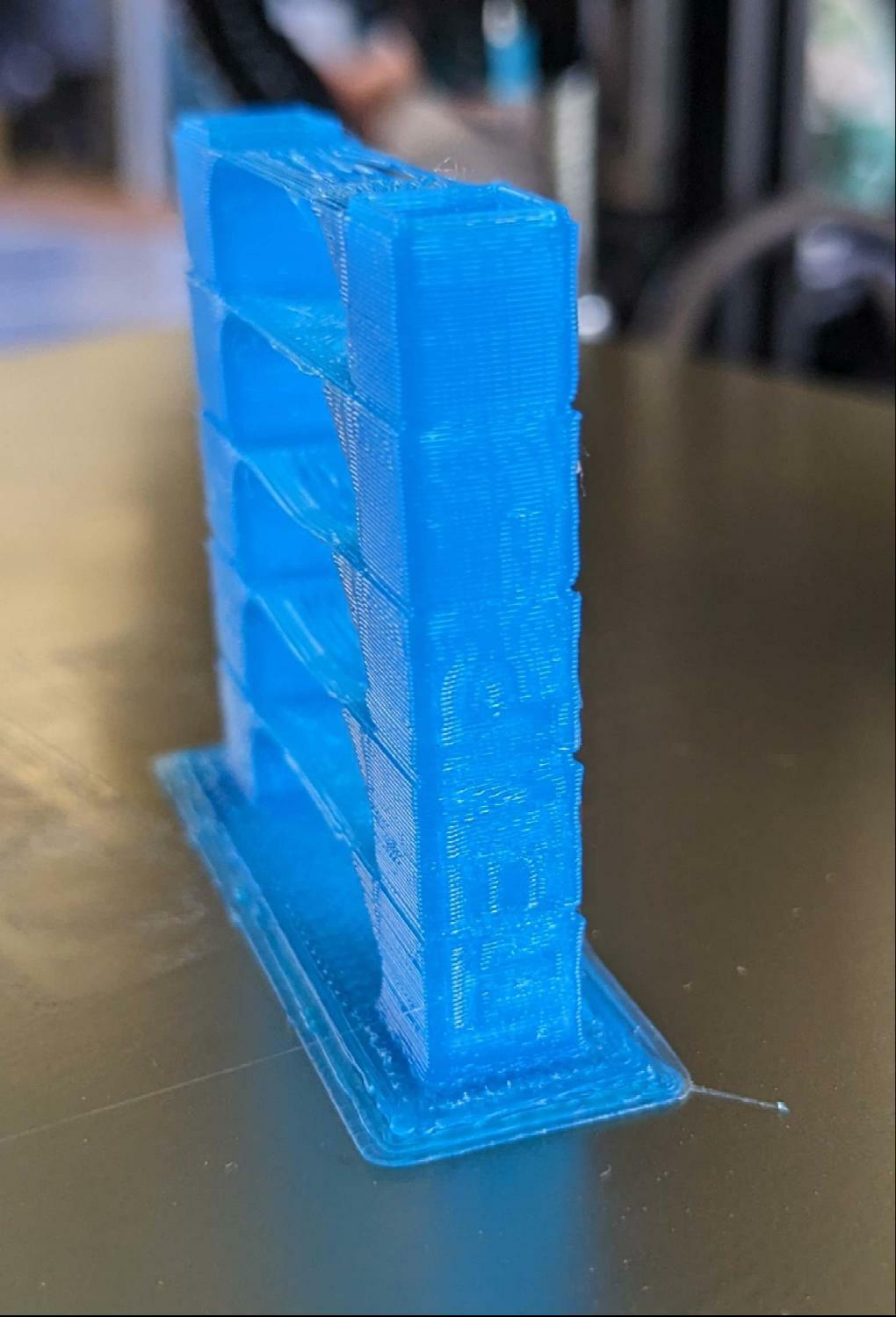

Dopo essiccazione (70° per 12 ore per essere sicuro):
Con la colla vinilica non ho avuto il minimo problema di adesione, cosa che invece avevo avuto col nylon e la lacca in passato (nylon "ufficiale" per stampa 3d).
La torre va da 260 a 240 gradi. La temperatura migliore penso sia 245 (secondo ponte dall'alto).
Nessun problema particolare di stampa.
