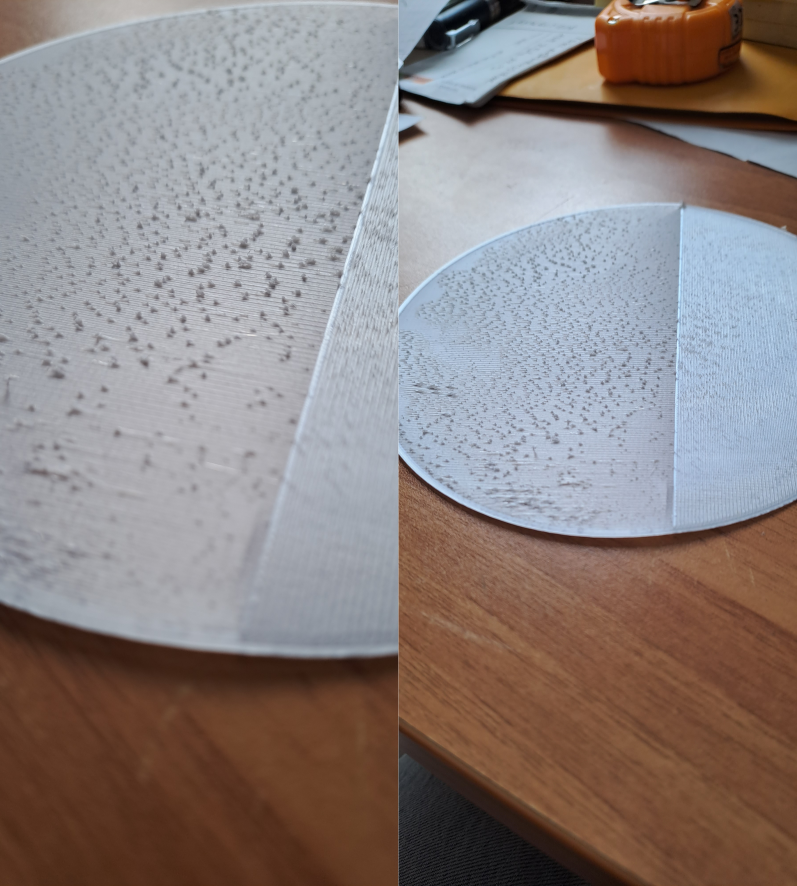

Ciao a tutti, ultimamente ho problemi a realizzare pezzi uniformi. La stampa risulta molto rovinata, sembra cartavetro a grana grossa. Non era mai successo prima d'ora. Utilizzo da sempre il filamento SUNLU, sia PLA che PLA+
Ho sostituito l'ugello, ho fatto la pulizia con filamento apposito, ho provato a cambiare le temperature, regolare il piano di stampa e chi più ne ha più ne metta. Il risultato è sempre lo stesso..
Qualcuno ha avuto lo stesso problema? È stato risolto?
Aiuto!
No, assolutamente.. il filamento è trattato nel "fornetto" apposito, tenuto in scatola sottovuoto quando non utilizzato

ma parli di primo layer... prova a stampare qualcosa di piccolo tipo il cubo e fallo salire per qualche mm giusto per capire meglio.
quando hai un layer molto largo se estrudi un po' piu' del dovuto è inevitabile quell'effetto.
fai una stampa completa per vedere come escono le pareti la mia sensazione è che sei basso di primo layer e su un layer molto grande succede quello....
Concordo con @FoNzY. O sei troppo basso o non e' calibrato correttamente il flusso del primo layer. Se e' piu' del necessario, non riuscendo a depositare tutto il materiale, il nozzle se ne trascina un po' che poi molla a caso quando e' troppo
Ma le impostazioni sono sempre le stesse e le dimensioni anche per gli altri pezzi stampati in precedenza. Ho provato con temperatura a 185 gradi ed è migliorato, ma non benissimo..proverò a regolare il flusso del primo layer e vi saprò dire, grazie mille intanto!

potrebbe essere che l'ennesima calibrazione del piano non sia stata cosi perfetta come le altre o semplicemente è un layer bello grosso ed il problema viene accentuato
