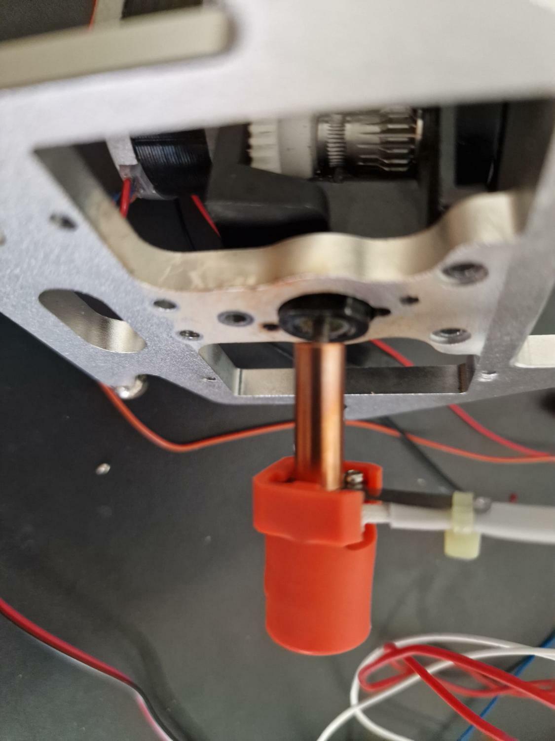

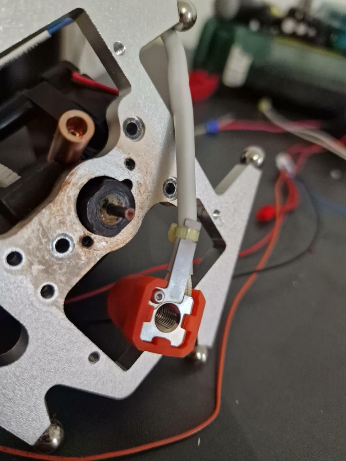

ho preso da triangle-lab un hotend vulvcano per la mia V400 e un heatbreaker bimetallico.
Il problema è che assemblandolo non ho più le viti per fissare l'hothend alla struttura come per il blocco orginale, l'heat breaker non si incastra neanche scalcandolo a 220° e non so come bloccare il tutto. mi manca qualche pezzo? ho comprato pezzi non compatibili ?

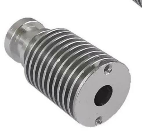

ti manca il cold block credo...non si capisce molto dalle foto ma si manca qualche pezzo...comunque quel coso è un cesso 😅

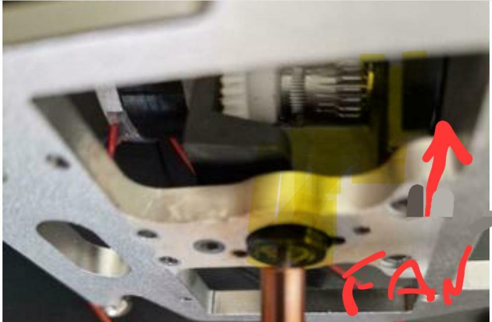

Il cold block dovrebbe essere quello marcato In giallo raffreddato dalla ventola... Ha la forma a L non come quello della sr(allegato)che renderebbe tutto facile
L'hot end originale era pure montata così direttamente
si, lo è ma è proprietario di flsun, non funziona con altri hot block.
al hot block che hai comprato manca il cold block, che poi sia compatibile o no con flsun è un altro discorso.
non credo ci siano soluzioni per questa cosa purtroppo 😅
comunque il nuovo hot block è meno performante del vecchio
