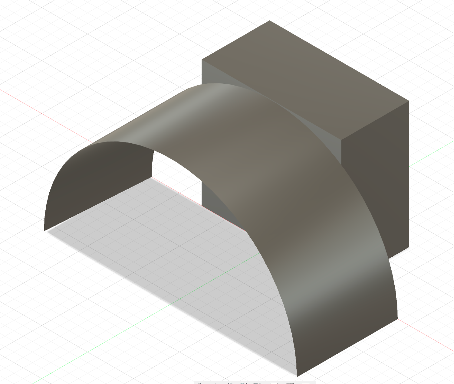

parte di disegno che non riesco a modellare con fusion 360
Ciao a tutti, non riesco a disegnare il parasole di un semaforo con fusion 360
mi viene solo in mente di creare uno sketch e poi usare la funzione rotazione per ottenere il semicerchio, ma mi viene grande e con la funzione scala non riesco a rimpicciolirlo.
Potreste aiutarmi a modellarlo?
ne devo fare 3 di dimensioni diverse quindi mi piacerebbe capire come si fa.
Grazie e buon caldo a tutti
P.s. allego foto e file di fusion per comodità

Selezioni l'oggetto (body1, oppure body4), poi nel meu' "solid" selezioni "modify-scale" e lo ingrandisci e rimpicciolisci quanto vuoi. Oppure se vuoi scalarli entrambi, prima uniscili assieme tramite "combine".
P.S. Scusa io ho la versione inglese, comunque penso si capisca.
faccio un po' fatica a spiegarlo perchè non ho fusion360 su questo PC, ma quando disegni lo sketch del parasole puoi usare come riferimento lo sketch o il body del semaforo con "project intersect" o "project include"; in questo modo puoi usare i riferimenti del semaforo e "agganciare" il parasole ai lati del semaforo; se modifichi le dimensioni del semaforo quelle del parasole si adattano
Grazie risolto 😊
ho provato con entrambi i metodi, con scala sbagliavo ad inserire valori negativi, e mi dava errore, in pratica dovevo scalare di 0.5
poi ho provato con il metodo di Lever63 ed ed è comodo perché esce già delle dimensioni corrette.
