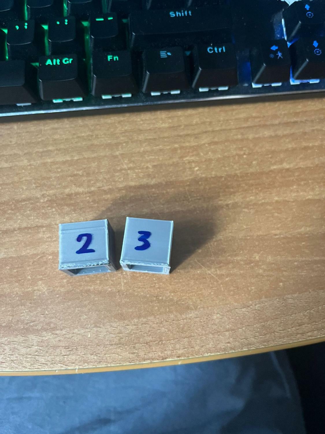

lele9552 Inviato 19 Luglio 2023 Autore Inviato 19 Luglio 2023 (aggiornato) Aggiornamento: ho acquistato un gruppo estrusore nuovo completo, trovandolo a una quindicina di euro, con ventole ed estrusore nuovi (le ventole nuove si sente proprio che girano molto più veloci), smontato e rimontato tutto il gruppo estrusore, scaldato a temperatura di stampa facendo estrudere per una decina di minuti il materiale, il filo esce poi tranquillamente dal ptfe e non ha rigonfiamenti. Ho eseguito la calibrazione degli step/mm estrudendo 200mm di filo ed ho trovato il valore di 97.3 step/mm. (default 93). Ripetuto il test per 3 volte Ho stampato poi il cubetto 20x20xH20 ed è risultato 19.95x20.07x19.2 Sono anche stato a guardare tutto il tempo la ruota godronata, avendo smontato tutto e rimontato, ed il filo non ha nè slittato, nè nulla. Ho provato poi a stampare un oggetto semplice alto 23mm con uno scalino alto 15mm, anche lo scalino risulta 1 mm e rotti più basso, per cui è come se scalasse tutto ciò che è sull'asse Z. Chiaramente a slicer l'altezza del pezzo è corretta. Visto uno dei cubetti un po' irregolari (vedi in foto nr. 2), ho smontato anche l'asse Z separando i due carrelli e facendoli scorrere da soli sui rispettivi profili verticali, riscontrando un eccessivo attrito, così li ho regolati come si deve e rimontato l'asse correttamente, infatti ora a mano girando la vite è molto più fluido il movimento. Risultato ultimo? cubetto nr. 3 praticamente perfetto ma ancora alto 18.9mm! Altro non so che fare sto impazzendo sul serio, mi sa che la butto al vento! Modificato 19 Luglio 2023 da lele9552 Cita

lele9552 Inviato 19 Luglio 2023 Autore Inviato 19 Luglio 2023 per calibrazione intendevo all'inizio che ho regolato i vari giochi degli assi, in particolare il piatto si muoveva in diagonale ed il profilo dell' asse x, dal lato in cui non c'è la vite aveva un gioco di 1 cm e presentava un disallineamento da lato a lato di 3.5mm, quindi era diventato impossibile regolare il piatto per ovvii motivi. relativamente la regolazione step/mm dell'asse Z, ci avevo già pensato, ma il test è risultato ottimale. In realtà a parte tirare su l'asse di una certa quota "grande" mi sono armato di pazienza ed ho testato anche movimenti di 0.1mm alla volta per scongiurare problemi dovuti a movimenti molto piccoli. Sale correttamente di quanto deve salire. Ora sto facendo una stampa dando un occhio alla quota Z riportata sullo schermetto; voglio indagare se ci sono problematiche software, perchè di hardware non so più dove metter le mani.. Cita
EugenioCap Inviato 19 Luglio 2023 Inviato 19 Luglio 2023 (aggiornato) comunque è strano, se l'altezza finale è 19,2 vuol dire che l'ugello alla fine è arrivato a quella quota, se hai i layer a 0,2 dopo 100 layer dovresti essere a 20 mm. A meno che ci sia qualche gcode dedicato al livellamento automatico che altera l'altezza layer. Mi è successo con M420 S1 Z10 adatto alla Artillery X2, per sbaglio ho usato il file sulla anycubic e il primo centimetro me lo faceva 12 mm, ma non penso sia il tuo caso. Modificato 19 Luglio 2023 da EugenioCap Cita
lele9552 Inviato 20 Luglio 2023 Autore Inviato 20 Luglio 2023 Non ho autolivellamenti, solo l'uso di strati adattivi che fanno si che vi siano strati da 0.24, ma non c'entra niente... Cita
