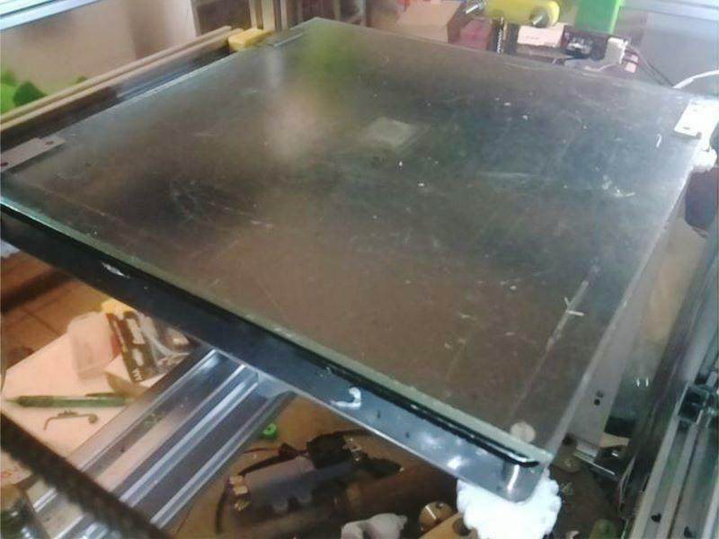

Andico Inviato 12 Luglio 2023 Condividi Inviato 12 Luglio 2023 Buongiorno ragazzi, ho una Prusa I3 con letto riscaldato più una lastra di vetro poggiata sopra al letto. La lastra di vetro è tenuta al letto con delle pinze, ma questo certe volte risultano pericolose durante la stampa e secondo non mi permettono di sfruttare tutta la grandezza del piatto. Avete delle idee per risolvere questo problema od un nuovo piatto che posso comprare? Piatto da 200×200 Cita Link al commento Condividi su altri siti Altre opzioni di condivisione...
Alessandro Tassinari Inviato 12 Luglio 2023 Condividi Inviato 12 Luglio 2023 Ciao! Io ho spesso usato queste mollette, che prendono poco spazio. Non mi vengono in mente soluzioni veloci per sostituire il piatto, magari qualcuno saprà segnalrti qualcosa. Cita Link al commento Condividi su altri siti Altre opzioni di condivisione...
Soluzione dnasini Inviato 12 Luglio 2023 Soluzione Condividi Inviato 12 Luglio 2023 A mio personale parere (non avendo mai usato il piatto in vetro) l'alternativa piu' valida e' sostituirlo con un piatto magnetico PEI. La parte "rognosa" e' incollare l'adesivo del piatto magnetico perfettamente sul piatto in alluminio (io sulla mia ender 5 plus nn ci sono riuscito) ma alla peggio tagli il millimetro di sporgenza con un taglierino. Per il tuo formato non dovresti far fatica a trovarne uno. Io ho preso x la mia CR-20 quelli della TwoTrees e mi sono trovato molto bene. Per la Ender 5 Plus sono dovuto andare su altra marca x via delle dimensioni molto particolari. Di piani in PEI ne esistono fondamentalmente di 2 tipi: Liscio (foglio in PEI preapplicato) e textured (Verniciato a polvere PEI). Se nn sai quale scegliere e vuoi tenerti entrambe le possibilita', ci sono piatti double-face che hanno PEI liscio e textured uno su un lato e l'altro sull'altro 🙂 Cita Link al commento Condividi su altri siti Altre opzioni di condivisione...
Salvogi Inviato 12 Luglio 2023 Condividi Inviato 12 Luglio 2023 (aggiornato) 3 ore fa, Andico ha scritto: Buongiorno ragazzi, ho una Prusa I3 con letto riscaldato più una lastra di vetro poggiata sopra al letto. La lastra di vetro è tenuta al letto con delle pinze, ma questo certe volte risultano pericolose durante la stampa e secondo non mi permettono di sfruttare tutta la grandezza del piatto. Avete delle idee per risolvere questo problema od un nuovo piatto che posso comprare? Piatto da 200×200 Io ho utilizzate queste https://it.aliexpress.com/item/32680917734.html, nel mio caso le ho montate sottosopra così occupano uno spessore di 0,2mm e il nozzle riesce a passarci sopra senza fare danno in caso di distrazioni. Comunque, per capire, quale è il modello esatto della tua stampante o che tipo di piatto hai? Ci sono anche altri modelli come queste https://it.aliexpress.com/item/1005004922767326.html basta cercare "clip letto 3D" Devi solo stare attento che le clip non vadano a danneggiare l'elemento riscaldante. Modificato 12 Luglio 2023 da Salvogi Cita Link al commento Condividi su altri siti Altre opzioni di condivisione...
EugenioCap Inviato 12 Luglio 2023 Condividi Inviato 12 Luglio 2023 Se mi posso permettere, la soluzione di dnasini è la migliore, io ho incollato la parte magnetica che andrebbe sul piano in alluminio, sul vetro, a volte l'alluminio non è perfetto, e poi ho fissato il vetro sul piano di alluminio con 4 gocce di silicone o colla sui 4 lati. Cita Link al commento Condividi su altri siti Altre opzioni di condivisione...
Andico Inviato 17 Luglio 2023 Autore Condividi Inviato 17 Luglio 2023 Alla fine ho optato per un letto magnetico. Unica pecca è il fatto che, avendo delle viti sul piatto di stampa, ho dovuto tagliare gli angoli della lamina metallica con un frullino. Il letto fa il suo lavoro e non ho più il problema di sbattere contro le mollette. Letto comprato su Amazon: euroharry Piattaforme per stampante 3D in lamiera di acciaio PEI (strutturata) con PEI magnetico per Ender 3 3Pro 3S 3v2 CR-20 Pro Ender 5 5Pro (220 x 220 mm) Cita Link al commento Condividi su altri siti Altre opzioni di condivisione...
