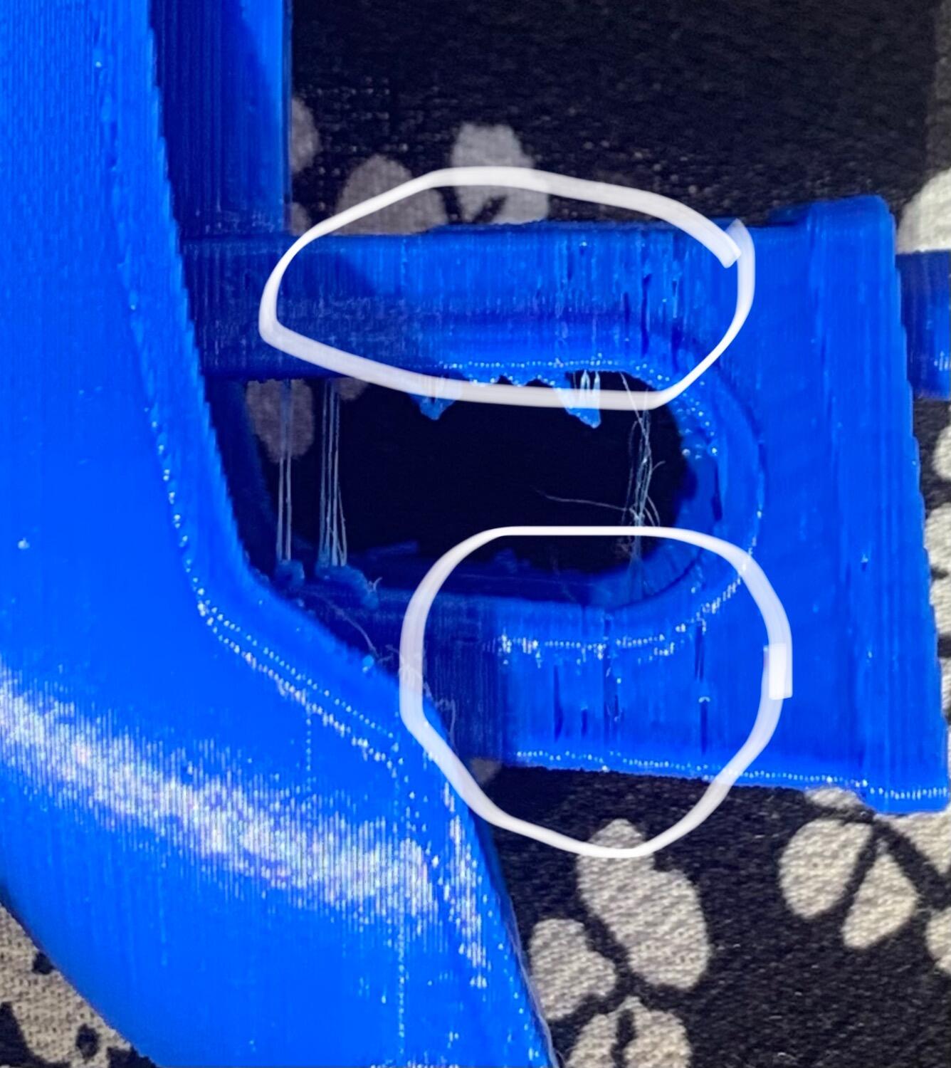

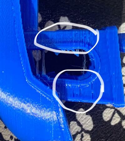

Errori 3d benchy
Vai alla soluzione Risolta da dnasini,
  • Risposte 2
  • Soluzione
sembra proprio una sottoestrusione. Controlla nella simulazione dello slicer se appena prima di iniziare quel tratto di stampa, il nozzle ha fatto un travel che ha implicato una retrazione. Se si, con buona probabilita' dovrai ricalibrare meglio il flusso in primis e se non si risolve definitivamente riverificare i parametri di retrazione
