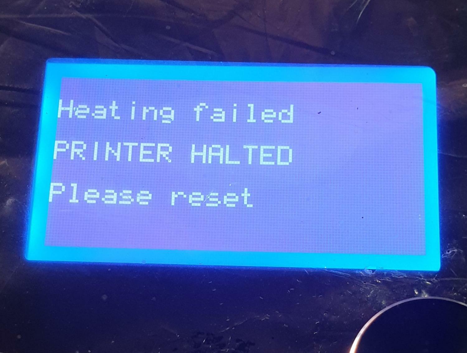

Ciao a tutti, ho una creality cr-10 v2 da due annetti ci ho stampato molto e non mi ha mai dato problemi fino ad'ora guardando su vari forum il problema che mi è capitato è una cosa più insolita del solito, ora io so ignorante in materia quindi non so dove battere la testa, ho provato più o meno tutto, Comunque la stampante appena la accendo senza avviare nessuna stampa non so come ne perché invece di dare una temperatura ambiente, dice che il piatto è a 42° e il nozzle a 100-102° ma il fatto è che sono freddi quindi ho provato a cambiare sia il termistore che la cartuccia e non cambia niente poi ho controllato i cavi ma sono apposto non so magari è la scheda madre? Non so spero di essermi spiegato 😅
Detto questo niente ringrazio in anticipo tutti. Sinceramente non sono avvezzo a questo genere di cose di solito non scrivo nei forum, anche perché non mi era mai capitato nulla del genere solo all'inizio qualche problemino dovuto forse 😢 all'inesperienza ma poi niente.
purtroppo sembra proprio di si. quando si guasta il sensore la lettura è 0 gradi nel tuo caso la lettura è "un numero" il che implica qualcosa di profondamente sbagliato a livello hardware.
aka ti tocca cambiare scheda madre 😅

Grazie mille per la risposta, si era quello che temevo ma va be fa parte di gioco ci sta dopo mille mila ore di stampa mi sembra il minimo.
