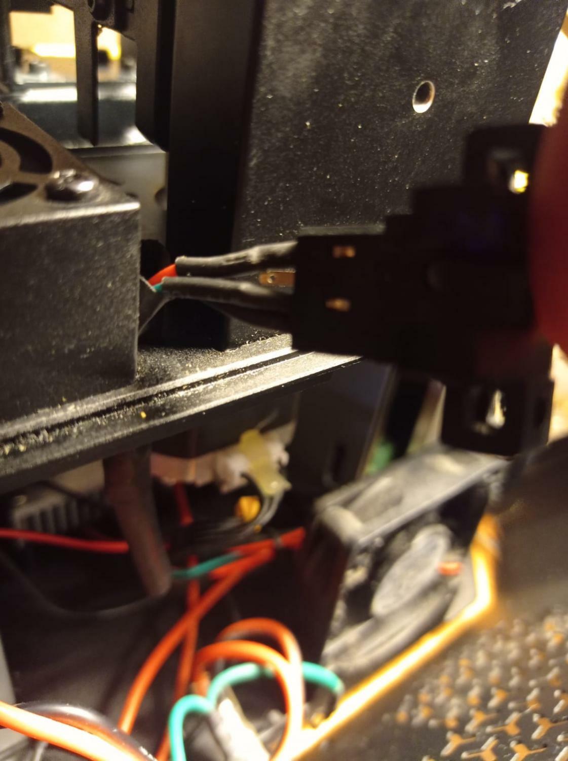

27rosso Inviato 19 Luglio 2023 Condividi Inviato 19 Luglio 2023 (aggiornato) Buongiorno a tutti! ho un problema con la mia Creality LD002R. fino a ieri pomeriggio stampava benissimo, mai dato problemi! Ieri sera invece, dopo averla pulita dall'ultima stampa, rimonto il piatto e la vaschetta della resina e non scendeva più il piatto. Praticamente il tasto HOME che riporta l'asse Z a zero invece di scendere saliva.. così come la freccia in basso non funzionava. Dalle POCHE istruzioni a quanto pare è un problema del LIMIT SWITCH che dovrebbe essere il sensore che tara la discesa del piatto a zero.. e che dovrebbe essere sostituito, vi è mai capitato qusto problema? come si può risolvere? Grazie Modificato 19 Luglio 2023 da 27rosso Cita Link al commento Condividi su altri siti Altre opzioni di condivisione...
27rosso Inviato 26 Luglio 2023 Autore Condividi Inviato 26 Luglio 2023 nessun consiglio su come poter procedere? Cita Link al commento Condividi su altri siti Altre opzioni di condivisione...

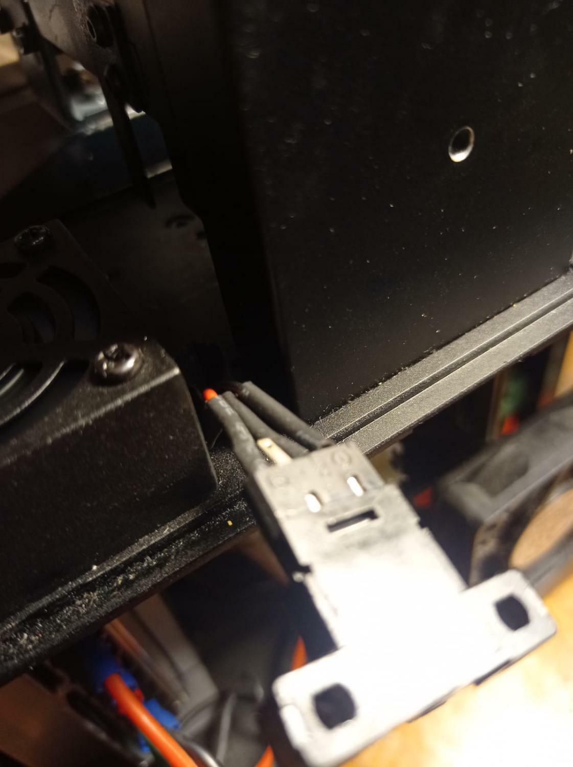

FoNzY Inviato 26 Luglio 2023 Condividi Inviato 26 Luglio 2023 (aggiornato) 8 ore fa, 27rosso ha scritto: nessun consiglio su come poter procedere? smonterei la stampante e controllerei il limit switch con un tester, è uno switch di tipo ottico è abbastanza raro che si rompa. con il tester puoi verificare se è effettivamente lui a causare il problema ma dovresti sapere un po' come muoverti....dovrebbe avere 3cavi o forse 4...se fai pasticci con i cavi bruci tutto 😅 non so dove tu abbia comprato la stampante ma se è ancora in garanzia e non sai niente di elettronica forse la cosa piu' facile è chiedere il reso, l'alternativa è contattare anycubic e farsi spedire uno switch di ricambio che poi devi montarti da solo Modificato 26 Luglio 2023 da FoNzY Cita Link al commento Condividi su altri siti Altre opzioni di condivisione...

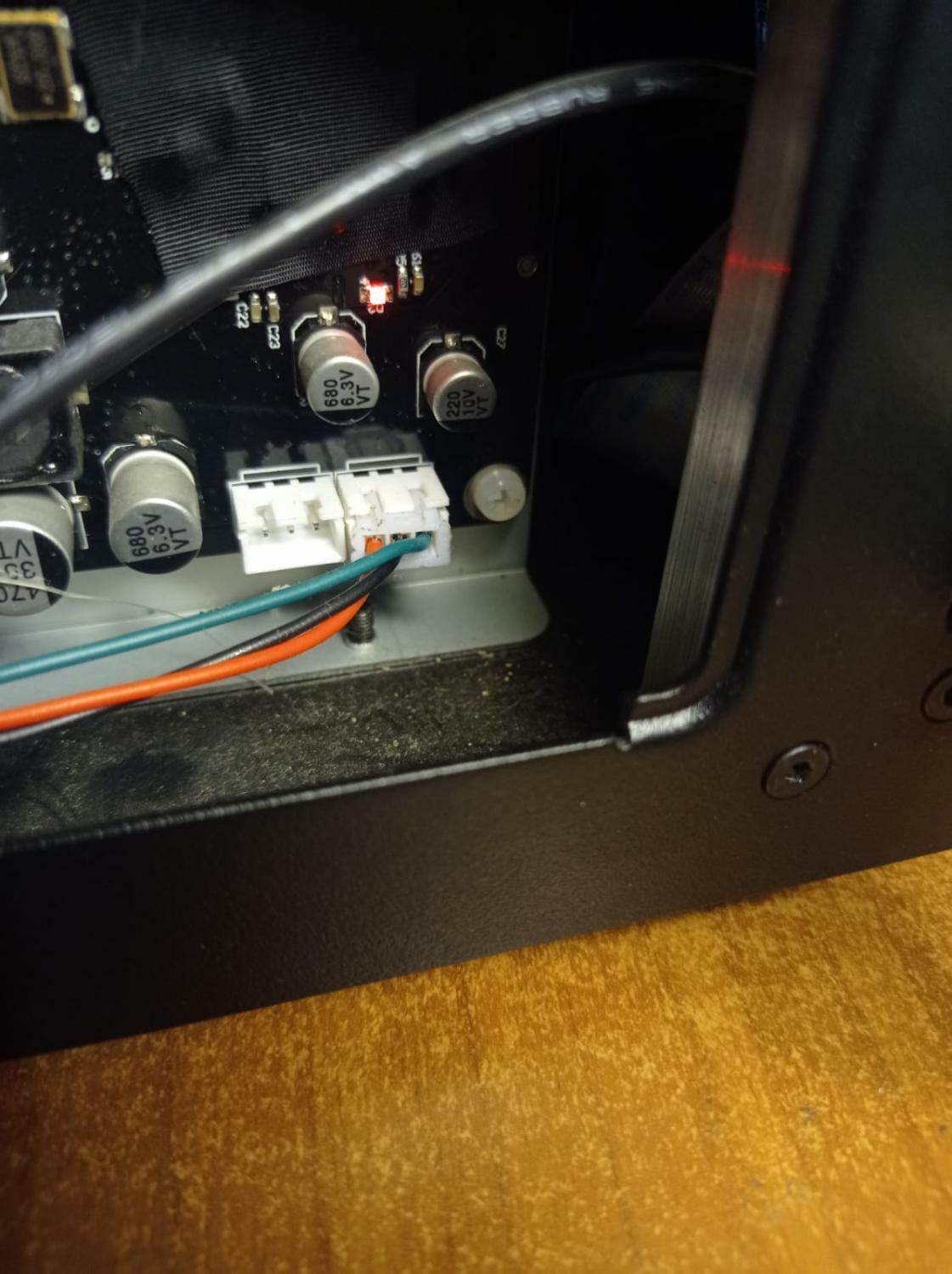

27rosso Inviato 30 Luglio 2023 Autore Condividi Inviato 30 Luglio 2023 Il 26/7/2023 at 23:19, FoNzY ha scritto: smonterei la stampante e controllerei il limit switch con un tester, è uno switch di tipo ottico è abbastanza raro che si rompa. con il tester puoi verificare se è effettivamente lui a causare il problema ma dovresti sapere un po' come muoverti....dovrebbe avere 3cavi o forse 4...se fai pasticci con i cavi bruci tutto 😅 non so dove tu abbia comprato la stampante ma se è ancora in garanzia e non sai niente di elettronica forse la cosa piu' facile è chiedere il reso, l'alternativa è contattare anycubic e farsi spedire uno switch di ricambio che poi devi montarti da solo intanto grazie per la risposta! controllando con un tester sul limit switch, corrente arriva (cavo nero e rosso), ma sul blu e sulla linguetta metallica senza cavo non mi da segni di vita... Adesso mi viene un dubbio visto che non ci avevo fatto mai caso... ma il limit switch ha un led luminoso che va a "segnalare" la posizione limite dello Z? Perchè in tal caso non vedo alcuna luce e allora potrebbe essere questa la causa del malfunzionamento. Quello che non capisco è se il problema di movimento del carrello, ovvero non corrispondono i tasti di movimento (l'home lo fa verso l'alto e non funziona il movimento verso il basso) sia causato da questo componente. Staccando lo spinotto del limit switch dalla mainboard, i tasti movimento funzionano correttamente, quindi il carrello scende per l'homing, MA ovviamente non si ferma quando raggiunge l'home e si alza con la freccia in su. Su Amazon ho visto diversi switch compatibili con la Creality... ma non so se effettivamente vanno bene Ho provato a contattare la Creality,,, vediamo che dicono..... Cita Link al commento Condividi su altri siti Altre opzioni di condivisione...
FoNzY Inviato 30 Luglio 2023 Condividi Inviato 30 Luglio 2023 3 ore fa, 27rosso ha scritto: Perchè in tal caso non vedo alcuna luce e allora potrebbe essere questa la causa del malfunzionamento. eh si, sembra proprio rotto 3 ore fa, 27rosso ha scritto: sia causato da questo componente. si, è causato da questo componente perche' essendo visto dalla stampante come "chiuso" il piano non scende perche' crede di essere gia' arrivato allo switch e quindi sale 3 ore fa, 27rosso ha scritto: Su Amazon ho visto diversi switch compatibili con la Creality... ma non so se effettivamente vanno bene devi guardare al voltaggio, se è nc\na poco male al massimo non funziona, aspetterei creality 1 Cita Link al commento Condividi su altri siti Altre opzioni di condivisione...
