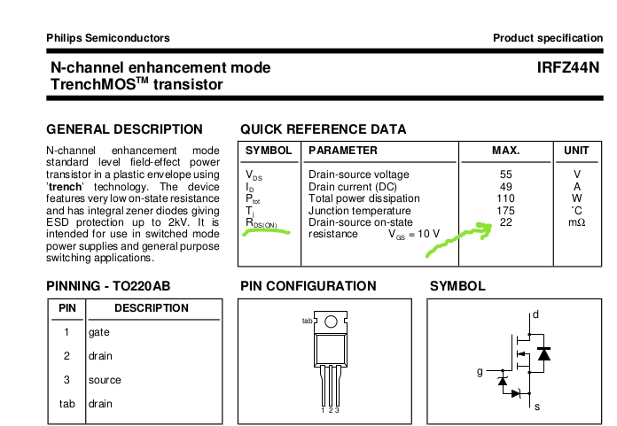

ho messo un componente a caso per esempio, il dato importante è la resistenza interna del componente che deve essere più bassa possibile compatibilmente con il carico che va pilotato. altro dato importante è la dissipazione totale del guscio+aletta del componente che si trova sempre in figura. se riesci a reperire il data del componente effettivamente montato nei kit che hai visto in vendita sai subito se va bene al caso tuo.
Modificato da michele79

chiaramente il mosfet non può lavorare con una potenza di 24V * 210A perchè sono dati nominali, il dato importante è la dissipazione del componente che è di 220W che viene aumentata tramite il  dissipatore raffreddato, come è nel kit, per raggiungere la potenza necessaria al piatto.
