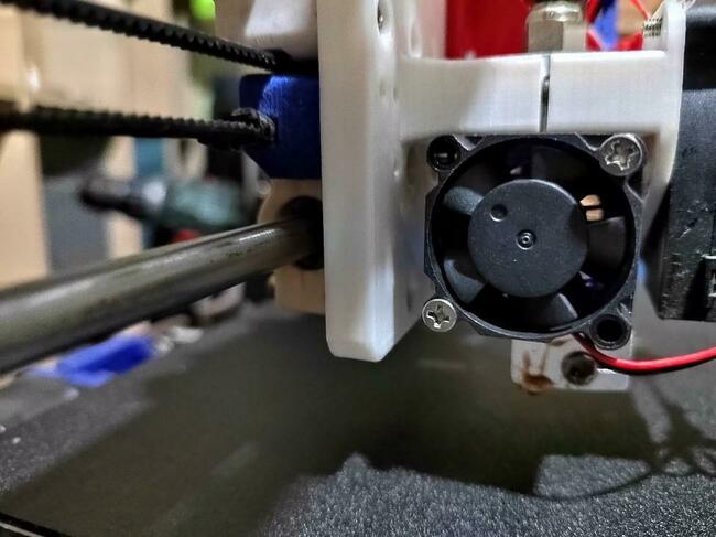

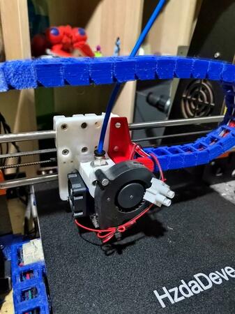

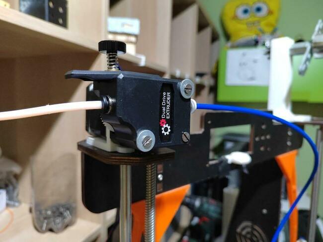

mcmady Inviato 24 Luglio 2023 Autore Inviato 24 Luglio 2023 12 ore fa, Salvogi ha scritto: Manda una foto dell'estrusore per capire meglio la tua configurazione. Il raffreddamento dell'hotend è fondamentale ed alcune ventole mandano poca aria Stasera appena arrivo a casa le posto... Cita
mcmady Inviato 25 Luglio 2023 Autore Inviato 25 Luglio 2023 (aggiornato) Scusate se ho tardato ma x me a lavoro e un periodo terribile... Aggiungo le foto e stasera proverò a smontare d nuovo l hotend e controllerò le battute tra gola e nozzle Modificato 25 Luglio 2023 da mcmady Aggiunta Cita
EugenioCap Inviato 26 Luglio 2023 Inviato 26 Luglio 2023 La ventolina sembra piccola, però se ha sempre funzionato... 1 Cita
