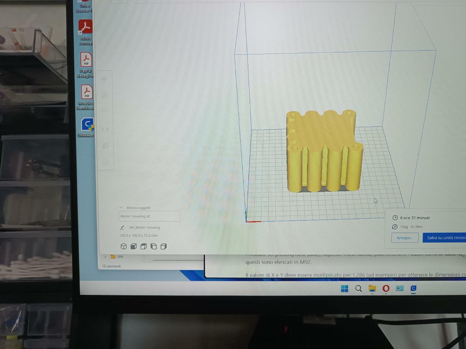

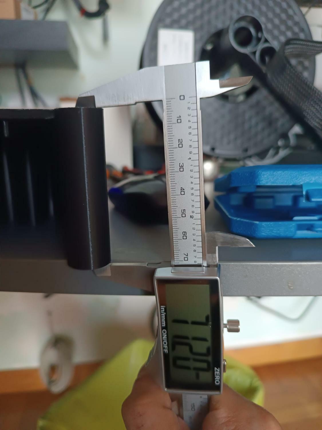

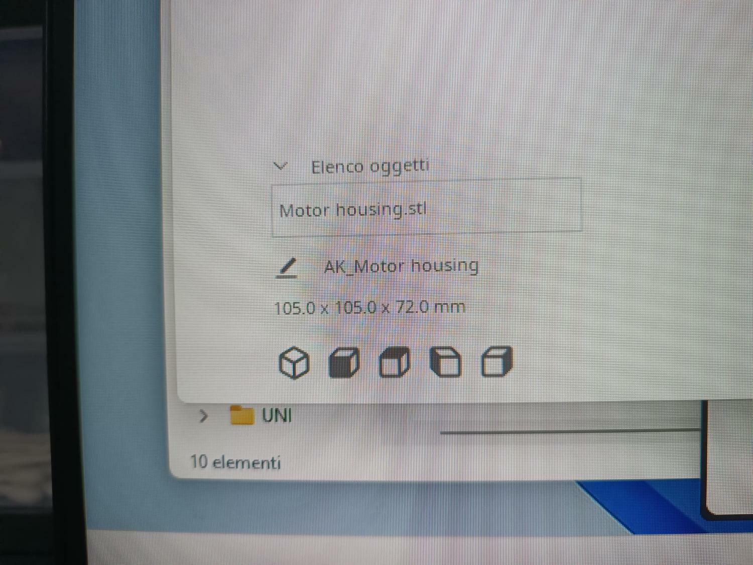

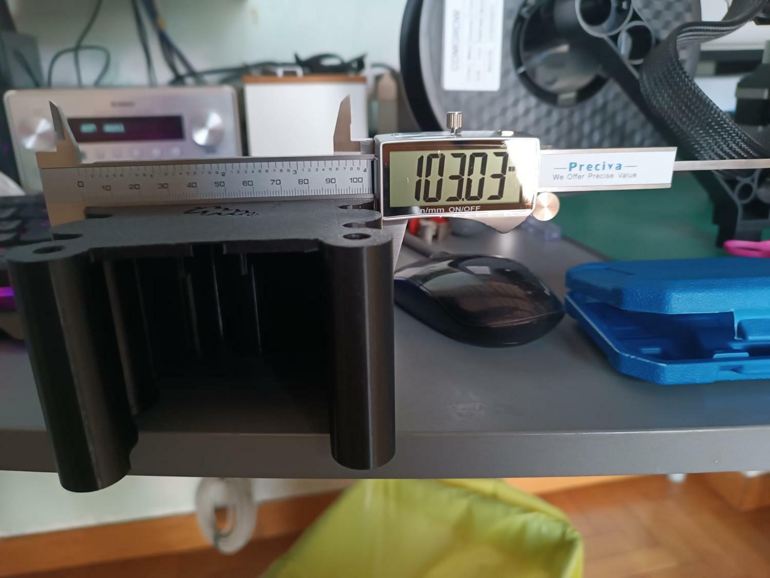

Ciao a tutti,
spero di essere nel thread giusto,
vi chiedo aiuto perche non riesco a capire come sia possibile che il modello è di dimensioni tot ma quando lo stampano escono piu piccoli,
è un piccolo progetto dove la precisione è essenziale e visti i risultati ho buttato letteralmente materiale e tempo da due giorni
la mia stampante è una "Anycubic kobra 2" e uso "cura" come slicer.
grazie a tutti della pazienza

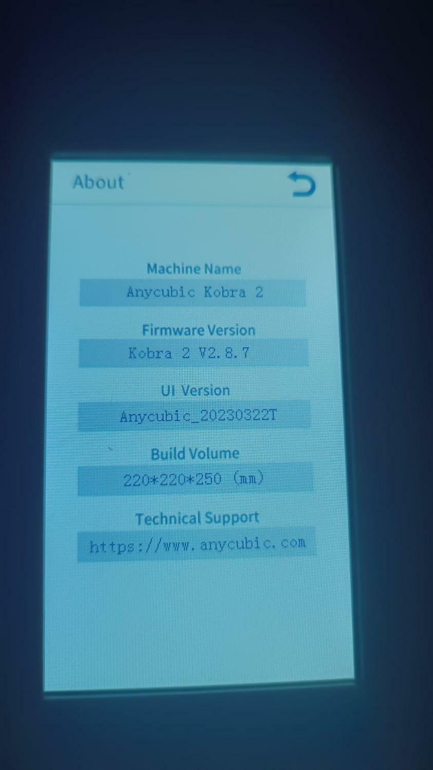

Ciao
per le stampanti recenti, tipo appunto la KOBRA, non dovrebbe servire modificare gli step/mm (che è quello che definisce il corretto passi motore/sviluppo metrico), però qui sembra starato: che firmware hai in macchina? originale o github?
In alternativa (ma consideralo come l'ultima spiaggia), modifica la percentuale di scala pezzo nello slicer.

12 ore fa, loiacono.shop ha scritto:
andando nel system ho trovato questo
Prova a ricaricare il firmware originale o approvato dalla comunity github (quello più stabile), poi dicci come va.
Alla fine della giostra NicoNico mi ha dato la giusta imbeccata,
sono andato sul sito ufficiale della Any (quello americano non quello italiano) e li ho trovato sia il firmware aggiornato sia le impostazioni fatte ad hoc per la kobra 2 da inserire dentro il profilo di Cura.
Morale della favola ho risolto il problema
mi stampa a 150mms e non fa una piega, ne una sbavatura, insomma perfetta.
Grazie a tutti per il tempo che mi avete dedicato.
