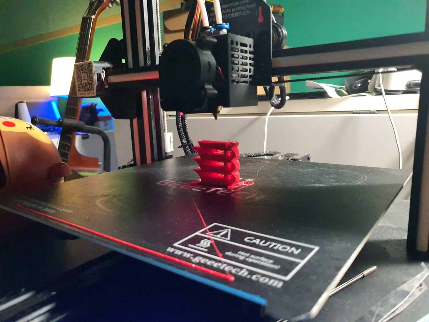

Dany7898 Inviato 27 Luglio 2023 Inviato 27 Luglio 2023 Buongiorno ragazzi, dopo tre anni di onorato servizio, la stampante ha deciso di iniziare a sottoestrudere ogni tipo di filamento che gli inserissi, nonostante le abbia provate tutte, pulito completamente l'hotend, cambiato temperatura, impostazioni di ritrazione, cambiato nozzle, pulito la ruota che spinge il filamento, ma nulla, ogni volta si crea lo stesso problema, avete soluzioni? Consigli? sono abbastanza disperato Cita
FoNzY Inviato 28 Luglio 2023 Inviato 28 Luglio 2023 Il 27/7/2023 at 16:28, Dany7898 ha scritto: Consigli? filamento umido? hai realisticamente modificato ogni cosa possibile quindi rimane il filamento o il firmware ma non credo tu lo abbia toccato.... se riesci posta una foto del problema p.s. non è che nello slicer hai impostato il filamento di diametro sbagliato? Cita
EugenioCap Inviato 28 Luglio 2023 Inviato 28 Luglio 2023 Hai controllato anche il tubicino di teflon che non sia deformato e che sia bene in battuta sull'ugello? Cita
Dany7898 Inviato 30 Luglio 2023 Autore Inviato 30 Luglio 2023 Il 28/7/2023 at 18:14, FoNzY ha scritto: filamento umido? hai realisticamente modificato ogni cosa possibile quindi rimane il filamento o il firmware ma non credo tu lo abbia toccato.... se riesci posta una foto del problema p.s. non è che nello slicer hai impostato il filamento di diametro sbagliato? Se fosse un problema lato firmware, per risolvere dovrei riflashare da 0? Il filamento adesso appena riesco ne apro uno nuovo ancora sotto vuoto, in modo tale da non avere quel dubbio, comunque grazie mille Il 28/7/2023 at 22:57, EugenioCap ha scritto: Hai controllato anche il tubicino di teflon che non sia deformato e che sia bene in battuta sull'ugello? Mi sono dimenticato, ma tra le varie cose ho direttamente cambiato il tubo di tpfe, però provo comunque ad inserirlo fino a battuta sull'ugello Cita
FoNzY Inviato 30 Luglio 2023 Inviato 30 Luglio 2023 (aggiornato) 1 ora fa, Dany7898 ha scritto: Se fosse un problema lato firmware, per risolvere dovrei riflashare da 0? NO! non alienarmi le parole anche se scrivo da cani, se non lo hai toccato il firmware è ok non devi toccarlo. Il 28/7/2023 at 18:14, FoNzY ha scritto: o il firmware ma non credo tu lo abbia toccato.... se non lo hai toccato non puo' essere il firmware, intendevo dire che se avevi gia' toccato il firmware poteva essere quello ma se non lo hai toccato allora non puo' essere il firmware Modificato 30 Luglio 2023 da FoNzY Cita
Dany7898 Inviato 31 Luglio 2023 Autore Inviato 31 Luglio 2023 13 ore fa, FoNzY ha scritto: NO! non alienarmi le parole anche se scrivo da cani, se non lo hai toccato il firmware è ok non devi toccarlo. se non lo hai toccato non puo' essere il firmware, intendevo dire che se avevi gia' toccato il firmware poteva essere quello ma se non lo hai toccato allora non puo' essere il firmware No no, a livello firmware oltre alle impostazioni di calibrazione non ho toccato assolutamente nulla, è il suo originale Cita
EugenioCap Inviato 1 Agosto 2023 Inviato 1 Agosto 2023 Il 31/7/2023 at 09:58, Dany7898 ha scritto: No no, a livello firmware oltre alle impostazioni di calibrazione scusa, ma cosa intendi con " impostazioni di calibrazione" Cita
Dany7898 Inviato 1 Agosto 2023 Autore Inviato 1 Agosto 2023 1 ora fa, EugenioCap ha scritto: scusa, ma cosa intendi con " impostazioni di calibrazione" Intendo soltanto salvare le impostazioni del 3d touch, altro non ho proprio toccato, volevo evitare di far danni 😂 Cita
Dany7898 Inviato 3 Agosto 2023 Autore Inviato 3 Agosto 2023 (aggiornato) Allora ragazzi, reinserito bene tubo di tpfe, aperto bobina nuova e reimpostato le impostazioni di stampa, funziona tutto... Quindi ora ho una domanda: suggerimento per riuscire a non buttare le bobine di filamento che sono diventate umide? Edit: Mi devo purtroppo correggere, mentre stampavo la temp tower, si è ripresentato il solito problema, la stampante nom fa più uscire il filamento, trovando anche scavato la parte di filamento che sarebbe dovuta essere stata trascinata giù, allego foto... Cosa può essere? Provo con un upgrade al Bowden? Modificato 3 Agosto 2023 da Dany7898 Si è ripresentato il problema Cita
EugenioCap Inviato 4 Agosto 2023 Inviato 4 Agosto 2023 non so che dire le cause principali di mancata estrusione in corso di stampa in sintesi, sono: non corretto raffreddamento dell'heatbreak e tubo PTFE ostruito o che si stacca dall'ugello, per quanto riguarda l'hotend. in questo caso non ho considerato l'otturazione dell'ugello. Cita
