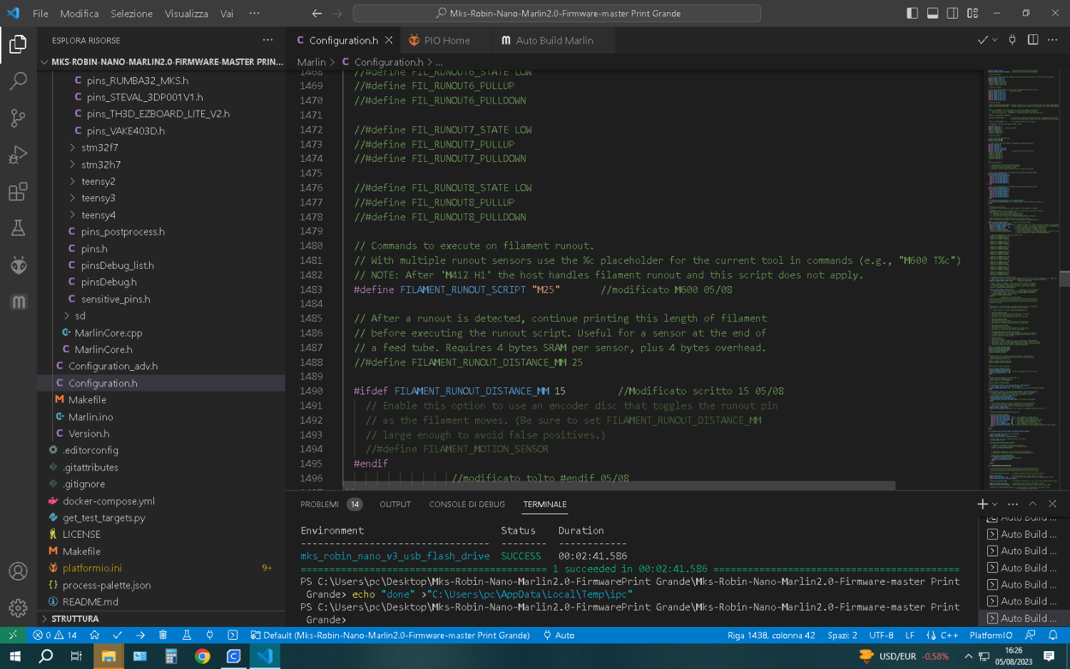

varse Inviato 5 Agosto 2023 Inviato 5 Agosto 2023 salve a tutti, ho montato il filament detection e funziona al contrario. Cioè con il filo presente la stampa si blocca, mentre senza filo la stampa continua. Ho provato a cambiare i parametri corrispondenti ma non succede niente rimane tutto come sopra. allego le immagini del config.h grazie in anticipo Cita
dnasini Inviato 5 Agosto 2023 Inviato 5 Agosto 2023 Per prima cosa devi capire che tipo di sensore hai. Se hai uno smart sensor che testa sia movimento che presenza del filamento, lascia attiva la funzione distance_mm. Se hai quello che misura solo la presenza, commenta quella funzione. Se sei nel secondo caso e anche commentando nn funziona, prova a passare lo stato del sensore la low a high cambiandone la logica. Cita
varse Inviato 5 Agosto 2023 Autore Inviato 5 Agosto 2023 il sensore è solo per la presenza del filo (è questo) funziona proprio al contrario se c'è il filo si blocca la stampa, se manca il filo stampa. Ho già provato a mettere high, e anche a cambiare true/false ma non cambia niente comunque riproverò. grazie. Cita

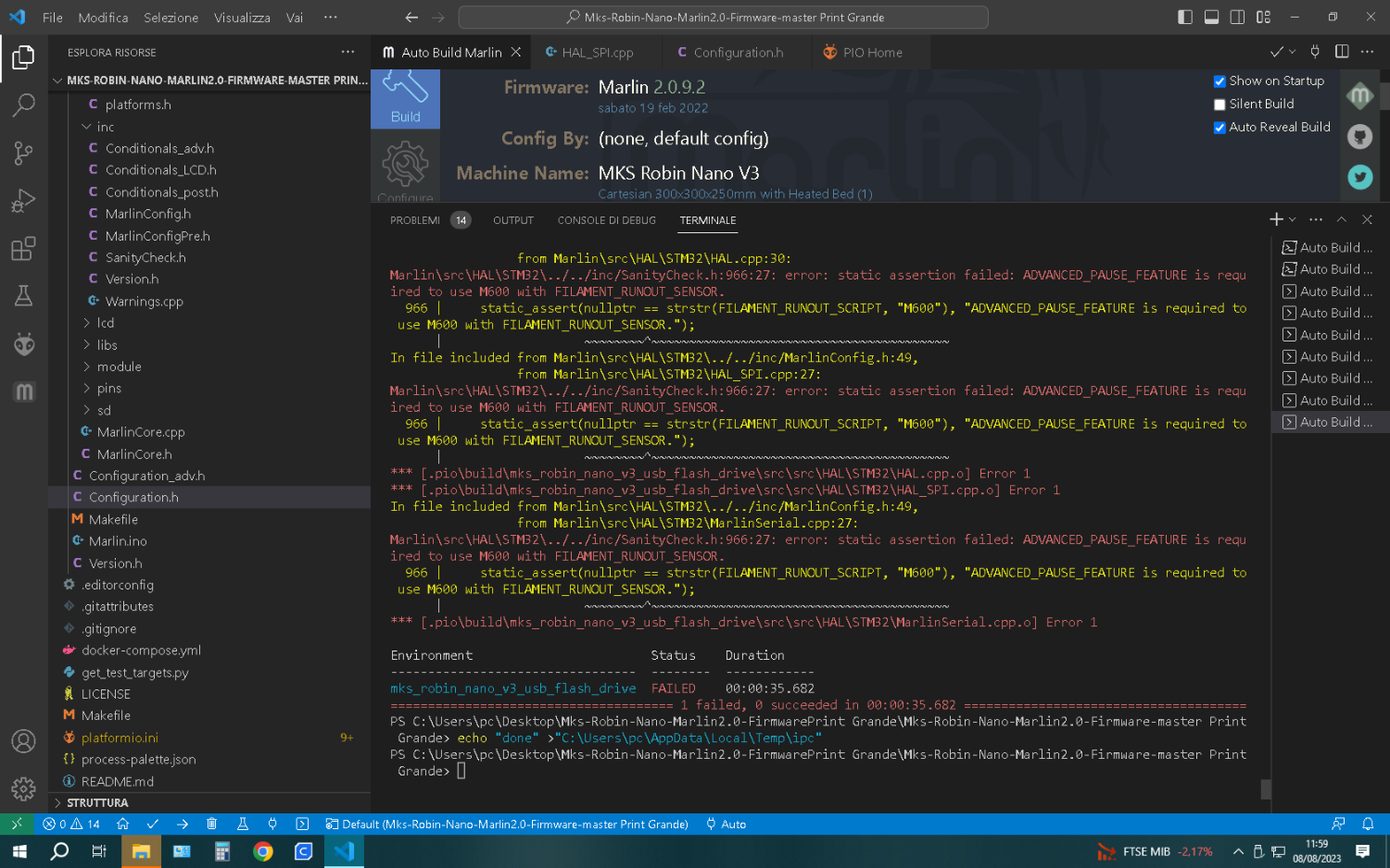

varse Inviato 8 Agosto 2023 Autore Inviato 8 Agosto 2023 l'errore che mi segnala con M600 è questo, se disabilito questo comando oppure se modifico M600 con qualsiasi altro numero la compilazione va a buon fine, ma non funziona il sensore. Cita
dnasini Inviato 8 Agosto 2023 Inviato 8 Agosto 2023 La risposta alla tua domanda la trovi nella prima riga rossa dell'errore: m600 vuole la funzione advanced_pause_feature abilitata... Configurala e ricompila X quanto riguarda il PIN, li devi cercare nella documentazione della scheda relativamente al pinot. Una volta trovato il PIN relativo al cavo signal, verifica sotto la cartella PIN di Marlin, relativa alla tua scheda, se il corrispondente PIN della documentazione e settato correttamente. Altra cosa, se esiste documentazione sul tuo sensore, verifica che ci sia corrispondenza corretta tra i PIN del sensore e quelli sulla scheda, intendo che + vada con +, - con - e sign con sign Cita

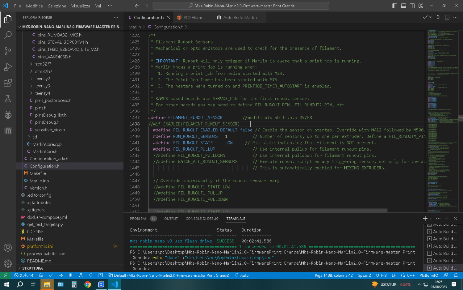

varse Inviato 8 Agosto 2023 Autore Inviato 8 Agosto 2023 questo l'ho capito, ma non capisco dove sia per essere abilitata, nel config.h non riesco a trovarla Cita
varse Inviato 8 Agosto 2023 Autore Inviato 8 Agosto 2023 qui sembra abilitato non so proprio cosa fargli. Cita
