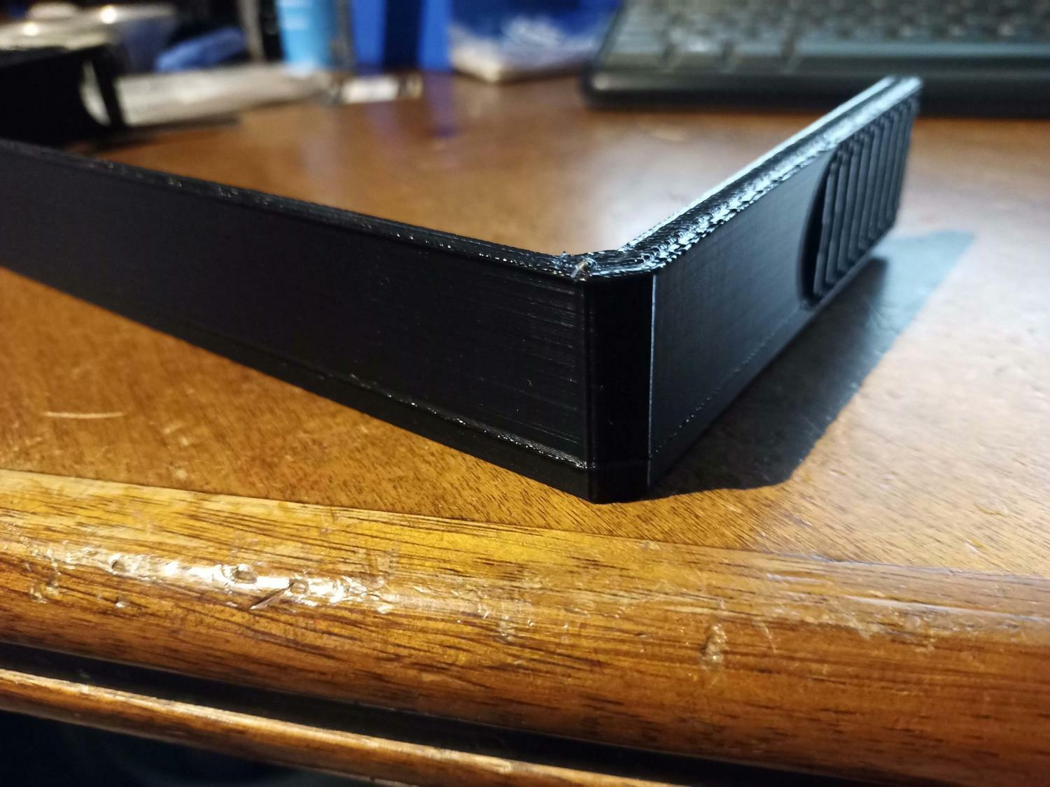

Layer doppio
Vai alla soluzione Risolta da EugenioCap,
Qualcuno riesce a spiegare questo fenomeno? sembra che in due punti, a circa 6 mm e alla fine due layer siano stati stampati alla stessa altezza e infatti la misura finale invece di 34 mm è 33,6 mm
Perdita di passo dei motori? per quale motivo?
Stampato con Anycubic Cobra Max
  • Risposte 2
no, è un problema meccanico minore..."qualcosa" ha scombussolato quel layer, è normale su la meccanicia della fdm che si tiene insieme per scommessa...puoi riprovare a stamparlo ma con buona probabilita' risuccede, puoi riprovare spostandolo anche se credo cambiera' poco...
