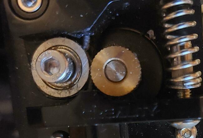

todeilfungo Inviato 12 Agosto 2023 Inviato 12 Agosto 2023 (aggiornato) Ho provato a stampare con la mia Ender 3 pro (quella vecchia non touch) e il filamento si spezza dove c'è il motore (foto allegata). Ho provato con molteplici file, pensando che fosse un problema di cura, che mi ha sputato fuori file danneggiati che davano problemi. Ho già usato il filamento e la stampante molteplici volte e non mi ha mai dato quel problema. Se nella foto non si vede tanto è perché c'è un limite di dimensioni assurdo per le foto Modificato 12 Agosto 2023 da todeilfungo Cita
FoNzY Inviato 12 Agosto 2023 Inviato 12 Agosto 2023 Il 12/08/2023 at 11:57, todeilfungo ha scritto: e non mi ha mai dato quel problema. Expand forse il filamento si è invecchiato e quindi si spezza piu' facilmente oppure la tensione dello spingi filo è troppo alta. 2 Cita
dnasini Inviato 12 Agosto 2023 Inviato 12 Agosto 2023 Per capire se e' il filamento, se ne pieghi una parte si spezza o si deforma? se si spezza, il problema e' il filamento (puoi provare ad essiccarlo e vedere se risolvi) se si deforma, potrebbe non essere il filamento e magari verificherei come suggerito da @FoNzY 2 Cita
todeilfungo Inviato 12 Agosto 2023 Autore Inviato 12 Agosto 2023 (aggiornato) Il 12/08/2023 at 13:34, dnasini ha scritto: Per capire se e' il filamento, se ne pieghi una parte si spezza o si deforma? se si spezza, il problema e' il filamento (puoi provare ad essiccarlo e vedere se risolvi) se si deforma, potrebbe non essere il filamento e magari verificherei come suggerito da @FoNzY Expand Il filamento si deforma, quindi mi sa che lo spingi della stampante ha troppa resistenza Il 12/08/2023 at 12:32, FoNzY ha scritto: forse il filamento si è invecchiato e quindi si spezza piu' facilmente oppure la tensione dello spingi filo è troppo alta. Expand Mi sa che è la seconda. Sai come sistemare? Modificato 12 Agosto 2023 da todeilfungo Cita
EugenioCap Inviato 12 Agosto 2023 Inviato 12 Agosto 2023 Dalla foto si vede la vite che preme sulla molla dello spingi filo è avvitata al massimo e il filamento sembra molto segnato, quindi preme molto sul filo, proverei come prima cosa a svitarla di qualche giro. 2 Cita
