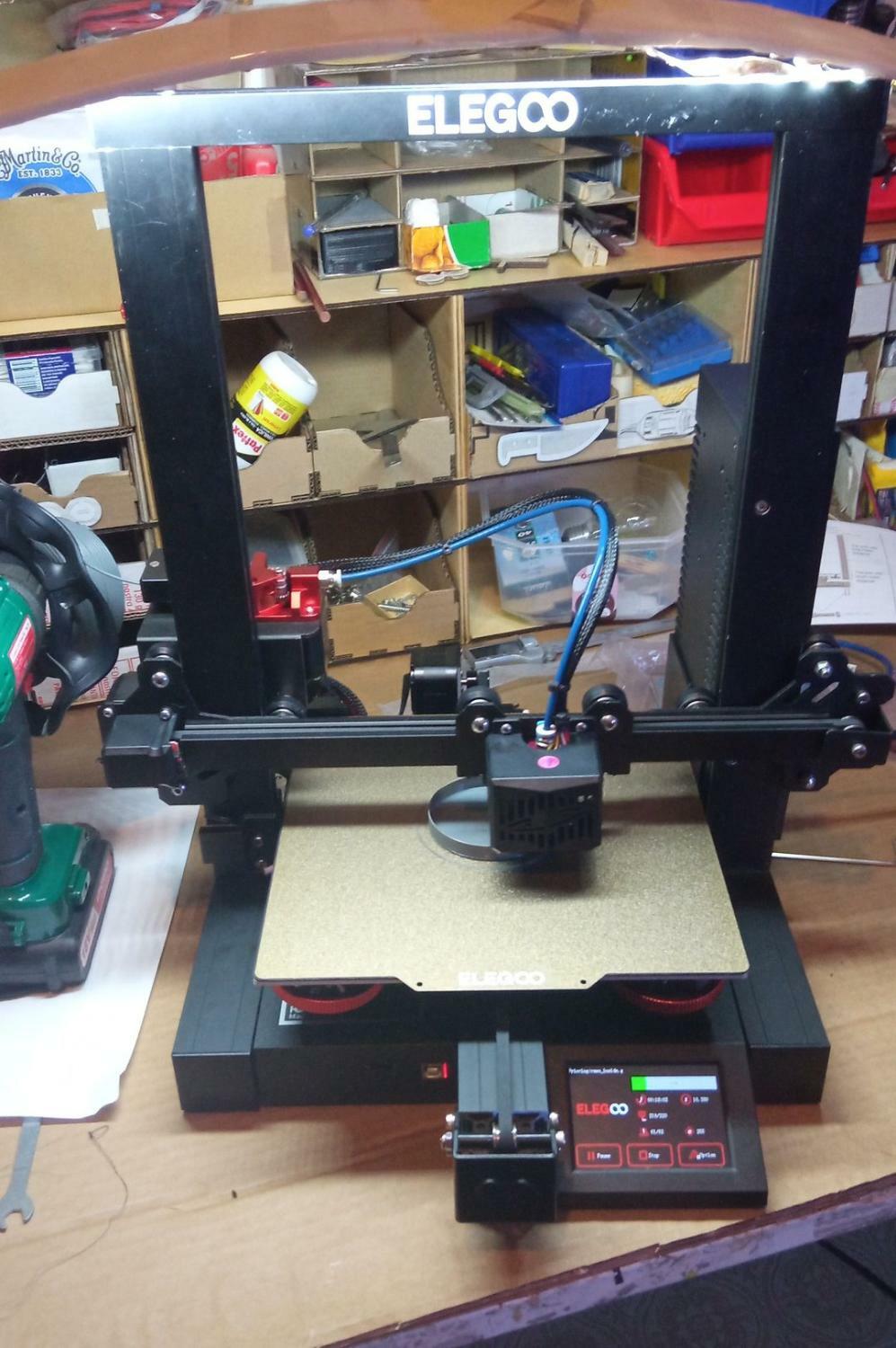

Mi e' arrivata oggi la Neptune 2s refurbished, 3" categoria: Damaged for fix up, costo 64e spedita.
Mi aspettavo che mi arrivasse un gomitolo incastonato in un blob di filamente invece la stampante e' sostanzialmente nuova, si vede che era stata montata (c'era un segno di filamento sul piatto in PEI, lavato e' tornato tipo nuovo) ed era stata montata decisamente male, era fuori squadro di un buon mezzo cm. Altro problema il cavo principale sotto al piatto che aveva bisogno di una fascietta per non impigliarsi nel carrello del piatto. Del resto al dila' del fatto che le viti non erano etichettate tutto sta funzionando normalmente, ora sta stampando un vaso preparato per la ender 3 in PLA+.
Domani apro l'hotend per vedere se riesco a metterci un heatbreaker bimetal della ender 3, comunque monta un bowden Capricorn quindi dovrebbe essere in grado di fare PETg a una temperatura non eccessiva, il piatto e' un po' concavo nella media considerando che non c'e' manco il vetro,. Quando ho sistemato gola e step gli metto su Marlin recente con manual mesh e linear advance e dovrebbe fare quello che fa la mia Ender3.
Oddio si vede che e' una macchina economica, e' pure piu' smilza della Creality, pero' per 65e con il piatto in PEI e' gia' l'estrusore dual gear in metallo direi che non ci si possa lamentare. Quindi se volete tentare la fortuna a me' e' andata bene, ora so' cosa regalare a Natale a qualche nipote!

Nel frattempo ho migrato 'sta Neptune al nuovo Marlin, ci sono anche dei binari precompilati disponibili con bed meshing e linear advance.
Comunque che menata! Ieri ci ho messo zero minuti a regolare la macchina meccanicamente con le molle, a fare la mesh e regolare Z con lo stramaledetto touch display capacitivo (ci vuole una matita per gestirlo, con le dita succede di tutto) mi ci sono andate ore. Perche' diavolo non mettono il pomello che e' compatibile con tutto io non lo so...
Al momento sta stampando, accelerazione 1400 e velocita' sugli 80, speriamo di aver centrato gli step dell'estrusore.
