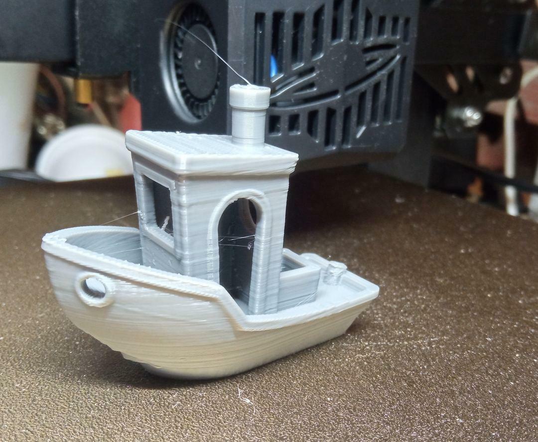

eaman Inviato 1 Settembre 2023 Autore Inviato 1 Settembre 2023 (aggiornato) Vedo che la Neptune 2S e' di nuovo disponibile, se a qualcuno interessa lascio un link alle configurazioni SW della mia prima di montare qualche upgrade: https://store.piffa.net/3dprint/marlin/ Marlin e' infarcito con tutto: Input Shaping, S-Curves, Arc Welding, Linear Advance, Junction Deviation, tarato per velocita' ~120mm/s e acc ~3800 con PLA+. Klipper circa per gli stessi parametri. Questa e' una benchy da 42m stampata a 2mm layer height con Klipper: Per gli upgrade pensavo a heat breaker bimetal nozzle hi flow , per quanto a 15m ci arriva gia' ora, piu' che altro per usare lo 0.6mm con layer da 0.3mm (se non mi scappa da casa l'estrusore dual gear 🤪 ) un paio di ventole 5015 per raffreddare (ma ne bastera' una...) Insomma resta una stampante da ~70e che dovrebbe stampare una benchy non pessima in 40 minuti! Modificato 1 Settembre 2023 da eaman 2 Cita
