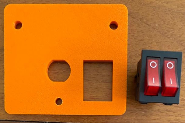

mbiz Inviato 16 Agosto 2023 Condividi Inviato 16 Agosto 2023 Buonsasera. Mi sono iscritto al gruppo Patreon innanzitutto per ringraziare Andrea dei suoi ottimi video. Sono un docente di meccatronica di un Istituto di Istruzione superiore e so riconoscere le qualità divulgative e le annesse competenze quando ce ne sono e , in questo caso, davvero ce ne sono di ottime. Premetto che sono nuovo alla stampa 3D La mia domanda è questa. Nel nostro istituto abbiamo una Stratasys F170 https://www.energygroup.it/stampanti-3d/stratasys/f170, acquistata circa quattro anni fa e, avvalendomi dell'ausilio di colleghi esperti, sono riuscito a stampare una sorta di piastra in PLA di dimensioni 80x100 mm e spessore 5 mm con fori circolari e rettangolari per il montaggio di interruttori utilizzando Fusion 360 e le dimensioni dichiarate dai costruttori e, quando ho proceduto al montaggio degli switch, non ho avuto alcuna difficoltà poiché la stampa 3D si è rivelata precisissima e pienamente soddisfacente. Stessa cosa per un pezzo cilindrico di 15 mm di diametro e lungo circa 40 mm con fori passanti per viti da 5 mm. Tuttavia, come è comprensibile, la stampante 3D della scuola è molto utilizzata e non immediatamente disponibile per questo motivo vorrei acquistarne una per il mio Studio. Ovviamente non posso investire i circa 20000 euro che è costata a suo tempo la Stratasys dotata anche di vaschetta per la rimozione del materiale di supporto e vorrei orientarmi su un prodotto più abbordabile di tipo hobbistico del costo di 600-700 euro. Non chiedo quale prodotto acquistare anche se mi farebbe piacere ricevere indicazioni precisi ma, piuttosto, investendo quella cifra riuscirei ad avere lo stesso livello di precisione realizzativa della Stratasys per quel tipo di prodotto (lo switch panel)? In altre parole, al di la di tempi di stampa e finiture superficiali, le nuove stampanti che rientrano in quella fascia di prezzo (600-700 euro) potrebbero farmi realizzare prodotti che all' assemblaggio si rivelerebbero della stessa qualità? Spero di essere stato sufficientemente chiaro. Grazie anticipaate. Cita Link al commento Condividi su altri siti Altre opzioni di condivisione...

mbiz Inviato 17 Agosto 2023 Autore Condividi Inviato 17 Agosto 2023 Ciao. Grazie per la risposta esauriente. Ho utilizzato il PLA e come si vede, fori circolari e rettangolari sono perfetti. Usando le dimensioni specificate dal produttore dello switch in foto e provando a montarlo l'accoppiamento è ottimale. Inoltre abbiamo usato i supporti solubili. Con le stampanti che mi hai consigliato (le stesse suggeritemi da persone molto più esperte di me), se ho ben capito, non potrò usare supporti solubili. Credi che questo possa pregiudicare la qualità degli accoppiamenti ? Cita Link al commento Condividi su altri siti Altre opzioni di condivisione...
FoNzY Inviato 17 Agosto 2023 Condividi Inviato 17 Agosto 2023 (aggiornato) 26 minuti fa, mbiz ha scritto: se ho ben capito, non potrò usare supporti solubili. certo che puoi usarli se proprio vuoi. il filamento si chiama pva è molto rognoso perche' non va d'accordo con l'umidita' ed è estremamente poco pratico. per poter stampare 2 materiali diversi ti serve una stampante con doppio estrusore(1 per materiale) o singolo estrusore che preveda questa possibilita' (estrusori 2 in 1).puoi prendere una stampante con doppio estrusore, con singolo estrusore ed aggiungerne un secondo, una stampante con singolo estrusore ed un modulo esterno per scambiare materiale usare due materiali allunga i tempi di stampa, spreca molto materiale e alla fine non hai nessun vantaggio reale. se stampi usando lo stesso pla come supporto fai prima, è piu' semplice e la qualita' è la stessa, l'unica differenza è che non lo sciogli in acqua ma lo stacchi con le mani usa il pva solo se sei costretto perche' il "prezzo" che paghi in termini di praticita' è molto alto e se non sei costretto non serve farlo. p.s. il PLA per una piastra pulsanti non è il massimo, ci sono materiali piu' adatti per questo scopo. asa,petg,pc,abs,pc-abs ad esemppio. Modificato 17 Agosto 2023 da FoNzY 3 Cita Link al commento Condividi su altri siti Altre opzioni di condivisione...
dnasini Inviato 17 Agosto 2023 Condividi Inviato 17 Agosto 2023 2 ore fa, mbiz ha scritto: Credi che questo possa pregiudicare la qualità degli accoppiamenti ? diciamo che, a differenza dei supporti solubili che "non lasciano traccia", usando lo stesso materiale per pezzo e supporti potresti avere dei residui lasciati sul pezzo, che devrai togliere successivamente con taglierino o carteggio. Diciamo che se nn hai bisogno di un accoppiamento al decimo di millimetro, la cosa e' gestibile. Prendendo la foto che hai condiviso, potrebbe essere sufficiente aggiungere uno 0.2mm alle dimensioni del produttore dell'interruttore per compensare l'espansione del materiale durante la stampa o i residui lasciati dai supporti. Io in linea generale adotto questa regola quando devo fare degli accoppiamenti 4 Cita Link al commento Condividi su altri siti Altre opzioni di condivisione...
FoNzY Inviato 17 Agosto 2023 Condividi Inviato 17 Agosto 2023 1 ora fa, dnasini ha scritto: "non lasciano traccia", dal punto di vista del "punto di contatto" il pva si comporta come qualsiasi altro materiale, la superficie rimane comunque segnata. fa la differenza solo nei casi in cui sono in punto scomodo da raggiungere con l''utensile, il pva lo sogli gli altri materiali bestemmi 😅. 2 2 Cita Link al commento Condividi su altri siti Altre opzioni di condivisione...

mbiz Inviato 6 Settembre 2023 Autore Condividi Inviato 6 Settembre 2023 Buongiorno. Vorrei aggiornare il post con un'esperienza diretta. Ho fatto stampare i pezzi servendomi di un servizio online trovato su ebay che ha dichiarato di avere usato : Bambu Lab X1C, usando il PLA rame lucido ed il materiale apposito per i supporti ufficiale della Bambu Lab. Effettivamente il risultato è buono , montando i componenti non ho avuto alcuna difficoltà. Il rame lucido lo avevo scelto io per provarlo ma non era funzionale a quello che dovevo fare. Allego qualche foto per documentare quello che ho ottenuto. Grazie a tutti per l'aiuto. P.S. il cilindretto grigio che si vede era stato stampato in passato con una stampante diversa. 1 Cita Link al commento Condividi su altri siti Altre opzioni di condivisione...
