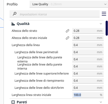

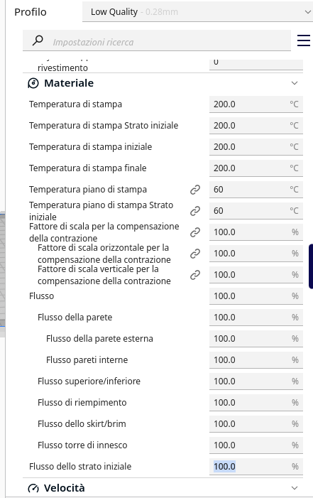

Dopo aver ricalibrato la mia Anycubic Mega S, sto ottenendo delle stampe buone su tutti i fronti, tranne che per il primo strato dove sembra che manchi materiale.
Uso Cura e nel nuovo profilo che ho creato il flusso dello strato iniziale è rimasto invariato rispetto a quando non avevo questo problema.
Il filamento è Sunlu + nuovo
Come posso risolvere?

Calibrazioni meccaniche asse Z, e piatto. In oltre ho rivisto Temperatura, flussi, Retrazione, Velocità ventola. Non ho toccato la misura del filamento estruso perché dal test del cubetto era già piuttosto preciso.
Se aumento il flusso del primo layer temo poi di trovarmi con l'effetto zampa di elefante. Su Cura dove aumento il n di layer del primo strato, dal menu Pareti?
Modificato da kar120c
Su Cura nn so aiutarti perche' uso un altro slicer, ad ogni modo, con le variazioni che hai fatto, nn mi stupisco che tu abbia un risultato differente da prima sul primo layer.
I parametri da verificare nel tuo caso, a mio avviso, sono flusso del primo layer e Z-offset (magari sei un po troppo alto). Creati un quadrato di un solo layer e fai qualche prova cosi' fa renderti conto se le linee sono ben attaccate tra di loro o meno
