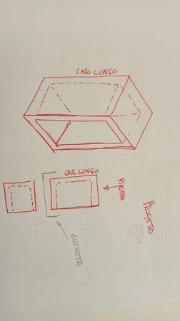

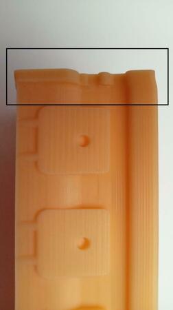

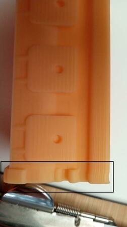

Lorenzogalbia Inviato 24 Agosto 2023 Inviato 24 Agosto 2023 Buongiorno, volevo esporvi il mio problema: sto stampando (resina) alcuni pezzi di lunghezza 12cm dal piatto. gli strati iniziali e finali presentano quella deformazione come da foto. quale potrebbe essere la causa? uso una stampante Anycubic Photon Zero con resina Elegoo water washable. Cita
dnasini Inviato 24 Agosto 2023 Inviato 24 Agosto 2023 mmmm potrebbe essere l'orientamento del pezzo, quando il piatto sale nella stampa delle due porzioni "deformate" senti un rumore tipo "ventosa"? Se si, spesso capita quando il pezzo rimane "incollato" al FEP durante la risalita trascinandoselo per qualche mm. Capita che, durante questo evento, essendo ancora morbida la resina, si polimerizzi con una leggera deformazione. Se e' questo il caso, cambiare l'orientamento potrebbe aiutare riducendo la superficie di esposizione per singolo layer e da qui riducendo anche l'effetto ventosa Cita
Lorenzogalbia Inviato 24 Agosto 2023 Autore Inviato 24 Agosto 2023 si sente il pezzo che si stacca dal fep, non sempre e non solo all'inizio, anche nelle polimerizzazioni intermedie Cita

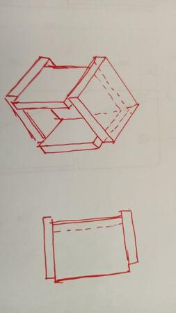

Lorenzogalbia Inviato 25 Agosto 2023 Autore Inviato 25 Agosto 2023 (aggiornato) mi viene da pensare questo: il primo e l'ultimo spessore (3mm ciascuno) sono pieni, le sezioni (polimerizzazioni) intermedie sono cave, ha forma a U. può essere che il cambio di sezione, da piena a cava, possa causare quello shift ? mi viene in mente ciò perchè effettivamente le sezioni piene in estremità sono allineate tra loro. lo shift si genera sulla sezione cava ed diretta verso la base "chiusa" della U Modificato 25 Agosto 2023 da Lorenzogalbia aggiunta foto Cita
dnasini Inviato 25 Agosto 2023 Inviato 25 Agosto 2023 mmm nelle sezioni cave, hai previsto un foro per lo scolo della resina? Se non lo fai oltre ad un maggiore effetti ventosa, rischi di intrappolare resina all'linterno delle zone cave che appesantiscono il pezzo durante la stampa e lo indeboliscono una volta terminato Cita
Lorenzogalbia Inviato 25 Agosto 2023 Autore Inviato 25 Agosto 2023 la sezione è cava ma aperta (vedi schizzo) quindi puo scaricare il residuo Cita
FoNzY Inviato 25 Agosto 2023 Inviato 25 Agosto 2023 (aggiornato) 1 ora fa, Lorenzogalbia ha scritto: la sezione è cava ma aperta (vedi schizzo) quindi puo scaricare il residuo quindi è a forma di U? con il lato lungo che poggia sulla piastra se ho capito bene , se stai stampando cosi' hai un effetto ventosa importante per tutta la stampa, la resina al suo interno non ha modo di uscire finche' la stampa non è finita. crea risucchio in sollevamento, bolle d'aria, differenza di pressione tra interno ed esterno per tutto il tempo della stampa e piu' tempo passa e piu' il livello della resina è diverso tra interno ed esterno Modificato 25 Agosto 2023 da FoNzY 1 Cita

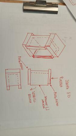

Lorenzogalbia Inviato 25 Agosto 2023 Autore Inviato 25 Agosto 2023 la U è orizzontale e scarica bene la resina. vedi i due schizzi qui sotto. progetto e realizzato Cita
FoNzY Inviato 25 Agosto 2023 Inviato 25 Agosto 2023 8 minuti fa, Lorenzogalbia ha scritto: la U è orizzontale e scarica bene la resina. vedi i due schizzi qui sotto. progetto e realizzato chiaro! il layer iniziale ha la classica zampa di elefante, è una questione di un livellamento che non sara' mai perfetto inevitabilmente, su una superficie larga lo avrai sempre, risolveresti sollevando e stampando su supporti. puoi rifare il livellamento tentando di rubare quei 10\20 micron (auguri 😅) magari aggiungi un foglio di pellicola da cucina tra piastra e foglio o compra uno spessimetro (magari 2) per la parte finale è sempre effetto ventosa il problema. la parte in verde viene creata tutta insieme in un unico layer, è sbagliatissimo perche' è soggetta ad immense forze sia di compressione (rinserimento nella resina) e trazione (stacco dal fep) fin da subito. praticamente è una "vela" che lotta contro la resina ma prima di prendere uno spessore decente litiga con il modo estremo ben oltre le sue capacita'. metti dei supporti interni a 45* tra la base in verde ed i bordi interni. 2 Cita
Lorenzogalbia Inviato 25 Agosto 2023 Autore Inviato 25 Agosto 2023 ok, chiaro. se interponessi i supporti tra piatto e primo layer, avrei però il primo layer "ondulato" dovuto all'effetto ventosa giusto? ok per la superficie verde. se partissi da un volume pieno, un parallelepipedo per intenderci, per poi creare uno svuotamento (con una struttura di supporto) con lo slicer potrei evitare i problemi ? ovviamente farei i fori di scarico mi sono accorto ora che un angolo del foglio magnetico si è staccato dal piatto per cui il pezzo quando si appoggia al fep è orizzontale, quando si alza si storta..... DP Cita
