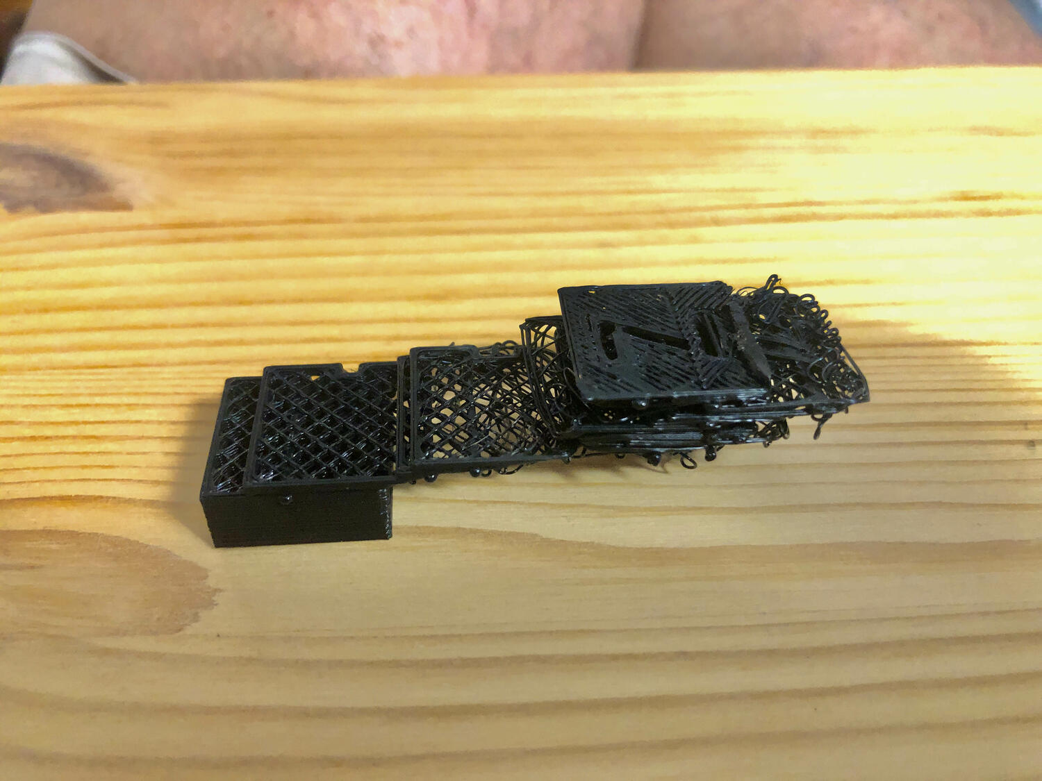

Andrea Magno Inviato 25 Agosto 2023 Condividi Inviato 25 Agosto 2023 Buongiorno, Immagino che il problema sia stato già affrontato, ma non trovo l'argomento, quindi scusate se magari sembra ripetitivo. Ho una stampante anycubic mega pro, e da qualche giorno ho un problema di spostamento della stampa su asse Y. A volte non appare e tutto fila liscio. a volte (il più delle volte) tutto fila liscio per un certo numero di layers e poi la testa si sposta di una quantità di spazio imprevedibile (a volte cospicuo e continua su una nuova posizione dell'asse Y. Ho fatto tutte le verifiche del caso sulle cinghie, ho lubrificato gli assi, ho calibrato attentamente l'asse Z, ho cambiato la SD. Tutto inutile. Poi disperato ho aperto un caso al supporto Anycubic. La prima azione che mi hanno fatto fare è di cambiare posto ai driver degli assi X e Y invertendoli. Inutile. Quindi mi hanno fatto caricare l'upgrade del firmware. Nessun risultato. Ora sono scesi nel silenzio. Avete idee? Cita Link al commento Condividi su altri siti Altre opzioni di condivisione...
FoNzY Inviato 25 Agosto 2023 Condividi Inviato 25 Agosto 2023 (aggiornato) 32 minuti fa, Andrea Magno ha scritto: Quindi mi hanno fatto caricare l'upgrade del firmware. Nessun risultato. denunciali! fagli causa! anche loro sono contro di me😭 (una mia crociata personale contro chi smanetta i firmware) Praticamente è stato come andare al pronto soccorso con una gamba sanguinante ed essere mandati al reparto psichiatrico 😂🤣 32 minuti fa, Andrea Magno ha scritto: Ho fatto tutte le verifiche del caso sulle cinghie, ho lubrificato gli assi, ho calibrato attentamente l'asse Z è un problema meccanico, lascia stare tutto il resto. suggerisco un controllo piu' approfondito sulla funzionalita' degli assi. controlla meglio, con la stampante spenta muovi delicatamente gli assi a mano per sentire se c'è qualcosa che non va', assicurati che la meccanica degli assi scorra bene, ogni cosa relativa al movimento di X\Y perche' il problema è li. la cinghia gira su un motore, controlla le pulegge che non siano allentate magari sembrano strette ma poi con un minimo sforzo in piu' sono lente e girano a vuoto. controlla che non ci sia un cavo incastrato che ad un certo punto blocca il movimento. dovresti guardare la stampante mentre fa il casino in modo capire cosa succede e se riuscissi a fare un video sarebbe il top, comunque video o no guarda alla stampante mentre si incasina. Modificato 25 Agosto 2023 da FoNzY 2 Cita Link al commento Condividi su altri siti Altre opzioni di condivisione...
dnasini Inviato 25 Agosto 2023 Condividi Inviato 25 Agosto 2023 Un problema analogo era capitato ad un utente ed il problema era il grano molle che teneva ferma la puleggia sull'asse del motore. Quando l'asse Y si muoveva a velocita' costante il problema nn si presentava ma sulle accelerazioni, la puleggia slittava ed avevi il layer shift. Controlla anche il fissaggio delle pulegge oltre alla tensione delle cinghie (e ai suggerimenti gia' dati da @FoNzY) 2 Cita Link al commento Condividi su altri siti Altre opzioni di condivisione...

Killrob Inviato 6 Ottobre 2023 Condividi Inviato 6 Ottobre 2023 io controllerei anche il flusso, se la stampante estrude troppo magari fa un blob di materiale su cui va a sbattere il nozzle quando ci ripassa e perde passi. Cita Link al commento Condividi su altri siti Altre opzioni di condivisione...
