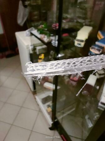

ROBOGAODE Inviato 29 Agosto 2023 Autore Inviato 29 Agosto 2023 Ciao, grazie a tutti dell'aiuto la stampante ha ricominciato a funzionare bene. Ma è spuntato un altro problema la stampa viene con molte imperfezioni, mi sono accorto che il piano è livellato male ma è dato solo da quello Dovrebbe venire un muro dritto e pieno e invece viene bucherellato Cita
Killrob Inviato 29 Agosto 2023 Inviato 29 Agosto 2023 perché hai ancora problemi di intasamento di qualche tipo, hai smontato e pulito il blocco hotend? 1 Cita
