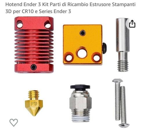

Stampo esclusivamente pezzi per drone Fpv ma dopo le prime volte non riesco più a stampare nulla , premetto che ho livellato il piatto ed ora l’estrusore sembra corretto, prima sfregava sul piatto , ora invece dopo la sostituzione di vari componenti tra cui il nozzle la stampante rilascia poco materiale che non attacca parliamo di pla molto sottile .

Quali componenti avresti sostituito oltre al nozzle (che mi auguro sia della stessa dimensione del precedente)
Posso chiederti come per quale motivo hai cambiato tutte queste componenti?
E comunque, sostituendo tutte queste componenti nn mi stupisce che, senza ricalibrare la stampante, tu abbia problemi. Se cambi il blocchetto riascaldante dovresti fare almeno una ricalibrazione del PID dell'hothend (ma cmq questo sarebbe il meno). Sostituendo la gola ed il nozzle, come minimo devi ricalibrare il flusso. Quindi, tornando a noi:
- bene che hai rilivellato il piano
- Ora calibra lo Z-Offset con il foglio di carta al centro del piatto
- Verifica se gli step/mm dell'estrusore sono corretti (cerca su google come calibrarli)
- con il test dell'hollow cube (cerca anche questo) ti calibri il flusso
- infine fai una ricalibrazione del PID dell'hotend
come controprova, stampati un cubo di calibrazione e misura la correttezza diemnsionale su tutti gli assi
