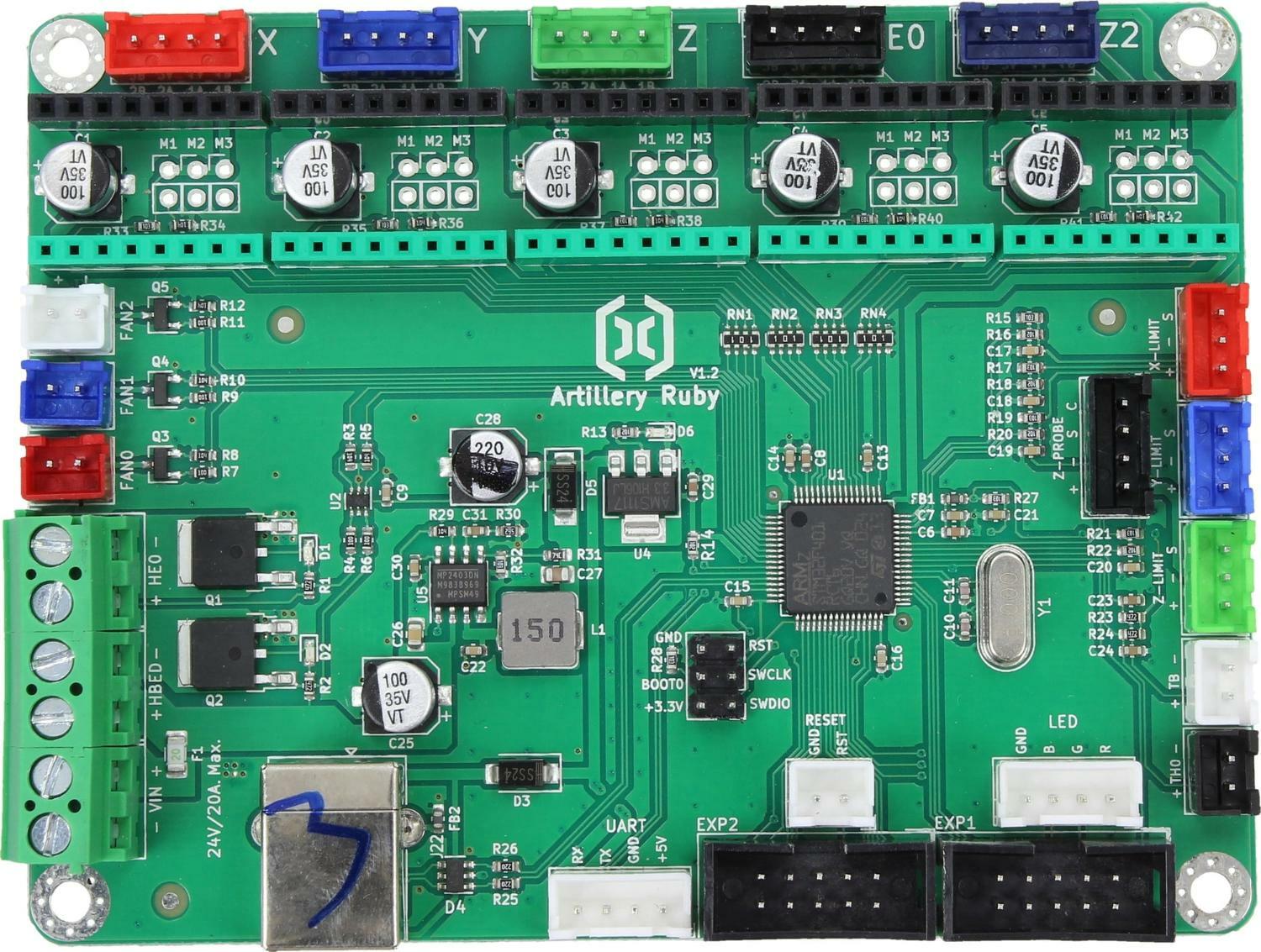

Che stampante hai? sta succedendo anche a me con una Artillery X2, durante la stampa sento degli scricchiolii e ogni tanto a caso l'estrusore salta e non estrude, poi riprende, ho smontato e controllato tutto dell'estrusore, PTFE, cuscinetti, ugello, ventole, heatbreak, per esclusione ho pensato al motore che potrebbe avere un calo di potenza per qualche motivo, ora aspetto una risposta da Artillery visto che ce l'ho ancora in garanzia.

In effetti il motore è caldissimo, non so se sia normale in quella posizione (direct drive), comunque, Artyllery mi ha risposto che ci vorrà qualche giorno per la risposta, al limite, il motore me lo comprerò, con Anycubic il motore della Y difettoso me lo hanno inviato, vedremo.
Prova a farlo girare per qualche minuto senza filamento (anche meglio: non collegato all'extruder) in modo che non sforzi e senti se e' troppo caldo.
Se resta freddo vuol dire che c'e' qualcosa che sforza, se scalda comunque e' toppo alto  il voltaggio del driver sulla scheda: devi vedere se si regola via software oppure tramite una vite sul driver.
Oppure leggi direttamente il voltaggio e guarda se e' "ragionevole", magari e' stato impostato ad minchiam.
L'ho presa alla fine di aprile e ha stampato quasi tutti i giorni e le notti anche se non ininterrottamente, il problema si è presentato con le ultime stampe e con filamenti diversi (PLA)
Proverò a fare comunque le prove che mi hai detto, non l'ho ancora aperta e non so che scheda monta.
La scheda dovrebbe essere questa, non vedo viti di regolazione, forse si potrà via software.
Scusa non ho visto che non sono montati i driver, le viti saranno li.
