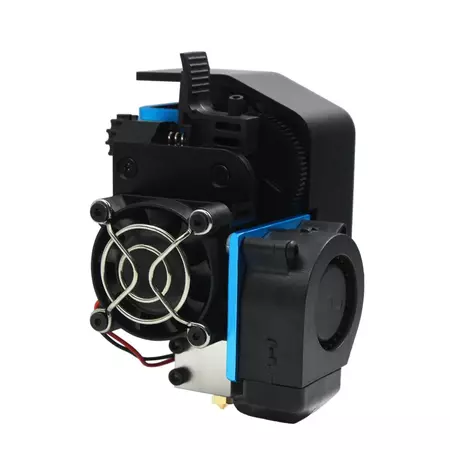

kar120c Inviato 2 Settembre 2023 Autore Condividi Inviato 2 Settembre 2023 Allora....ho capito qual'è il problema ma non so come risolverlo: Ad un certo punto il sistema di estrusione blocca il filamento e in certi casi addirittura lo rompe, come se il filamento fosse troppo premuto tra gli ingranaggi. A prova di ciò, è anche la quantità di detriti che trovo in mezzo agli ingranaggi. Ho ovviamente controllato gli ingranaggi e sono tutti ok, ho regolato la molla di pressione giusto il minimo indispensabile per dare trazione al filamento, per un po' stampa ok, ma se la stampa è abbastanza lunga si verifica il problema. Cita Link al commento Condividi su altri siti Altre opzioni di condivisione...
eaman Inviato 2 Settembre 2023 Condividi Inviato 2 Settembre 2023 Che estrusore hai? questo https://www.3djake.com/anycubic-3d-printer-and-accessories/extruder-3 ? Nel caso non perderci neanche tempo, pigliane almeno uno in metallo dual gear, un estrusore di plastica ha vita breve. 2 Cita Link al commento Condividi su altri siti Altre opzioni di condivisione...

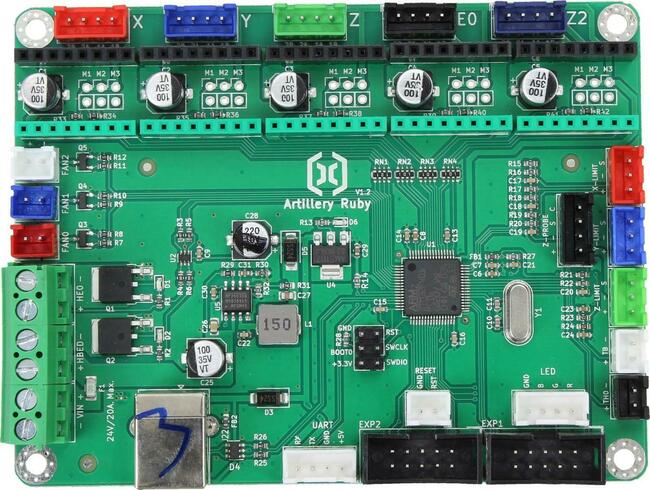

FoNzY Inviato 3 Settembre 2023 Condividi Inviato 3 Settembre 2023 Il 1/9/2023 at 23:25, EugenioCap ha scritto: facendo i calcoli verrebbe 0,56 A visto, faccio il veggente 🤣 M122 s1 dovrebbe restituire lo stato dei river se sono in uart. se risponde correttamente ok, se ti da errore potrebbero comunque essere in uart perche' essendo cloni non ci scommetterei che abbiano la funzione "funzionante" quindi ti tocca controllare i jumper. al motore non è successo niente, il calore non è stato mai troppo alto da romeprlo 1 Cita Link al commento Condividi su altri siti Altre opzioni di condivisione...

kar120c Inviato 3 Settembre 2023 Autore Condividi Inviato 3 Settembre 2023 21 ore fa, eaman ha scritto: Che estrusore hai? questo https://www.3djake.com/anycubic-3d-printer-and-accessories/extruder-3 ? Nel caso non perderci neanche tempo, pigliane almeno uno in metallo dual gear, un estrusore di plastica ha vita breve. Si, ho proprio quello li. Dopo un po' che lavora il motore surriscalda e perde passi. Quasi sicuro al 100% il problema sia quello. Di estrusori con ingranaggi in metallo per la Anycubic Mega S non saprei se se ne trovano in giro Cita Link al commento Condividi su altri siti Altre opzioni di condivisione...

EugenioCap Inviato 3 Settembre 2023 Condividi Inviato 3 Settembre 2023 Guardando un video di Luca Barsanti, per gli stepper Tmc la formula sarebbe (Ix2,5)/1,77 e darebbe giusto 0,98 volt come Vref, in questo caso sarebbero basse le Vref degli altri motori che hanno amperaggi più alti. Cita Link al commento Condividi su altri siti Altre opzioni di condivisione...
EugenioCap Inviato 3 Settembre 2023 Condividi Inviato 3 Settembre 2023 Ho notato che sulla scheda, sotto i driver non ci sono ponticelli da settare, ma solo dei punti di stagno, presumo quindi che la Vref sia regolata tramite firmware... Cita Link al commento Condividi su altri siti Altre opzioni di condivisione...
