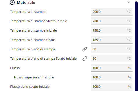

Ciao, il Polymaker ho deciso di usarlo, perché mi è finito il Pla, e quello era il solo che avevo in casa. Comunque con l'ugello da 0.6 sto avendo solo problemi, stampe bruttissime "quando riescono" e tanto Pla per le prove sprecato. Mi sa che tornerò e alla svelta allo 0.4, comunque su Youtube Delta con ugello da 0.6 proprio non se ne vedono, ma si vede gente che mette gruppo Hotend della SR sulla Q5 e velocità pazzesche. A domani 😉
Ma ci hai poi guardato a che flusso riesci a lavorare?
Perche' se te hai un bowden bello lungo e non hai un hotend tipo volcano non e' mica strano che tu faccia fatica a spingere un nozzle da 0.6mm.
Inviato (aggiornato)
Ciao, tra le varie prove che ho fatto, deve essermi passato di mente di guardare il flusso, e nel menù a tendina di Cura mi sembra di non averlo visto quel parametro, sono passato da Ideamaker a Cura così alla svelta, che proprio non ho avuto la possibilità di studiarlo per bene. Lo devo alzare di più o abbassarlo????

Dopo innumerevoli prove "e imprecazioni in quasi 3 lingue), ho rimesso l'ugello da 0.4, e indovinate, funziona tutto splendidamente. Mi sa, che è proprio un limite tecnico come dice Eaman, se non avessi la testa così dura, e se non ci fosse questo tempaccio nella mia città, avrei volentieri evitato di perdere un weekend intero, ma almeno ho imparato qualcosa di nuovo, e nonostante tutto ho vinto io, o forse ha vinto lei che mi ha fregato 2 giorni, decidete voi. Ora non mi resta che smanettare su Cura, per accorciare i tempi di stampa. Non mi resta che ringraziare Eaman, Dnasini e Killrob, per la pazienza, la disponibilità e i consigli dati fino ad ora, e tante tante stampe. 😛 A presto....

Il volumetric flow e' questo: https://www.modernmakes.ca/3d-printing/3d-printing-volumetric-flow-rate-calculator
- https://www.modernmakes.ca/3d-printing/3d-printing-volumetric-flow-rate-calculator
Non so se Cura lo visualizza nella preview del codice, magari usa Prusaslicer o Orca e lo vedi nella preview dello slicer quanto volumetric flow serve per le tue stampe.
Suppongo tu stia usando Marlin come firmware, purtroppo manco quello ti fa vedere in tempo reale quando filamento sta estrudendo in un dato momento.

E si, malefico Cura, ma ora c'è dell'altro da correggere che prima non faceva, ecco uno Shot.
Si tratta di un semplice caso di PLA umido, o devo regolare qualche malefico parametro di Cura??? PS: La bobina di Polymaker PolyTerra, era chiusa in un contenitore ermetico, e parcheggiata in Garage dall'acquisto della Stampante, ossia tipo 6 mesi. A tal proposito, su Amazon ho visto bobine di PLA Sunlu, Creality, o Amazon Basic, escludendo quest'ultimo che non mi ispira tanta fiducia, cosa consigliate, possibilmente sotto i 30 euro? 😆
