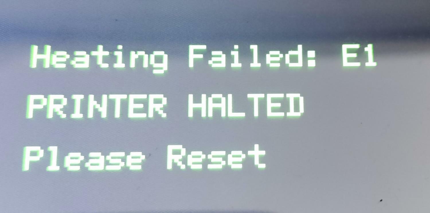

dnasini Inviato 1 Settembre 2023 Condividi Inviato 1 Settembre 2023 Ciao, oggi sono riuscito a riprodurre un problema che mi capitava random sulla mia Ender 5 Plus. L'ho riprodotto impostando da Octoprint la temperatura Hotend a 200C, dal grafico la curva di salita e' da manuale, arriva al valore target, lo supera leggermente, scende leggermente, risale fino a che nn si stabilizza. Tengo questa remperatura per un paio di minuti e sembra tutto nella norma. Poi decido di impostare 240C, il grafico riprende la risatita senza problemi fino a 220C dove ha un accenno di frenata er poi cominciare una discesa repentina mostrando a display il seguente messaggio Cercando in giro sembra un problema di blocchetto riscaldante che non funzioni correttamente. Non essendomi mai capitato, dove mi consigliereste di provare a guardare per primo? lato MB o lato Hotend? Sarei interessato a qualche punto di vista di chi, magari, ci ha gia' avuto a che fare e puo' darmi qualche dritta Cita Link al commento Condividi su altri siti Altre opzioni di condivisione...

FoNzY Inviato 2 Settembre 2023 Condividi Inviato 2 Settembre 2023 3 minuti fa, dnasini ha scritto: senza un "ragionevole" motivo mi ruga, la mb è meno probabile, difficile che l'integrato faccia cilecca "a tratti" l'unico motivo potrebbe essere una saldatura fredda. molto piu' probabile la cartuccia con un falso contatto. 2 Cita Link al commento Condividi su altri siti Altre opzioni di condivisione...
dnasini Inviato 2 Settembre 2023 Autore Condividi Inviato 2 Settembre 2023 7 minuti fa, FoNzY ha scritto: la mb è meno probabile, difficile che l'integrato faccia cilecca "a tratti" l'unico motivo potrebbe essere una saldatura fredda. molto piu' probabile la cartuccia con un falso contatto. La MB e' nuova di trinka (SKR mini E3 v3) e non ha mai dato problemi, quindi anche io la escluderei se non nella parte morsetteria che magari, con le varie prove, mi si potrebbe essere allentata. Questo e' cmq un check che faro' giusto per chiudere il cerchio e non lasciare nulla di intentato. Cita Link al commento Condividi su altri siti Altre opzioni di condivisione...
