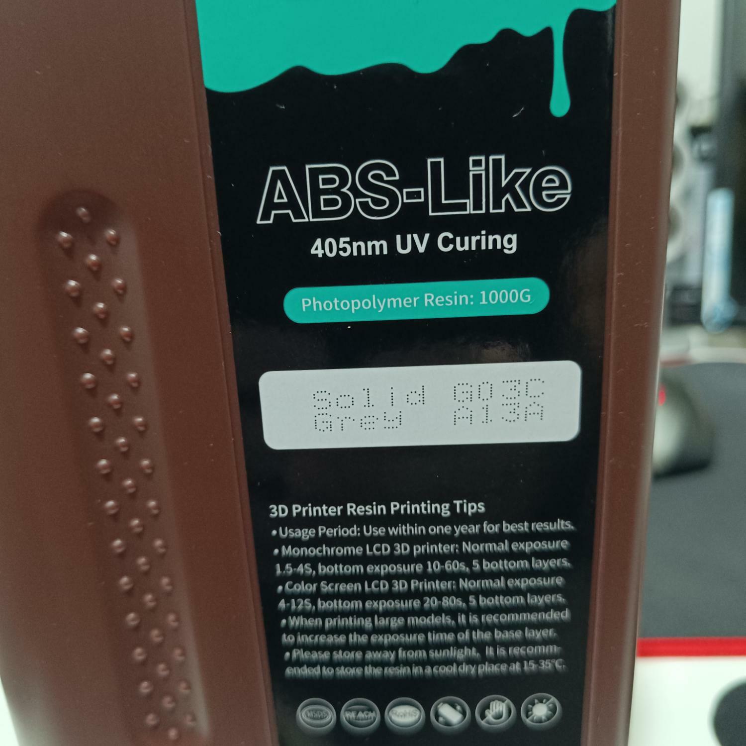

Luc85 Inviato 2 Settembre 2023 Inviato 2 Settembre 2023 Salve a tutti sono in possesso di una Elegoo Saturn e finora per le mie necessità devo dire che si è sempre dimostrata all'altezza della sfida, ma in questi ultimi giorni o dovuto stampare un paio di cose molto voluminose e non so se è un problema della resina o qualche impostazione errata, ma il fondo è venuto abbastanza brutto, alcuni layer si sono come staccati creando dei buchi nelle pareti dell'oggetto, solo sui primi layer poi tutto perfetto. Aggiornerò al più presto la discussione con i parametri e le foto delle stampe. Grazie mille per l'aiuto Cita
Killrob Inviato 2 Settembre 2023 Inviato 2 Settembre 2023 attendiamo le foto per dare una risposta 2 Cita

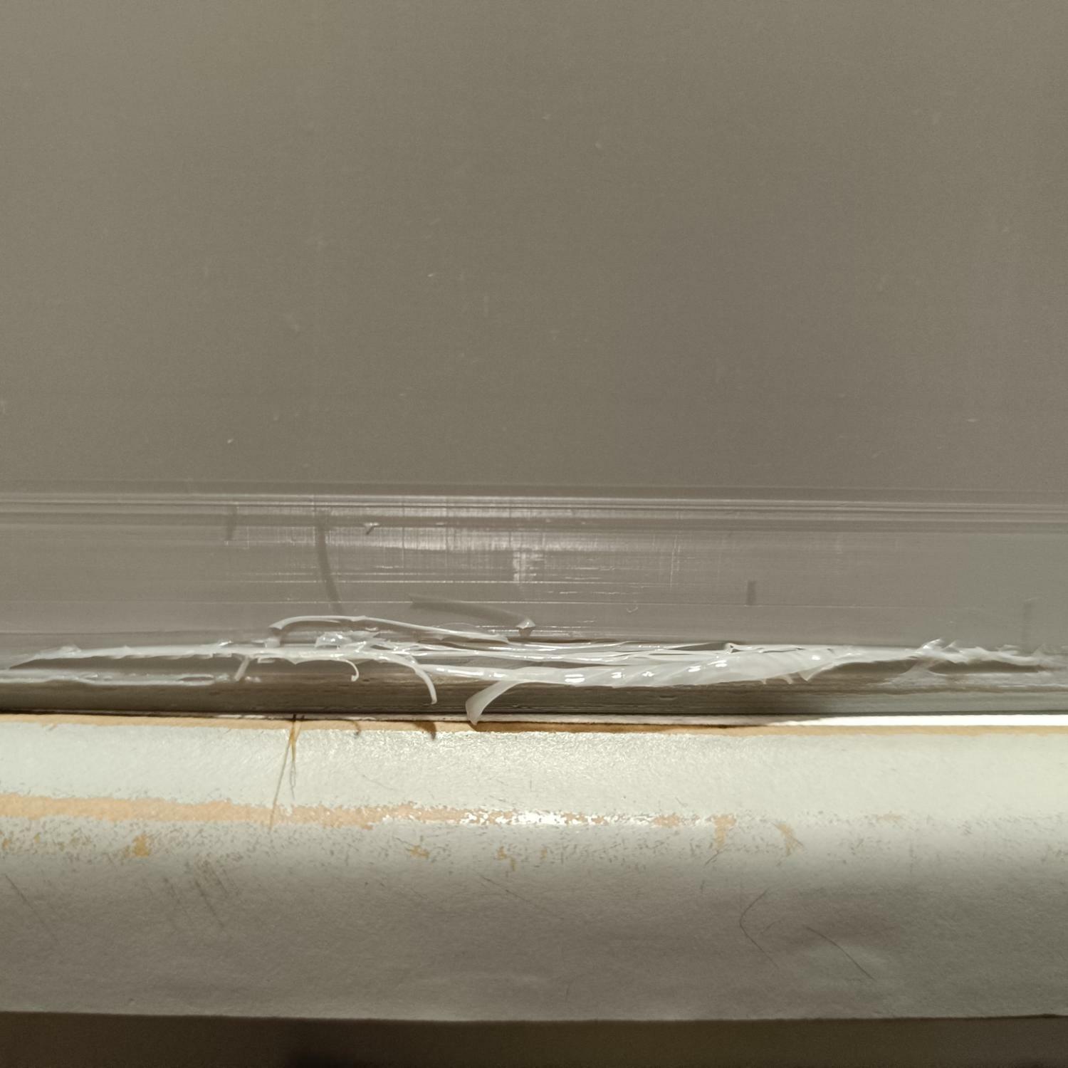

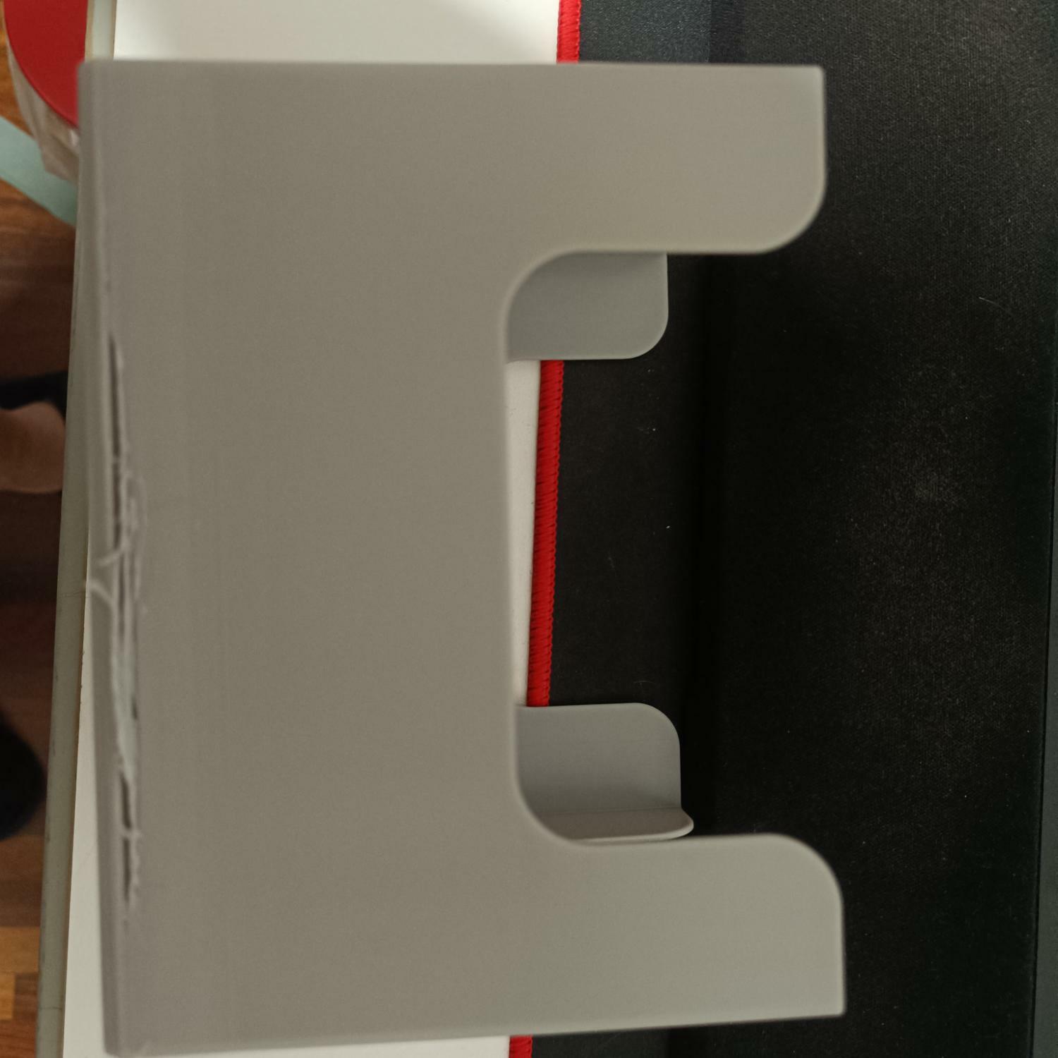

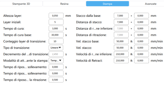

Luc85 Inviato 2 Settembre 2023 Autore Inviato 2 Settembre 2023 Questa la resina usata Questo il problema che ho riscontrato E queste sono le impostazioni che ho usato Cita
FoNzY Inviato 2 Settembre 2023 Inviato 2 Settembre 2023 1 ora fa, Luc85 ha scritto: Questa la resina usata la foto della stampa è troppo vicina non capisco 1 Cita

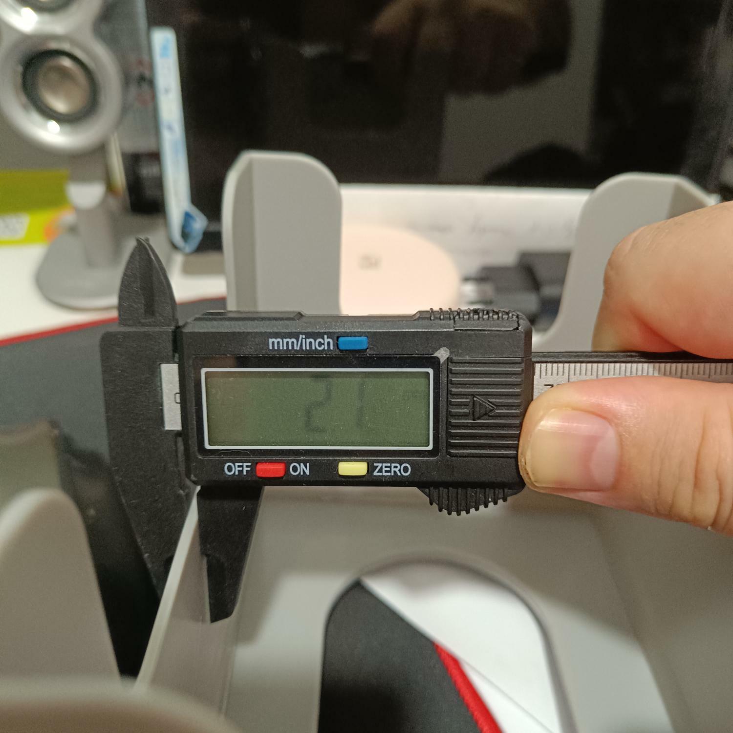

FoNzY Inviato 2 Settembre 2023 Inviato 2 Settembre 2023 1 ora fa, Luc85 ha scritto: Eccone un'altra è la parte piu' vicina alla piastra giusto? praticamente la delaminazione è appena dopo i layer di base? quanto sono spesse le pareti? Cita
Luc85 Inviato 2 Settembre 2023 Autore Inviato 2 Settembre 2023 Si è la parte più vicina alla piastra Cita
FoNzY Inviato 2 Settembre 2023 Inviato 2 Settembre 2023 1 ora fa, Luc85 ha scritto: Si è la parte più vicina alla piastra non è esattamente una geometria buona per essere stampata in resina. hai 5 layer di base ne metterei 8\10 per questa stampa ed aumenterei a 45sec l'esposizione per il layer di base. aumenterei sempre per questa stampa a 3,5\4sec l'esposizione. tieni presente che quella parete è sogetta ad un continuo sforzo per tutta la stampa ed essendo cosi sottile è facile che possa succede questa delaminazione. 2 Cita

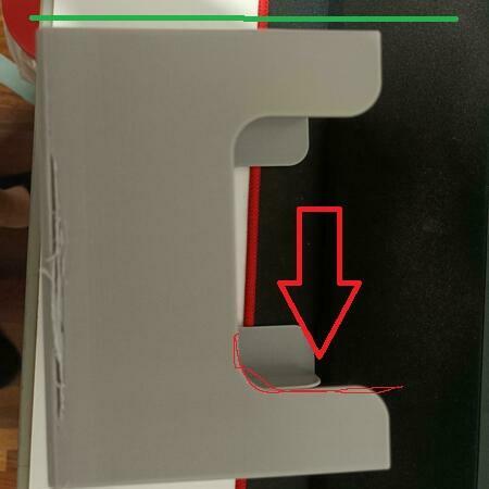

Luc85 Inviato 2 Settembre 2023 Autore Inviato 2 Settembre 2023 Grazie mille per i suggerimenti proverò a fare così. Secondo te cambiando verso può aiutare? Cita
FoNzY Inviato 2 Settembre 2023 Inviato 2 Settembre 2023 24 minuti fa, Luc85 ha scritto: Secondo te cambiando verso può aiutare? no, l'unica sarebbe poggiarla dal lato corto ma: la parte rossa hapiu' probabilita' di deformarsi che piatta 2 Cita
