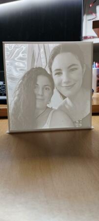

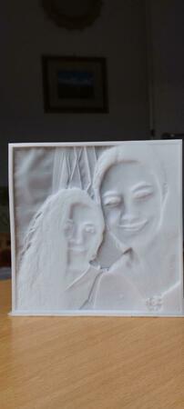

Killrob Inviato 15 Settembre 2023 Inviato 15 Settembre 2023 intendi una cosa come questa? che poi con la luce alle spalle diventa questa? 1 Cita
Inzu Inviato 15 Settembre 2023 Autore Inviato 15 Settembre 2023 10 ore fa, michele79 ha scritto: anche su cura se importi un'immagine viene generato in automatico un bassorilievo Questa è una cosa interessante, proverò, anche se io vorrei farli in resina 2 ore fa, Killrob ha scritto: intendi una cosa come questa? che poi con la luce alle spalle diventa questa? Esatto, sembrano decisamente di buona qualità, come li hai generati? Cita
goldrake Inviato 15 Settembre 2023 Inviato 15 Settembre 2023 Ci sono siti che generano questi bassorilievi in modo semplice. Poi uso Blender per modificare stl quindi aggiungere archetti per le palline ect ect 1 Cita
Killrob Inviato 18 Settembre 2023 Inviato 18 Settembre 2023 Il 15/9/2023 at 20:28, Inzu ha scritto: Questa è una cosa interessante, proverò, anche se io vorrei farli in resina Esatto, sembrano decisamente di buona qualità, come li hai generati? si chiamano litofanie ed io le genero da qui e anche da qui e sono di qualità elevata, io non uso blender. quella che ho postato l'ho fatta in resina lavabile in acqua Cita
