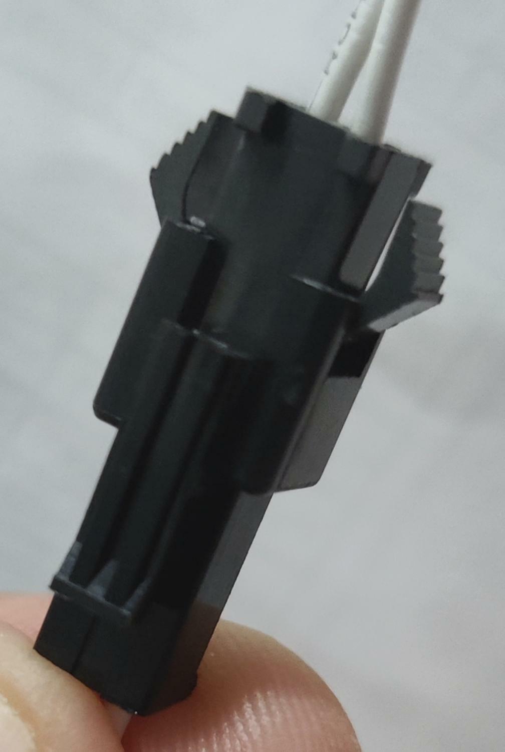

eaman Inviato 2 Settembre 2023 Inviato 2 Settembre 2023 E' uno di questi? https://lens.google.com/search?ep=gisbubu&hl=en&re=df&p=AUM6UZBmmRZeF4H5MSe2JfU6vsMEWVEhw_zkRPYEFNA87JPuBJqaW44NVq-WGiAJUGB5eZ4qnHlIOs2jMlYp423KcUIIP1kA7K4v1vxjq0-HLlZtp36PROvoChLXIsYZrqE8csre5iavBqCCC3p0zZFd82GVQlGu2z1QOWzHA6R3Aihcd0ifGpPMGdTySG6OO4xCn1nI8abY9Bsysw%3D%3D#lns=W251bGwsbnVsbCxudWxsLG51bGwsbnVsbCxudWxsLG51bGwsIkVrY0tKR0ZqTjJWbU9USmhMVGcxTkdNdE5EQTJPQzA1TXpFeExURm1OemhoTlRjMU56TmxPUklmVVY5WVNHMHlhalpFWjFsaVRVbG5SM0JuU1V4dVVESkpkekJPZG5CU1p3PT0iXQ== Cita

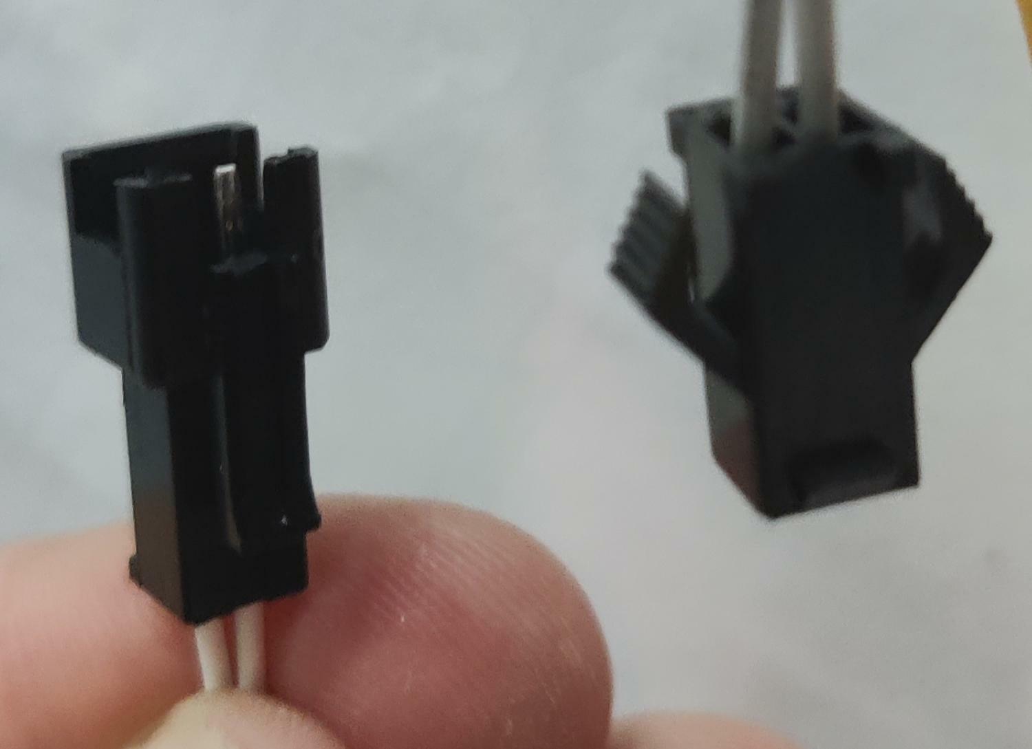

michele79 Inviato 3 Settembre 2023 Inviato 3 Settembre 2023 purtroppo nei cataloghi non l'ho trovato😥 dovrebbe essere un molex in qualche variante cinese.. Cita
dnasini Inviato 3 Settembre 2023 Autore Inviato 3 Settembre 2023 ehhhh temo anche io sia qualche variante strana. Purtroppo vengono usati questi per estendere i cavi della ender 5 plus dalla MB fino alle varie componenti. Nel caso sareste in grado di suggerirmi delle alternative solide e di piu' facile reperibilita' meglio ancora se con viti per un piu' semplice rimpiazzo? Cita
Cubo Inviato 3 Settembre 2023 Inviato 3 Settembre 2023 https://www.amazon.it/gp/product/B06WGN56V2/ref=ppx_yo_dt_b_search_asin_image?ie=UTF8&psc=1 1 1 Cita

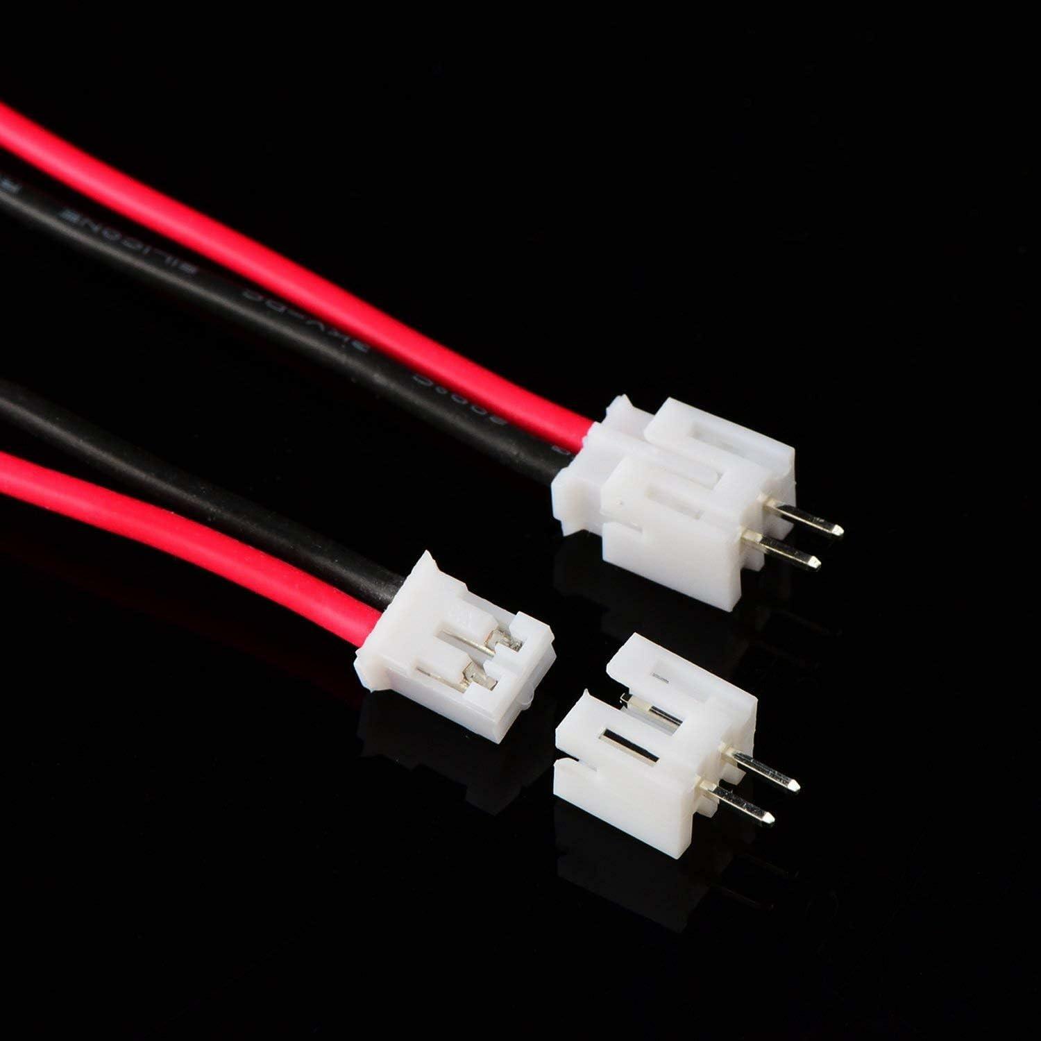

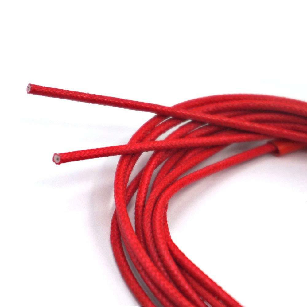

dnasini Inviato 4 Settembre 2023 Autore Inviato 4 Settembre 2023 Secondo voi connettori JST 2 come questi Possono essere usati in modo sicuro per giuntare i cavi del blocchetto riscaldante? Per intenderci cavi come questi con cartucce da 40W/50W L'idea e' quella di non dover smontare tutto il cablaggio dall'hotend fino alla MB x sostituire il termistore o la cartuccia riscaldante, ma limitarsi a srotolare una parte della calza e provvedere alla sostituzione in modo veloce Cita
michele79 Inviato 4 Settembre 2023 Inviato 4 Settembre 2023 forse con la corrente sei al limite.. idea mia, se comunque il maschio lo devi stagnare sui fili del termistore ti togli un problema e li colleghi semplicemente con una stagnatura e guaina 1 Cita
dnasini Inviato 5 Settembre 2023 Autore Inviato 5 Settembre 2023 Il 04/09/2023 at 20:27, michele79 ha scritto: se comunque il maschio lo devi stagnare sui fili del termistore ti togli un problema e li colleghi semplicemente con una stagnatura e guaina Expand nn ho intenzione di saldare nulla, e' quello che vorrei appunto evitare. Le foto erano solo x mostrare il tipo di connettere. Io li ho spare e li avrei crimpati, cosi' il lavoro lo faccevo una volta sola e poi le eventuali sostituzioni future sarebbero state piu' veloci. Per le correnti avevo lo stesso timore e per questo ho chiesto, x il termistore nn mi preoccupa ma la cartuccia e' molto piu' delicata. Mi sa che mi compero i JST SM suggeriti da @Cubo che sono gli stessi che attualmente sono montati e cosi' mi tolgo il pensiero Cita
Killrob Inviato 5 Settembre 2023 Inviato 5 Settembre 2023 no quei connettori vanno bene per il termistore ma per la cartuccia non li userei mai, troppo rischioso. Hmm @Cubo non te ne avere a male ma anche quelli che suggerisci tu mi sembrano poco adatti alla tensione che viaggia sui cavi della cartuccia. Io piuttosto opterei per questi connettori https://www.amazon.it/RUNCCI-Impermeabile-Connettore-Elettrico-Sigillato/dp/B07PS262Q2/ref=d_pd_sbs_sccl_4_7/260-7306786-6328617?pd_rd_w=64Nkw&content-id=amzn1.sym.7a50b931-bf90-4b16-8a44-233c028f8bd1&pf_rd_p=7a50b931-bf90-4b16-8a44-233c028f8bd1&pf_rd_r=4HM5727PW1YG9X49SDKP&pd_rd_wg=AfZq8&pd_rd_r=7b668aba-232d-46cb-9287-9e3b6b9eb9a7&pd_rd_i=B07PS262Q2&psc=1 ma devo dire che anche questi sono papabili https://www.amazon.it/dp/B0BRSBKRJ9/ref=sspa_dk_detail_3?psc=1&pd_rd_i=B0BRSBKRJ9&pd_rd_w=l05LD&content-id=amzn1.sym.a179acca-8693-4136-9558-da756d8c9e9d&pf_rd_p=a179acca-8693-4136-9558-da756d8c9e9d&pf_rd_r=S6KE19TH7996VX75DK94&pd_rd_wg=xfNr2&pd_rd_r=b62e8414-872e-4875-8149-b11a660342be&s=tools&sp_csd=d2lkZ2V0TmFtZT1zcF9kZXRhaWwy 1 Cita
eaman Inviato 5 Settembre 2023 Inviato 5 Settembre 2023 Sono JST GH 2 Pin , tengono 40-50w, sei al limite , io metterei un XT30 o un solito XT60 perche' in genere li compro a pacchi, meglio non inventarsi di usare 40 tipi di connettori divers, battezzane uno (gli XT) per i carichi e fine. Sono quelli che usi anche per l'alimentatore. Io personalmente userei un connettore con un rating almeno doppio... 2 Cita
