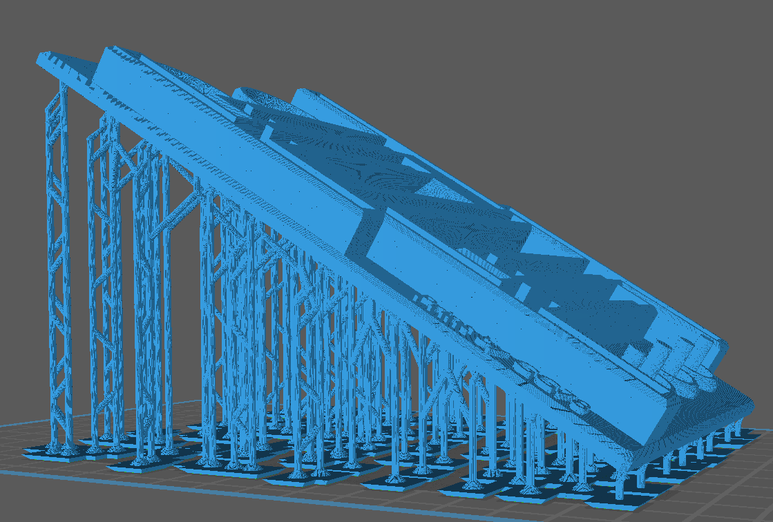

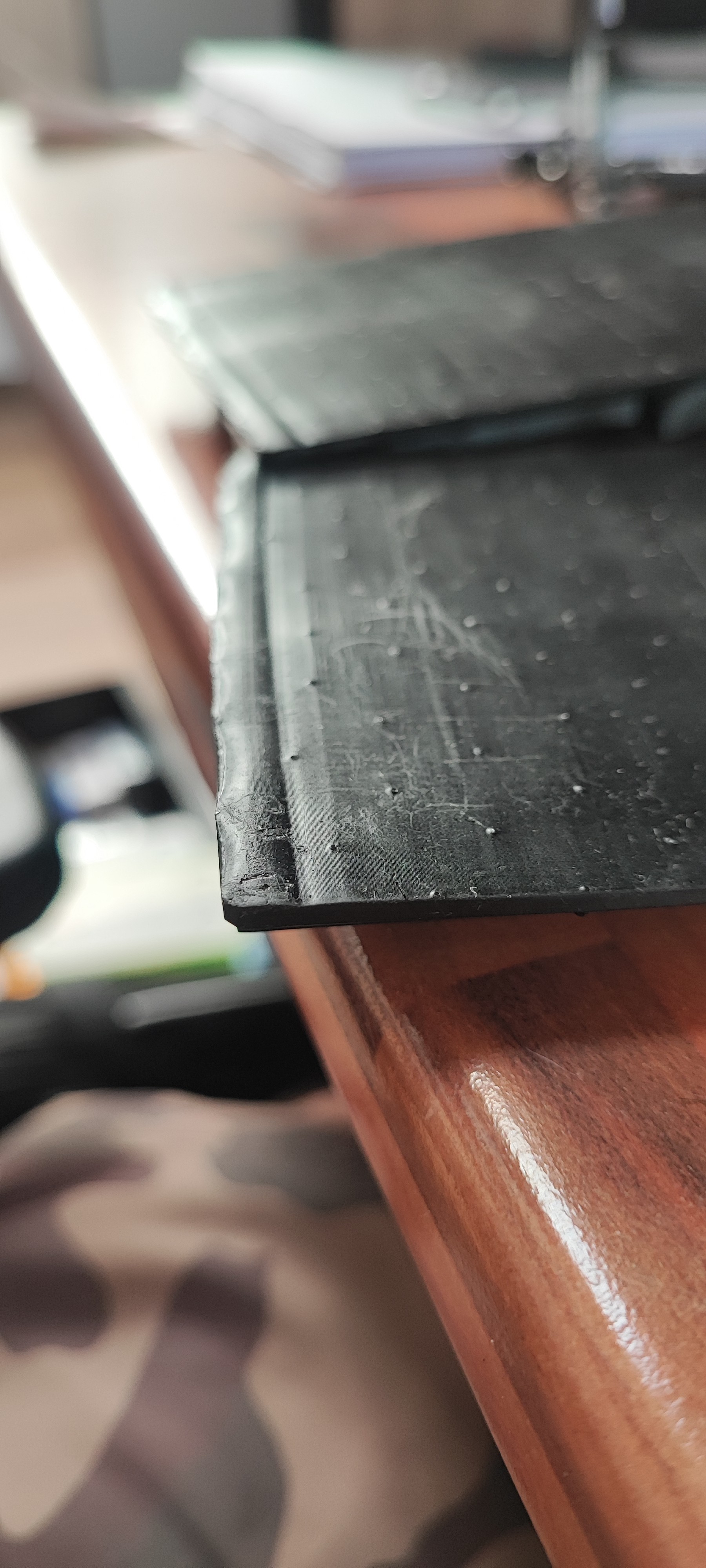

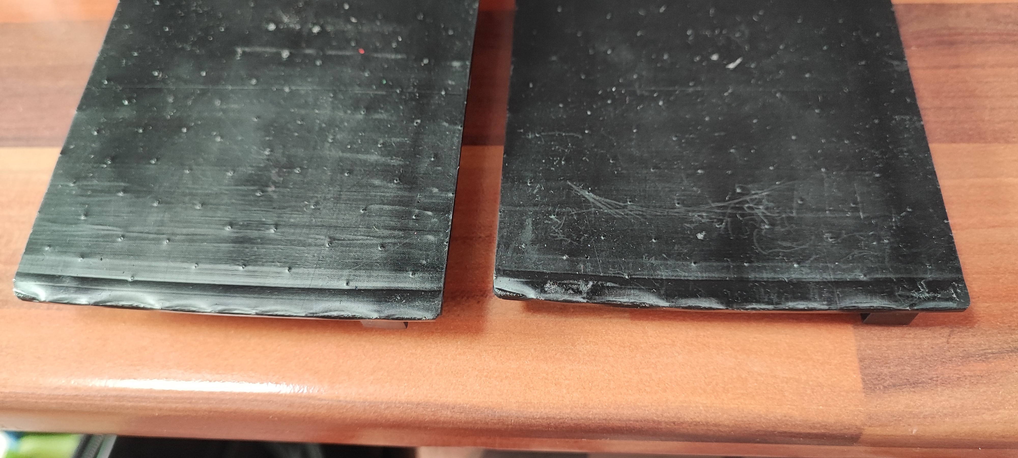

gianlucag78 Inviato 5 Settembre 2023 Condividi Inviato 5 Settembre 2023 (aggiornato) Apro questo post per capire quali potrebbero essere gli errori che, su stampante ELEGOO Saturn 8K MSLA , possano portare il pezzo finale ad avere problemi che vi mostrerò qui sotto Il pezzo è stato completamente disegnato da me e questo è come si presenta al momento dell'estrazione da chitubox https://www.imgkub.com/images/2023/09/05/chitubox2be538a550c73544.png Questo è invece il difetto che ho riscontrato su due pezzi stampati ognuno singolarmente. https://www.imgkub.com/images/2023/09/05/IMG_20230905_125918-1.jpg https://www.imgkub.com/images/2023/09/05/IMG_20230905_125833.jpg https://www.imgkub.com/images/2023/09/05/IMG_20230905_125856.jpg https://www.imgkub.com/images/2023/09/05/IMG_20230905_125912.jpg Dopo aver stampato il primo pezzo mi sono accorto del difetto ma ho pensato che la colpa fosse della resina ancora troppo morbida che si è deformata al contatto con il cestello metallico della macchina per lavare ed asciugare la resina. Per la seconda stampa ho allora "appeso" la stampa dentro la macchina di lavaggio evitando che il pezzo poggiasse sul cestello ma stesso difetto. Guardando bene si nota che la distorsione ed il difetto è replicato in maniera analoga sul secondo mezzo facendomi capire che la stampa esce difettata dalla stampante e non si sciupa casualemnte dopo il lavaggio. Il secondo problema che risconto è che il pezzo sembra poi ritirarsi un po curvandosi leggemrnete. La resina usata è questa: Sunlu Nylon-like ad alta resistenza per stampa 3D LCD/DLP/SLA ultra durevole ed alta precisione presa su amazon Modificato 5 Settembre 2023 da gianlucag78 link foto Cita Link al commento Condividi su altri siti Altre opzioni di condivisione...
dnasini Inviato 5 Settembre 2023 Condividi Inviato 5 Settembre 2023 due osservazioni veloci poi lascio a chi ha piu' esperienza di me. - per limitare il difetto sulla superficie piatta (i puntini x intenderci) a mio avviso dovresti inclinare di piu' il pezzo rendendolo piu' "verticale". - il difetto della base con gli "archi" secondo me dipende dal fatto che quello spigolo e' molto sottile e nn e' adeguatamente sostenuto - purtroppo la resina si ritira, e' una cosa da tenere in considerazione specialmente per gli incastri o i pezzi di precisione Cita Link al commento Condividi su altri siti Altre opzioni di condivisione...
Killrob Inviato 5 Settembre 2023 Condividi Inviato 5 Settembre 2023 dai "puntini" che vedo, hai messo pochi supporti, mettine molti di più ma di quelli più sottili Cita Link al commento Condividi su altri siti Altre opzioni di condivisione...
gianlucag78 Inviato 7 Settembre 2023 Autore Condividi Inviato 7 Settembre 2023 ok grazie delle dritte...riprovo posizionando il pezzo piu verticale ed aggiungo supporti. Cita Link al commento Condividi su altri siti Altre opzioni di condivisione...
