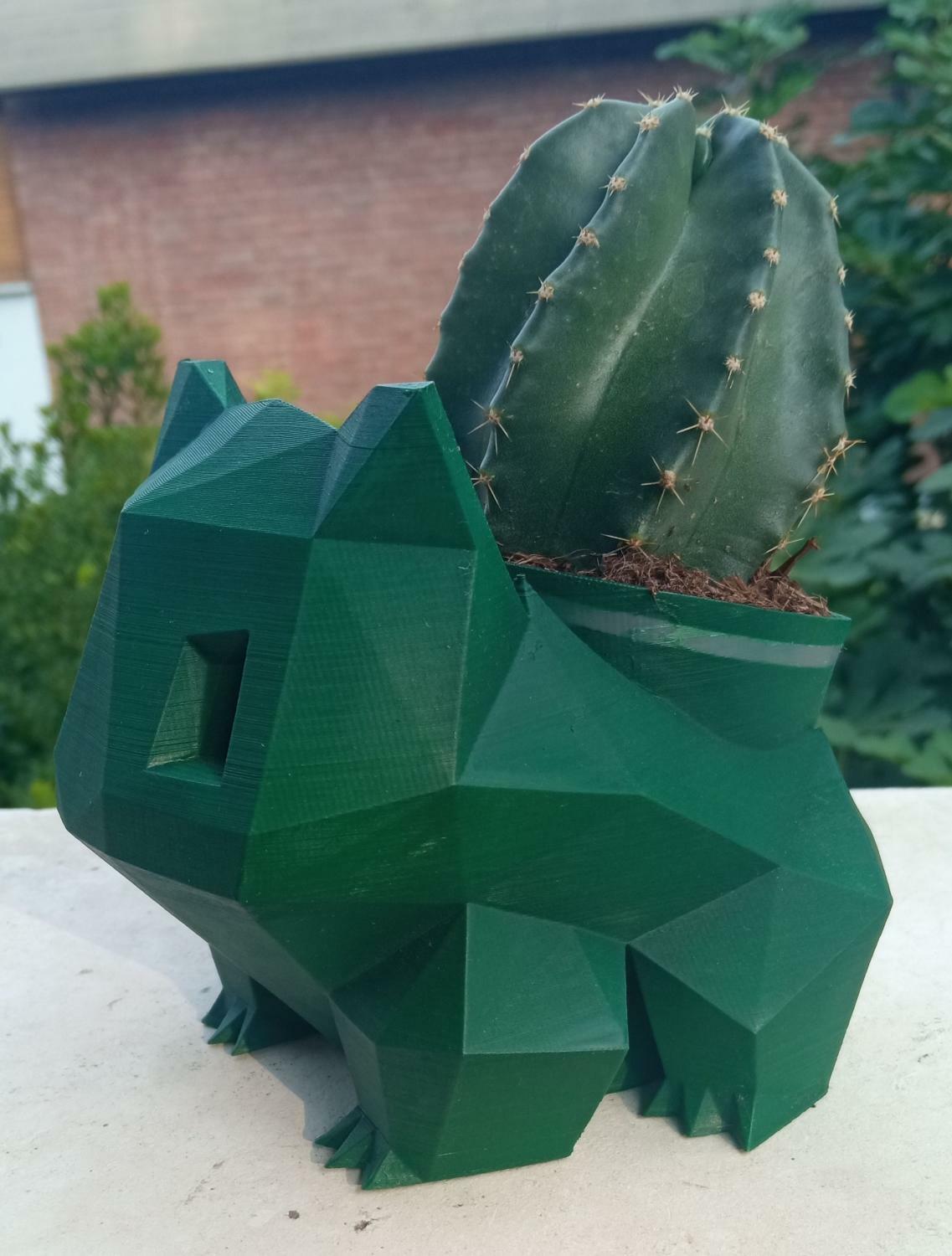

Mi e' sempre piacuto il classico vaso per pinte grasse a form di Bulbasaur the-maker-recommends-scaling-this-model-
Il problema e' che l'incasso per la pianta e' troppo piccolo, qualunque pianta pseudo normale non penso che ci possa sopravvivere.

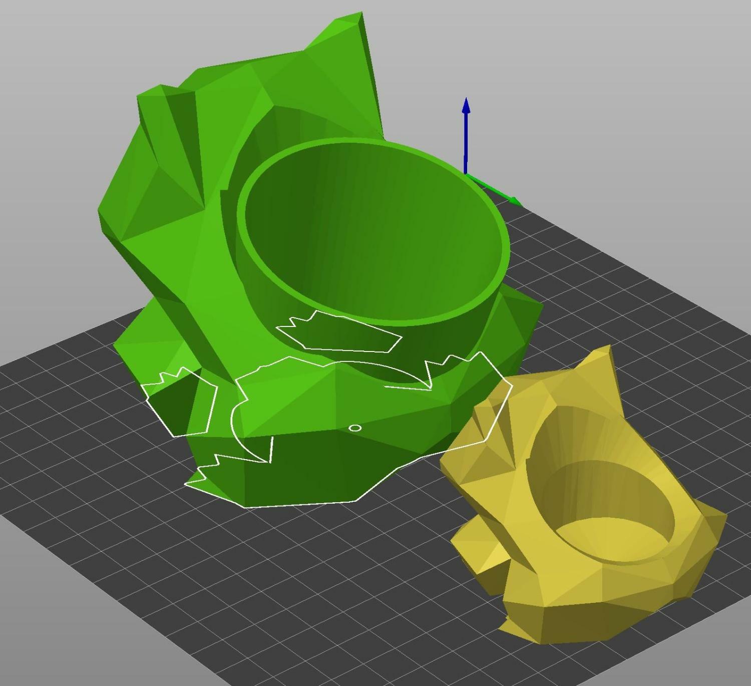

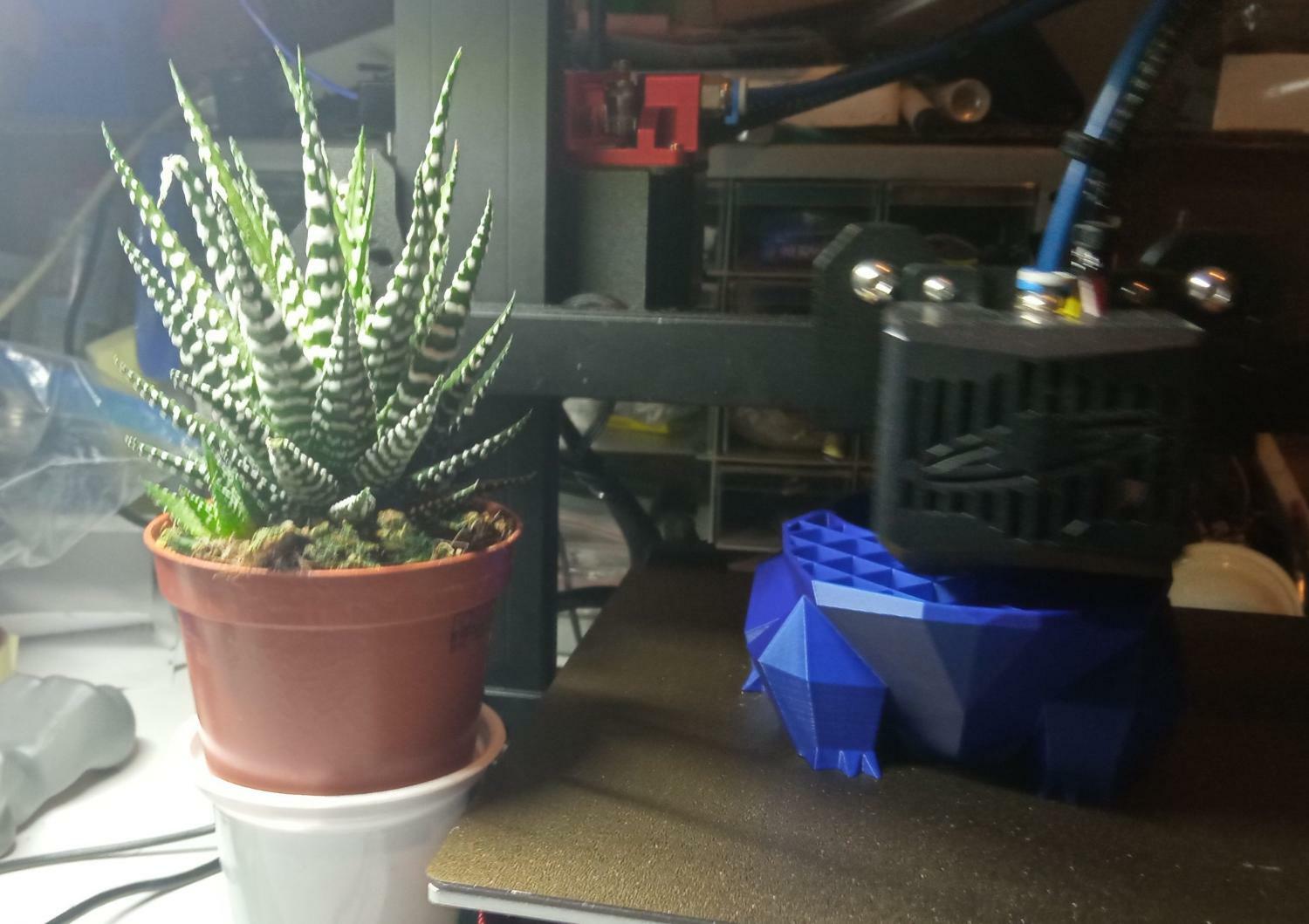

E' un vasetto da 65mm di diametro alto circa 60mm, ergo ho modificato l'STL originale e gli ho fatto un vaso:
E visto che mi annoio mentre lo stampa ho fatto pure questo thread 😉
Insomma se vi attizza vi carico l'STL 🙂

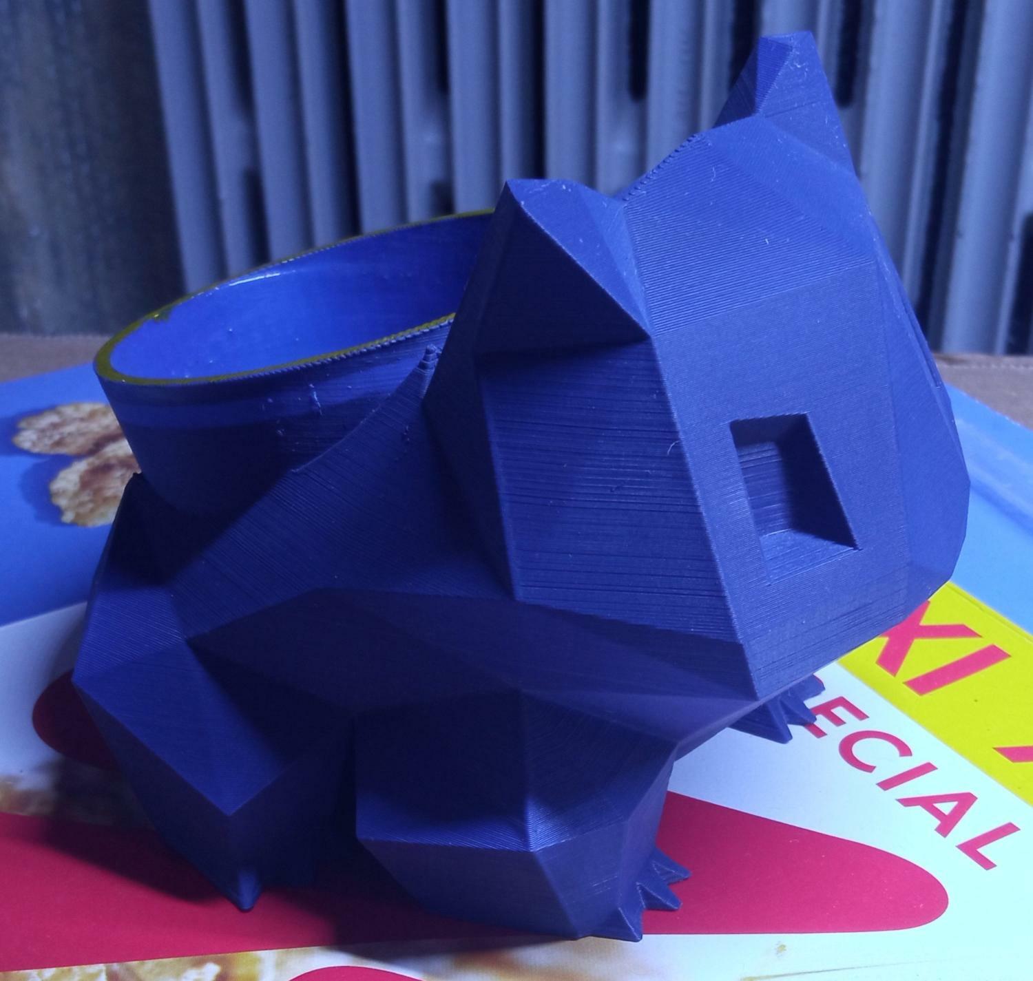

Al momento e' al sole a curare la resina, sono indeciso se pitturarlo, e' un blu electric bagaloo che sembra uscito dal mucchio di giochi di un asilo nido...
Penso che in serata sara' pronto.
  • Thanks 1
Inviato (aggiornato)
E' pronto, verrebbe meglio in foto al sole dato che e' opaco ma ormai e' buio.
Questo e' il colore originale, e' un PLA Plastik vecchio di 5-10 anni che avevo, stampato con la Neptune da 63e con tutto originale, nozzle compreso, quindi niente pretese...
Ecco come viene in blu opaco (pessima luce, l'originale era quasi traslucido, si vedrebbe meglio al sole):
Se guardate la striscia chiara sul bordo superiore del vaso quella e' la differenza di colore tra i due.

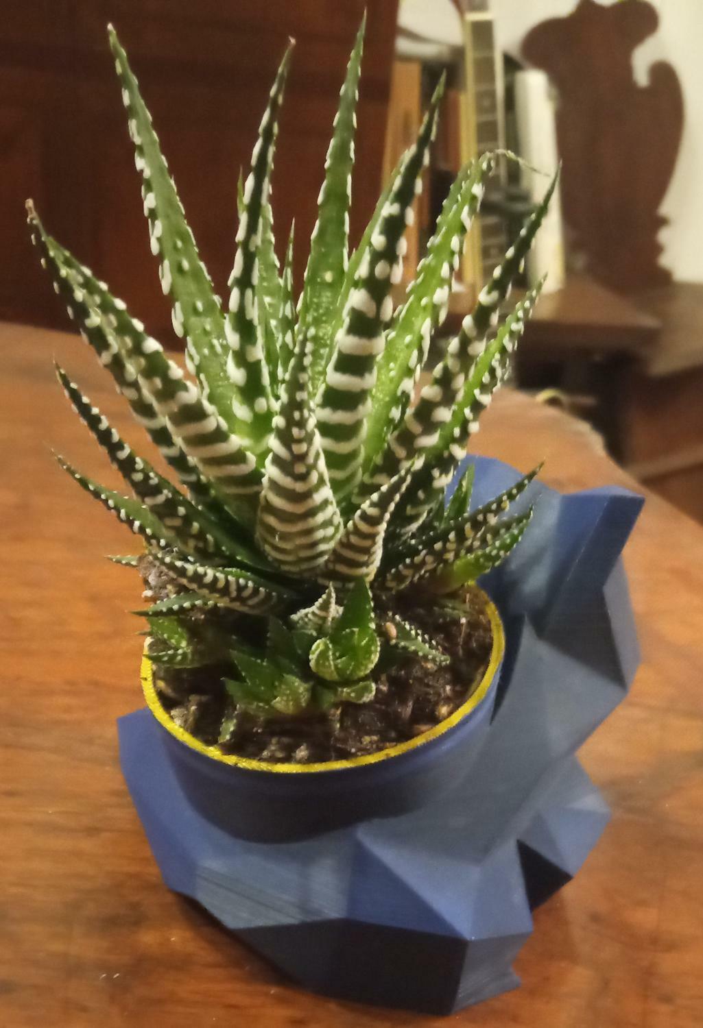

Con la sua piantina:

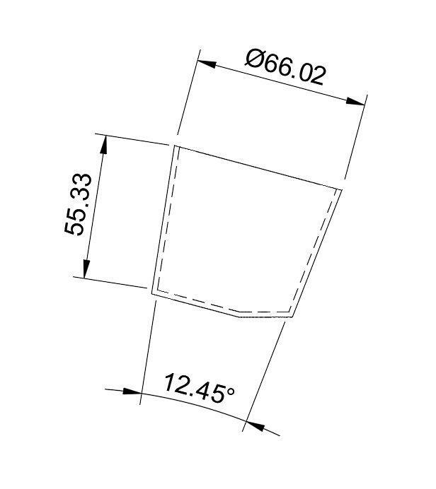

Il vaso originale era un loft / cono 55mm base, 65mm top,  55mm altezza. Io lo stamperei almeno 7-10mm piu' alto se il vaso e' bello pieno di terra e non vi frega delle proporzioni, il problema del modello originale e' che era alto la meta', ho cercato di non alzarlo troppo...
