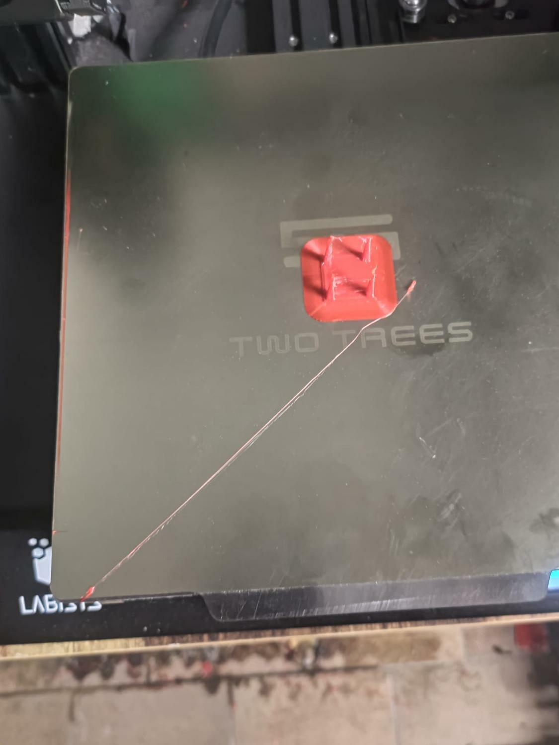

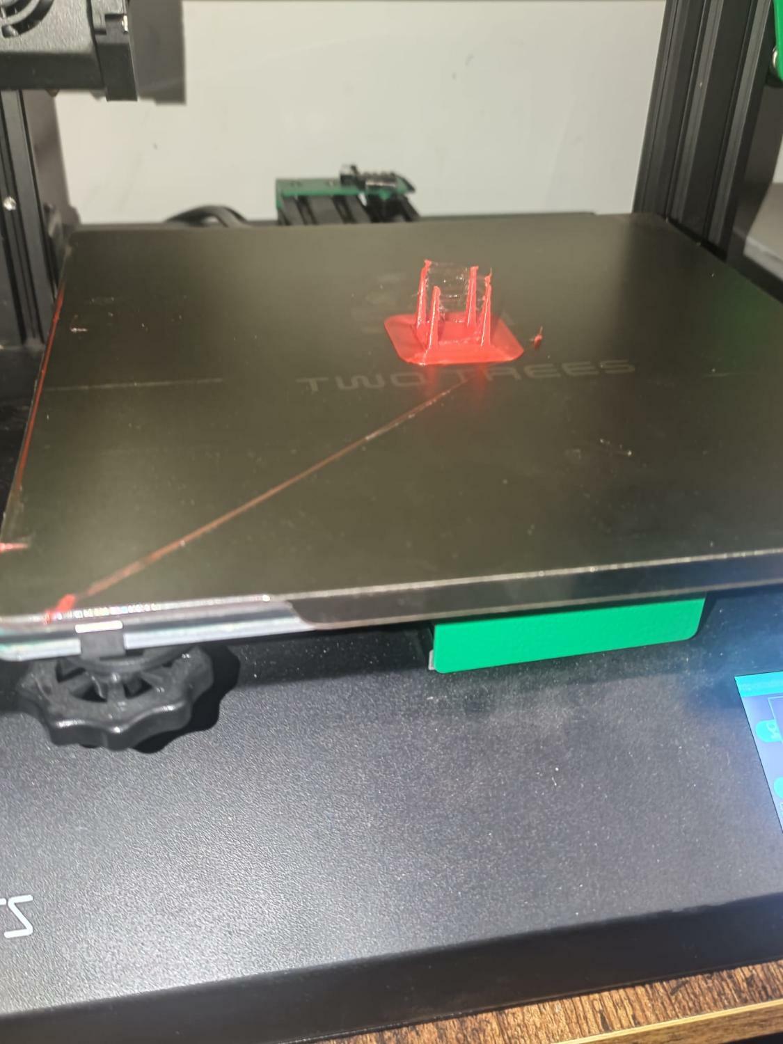

Kykkus Inviato 12 Settembre 2023 Inviato 12 Settembre 2023 Buongiorno, ho inserito un gcode nella stampante (labsys et4) affinché mi spurgasse il filamento fuori dall'area di stampa ma: L'extruder mi tocca il piatto e lascia una bolla, fa una diagonale dove lascia una scia sul piatto va sul bordo e fa due linee e tornando indietro mi fa una scia più piccolina. Mi sapete dire su che parametri o cosa devo modificare il gcode per non avere la bolla e la scia? Grazie a chiunque mi dedicherà un pochino del suo tempo Gcode: G92 E0 ; Reset Extruder G28 ; Home all axes G1 Z2.0 F3000 ; Move Z Axis up little to prevent scratching of Heat Bed G1 X0.3 Y20 Z0.3 F5000.0 ; Move to start position G1 X0.3 Y200.0 Z0.3 F1500.0 E15 ; Draw the first line G1 X0.4 Y200.0 Z0.3 F5000.0 ; Move to side a little G1 X0.4 Y20 Z0.3 F1500.0 E30 ; Draw the second line G92 E0 ; Reset Extruder G1 Z2.0 F3000 ; Move Z Axis up little to prevent scratching of Heat Bed G1 X5 Y20 Z0.3 F5000.0 ; Move over to prevent blob squish G28 ;Home G1 Z15.0 F2000 ;Move the platform Foto del problema: Cita
Ziki00 Inviato 12 Settembre 2023 Inviato 12 Settembre 2023 (aggiornato) Credo che devi inserire una retrazione prima di G92 E0 Dopo che ha stampato la seconda linea Modificato 12 Settembre 2023 da Ziki00 Cita
michele79 Inviato 12 Settembre 2023 Inviato 12 Settembre 2023 credo che ti fa quella riga perchè sei leggermente troppo schiacciato sul piatto e durante le righe di spurgo si accumula pressione, non è un problema ti basta abbassare il piatto ancora di pochissimo anch'io uso lo stesso start gcode Cita
dnasini Inviato 12 Settembre 2023 Inviato 12 Settembre 2023 Questo e' il mio start gcode x fare la stessa cosa G92 E0 ;Reset Extruder G1 Z2.0 F3000 ;Move Z Axis up G1 X6.1 Y20 Z0.28 F5000.0 ;Move to start position G1 X6.1 Y200.0 Z0.28 F1500.0 E15 ;Draw the first line G1 X6.4 Y200.0 Z0.28 F5000.0 ;Move to side a little G1 X6.4 Y20 Z0.28 F1500.0 E30 ;Draw the second line G92 E0 ;Reset Extruder G1 Z2.0 F3000 ;Move Z Axis up 2 Cita
Kykkus Inviato 14 Settembre 2023 Autore Inviato 14 Settembre 2023 (aggiornato) Il 12/09/2023 at 20:17, dnasini ha scritto: Questo e' il mio start gcode x fare la stessa cosa G92 E0 ;Reset Extruder G1 Z2.0 F3000 ;Move Z Axis up G1 X6.1 Y20 Z0.28 F5000.0 ;Move to start position G1 X6.1 Y200.0 Z0.28 F1500.0 E15 ;Draw the first line G1 X6.4 Y200.0 Z0.28 F5000.0 ;Move to side a little G1 X6.4 Y20 Z0.28 F1500.0 E30 ;Draw the second line G92 E0 ;Reset Extruder G1 Z2.0 F3000 ;Move Z Axis up Expand Quardando il tuo ho modificato leggermente il mio ed ora funziona: Ho tolto le ultime 2 righe G28 ;Home G1 Z15.0 F2000 ;Move the platform Grazie Ps ho provato a mettere il tuo ma il piatto continuava a correre avanti senza fermarsi. Modificato 14 Settembre 2023 da Kykkus 2 Cita
