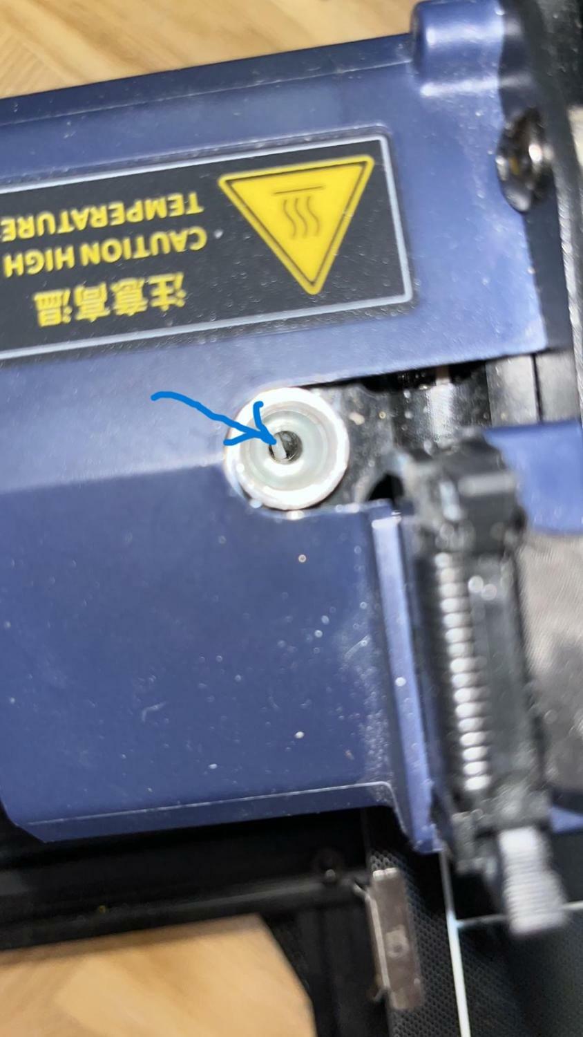

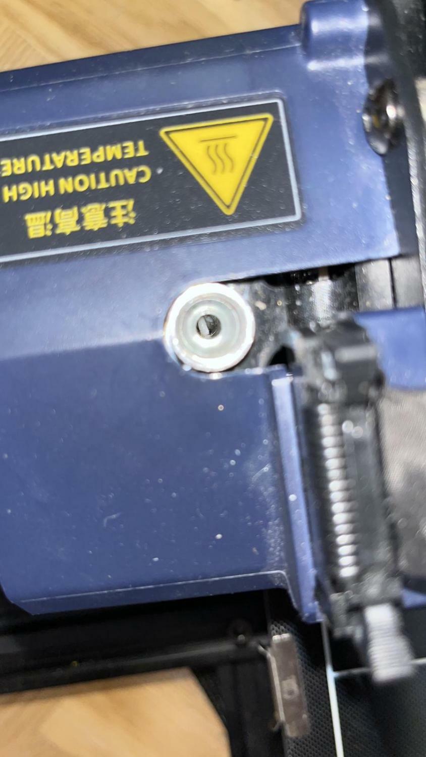

Buongiorno. Ho un grosso problema con l'Anycubic Kobra Max, perché penso che una parte del filamento sia bloccata nella testina di stampa. Sono stato costretto a cambiare il filamento del PLA per un nuovo progetto, quindi ho sostituito il filamento e ho fatto il test "filament in" nell'impostazione. Tuttavia, nulla veniva fuori. Ho deciso di rimuovere il nuovo filamento, ma mentre lo facevo, si è rotto, e alcune parti sono rimaste all'interno, come mostrato nella foto allegata. Qualcuno sa se è possibile rimuovere in qualche modo il filamento oppure l'unica soluzione è quella di cambiare la hothead ?

Penso che sia il caso di prendere una brugola e smontarlo, avrai un po' di filamento incastrato nell'estrusore. Non e' che si cambia tutto ogni volta che hai un problema.

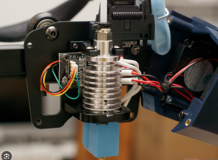

Non ho capito se sei bloccato nell'hotend o nell'estrusore, nel caso tu non sia in direct drive.
In teoria non dovrebbe, dovrebbe bastare spingerlo quando e' caldo. Ma anche qua nel peggiore dei caso si smonta.
Stiamo parlando di questo? https://anycubic.it/products/hotend-per-kobra-max
Per cambiare il filamento hai scaldato l'hotend vero?
Prova a scaldarlo e spingere giu' un po' di filamento, se funziona poi tiralo fuori e fai partire quello del rotolo. Non fare arrotolare strano quello del rotolo, fermalo bene e staccane un 15cm per spingerlo a mano.
Possiedo anch'io la Kobra Max e prima o poi succede, puoi provare a smontare solo il nozzle e poi vedere se riesci a a far uscite il filamento come ti ha detto eaman, se hai estratto il tubetto PTFE dovrai poi reinserirlo ma dovrà andare bene in battuta sull'ugello per evitare intasamenti futuri.
Si ho dovuto cambiare il filamento perché stava finendo la lavorazione e per continuare dovevo per forza utilizzare un nuovo rotolo. Ho già provato a scaldare e a provare a spingere senza risultato. Mi potete anche mandare un tutorial su come cambiare in modo corretto il filamento della kobra max anche quando è in funzione ? Vi ringrazio anticipatamente
Mentre stampi e finisce il filamento la stampante va in pausa, togli il pezzo di filo da PTFE e metti quello nuovo, questo penso che tu lo sappia già, . Se ne è rimasto incastrato un pezzo dovrai smontare l'hotend, pulirlo e rimontarlo, non è una operazione semplicissima ma non è impossibile, non so quale sia il tuo grado di manualità.
