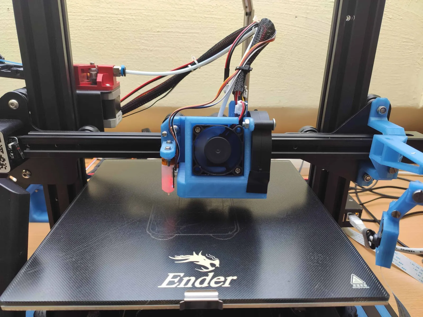

eaman Inviato 13 Settembre 2023 Autore Condividi Inviato 13 Settembre 2023 (aggiornato) La prima cosa che ho stampato e' mono ventola a 2 canali laterali opposti: Al momento sto usando una ventola piu' piccola pero' con uscita tonda, cioe' dovrebbe sparare a 360 gradi sotto al nozzle. Mi ha servito bene fino ai 60mm/s, ora non ce la fa piu'. L'idea sarebbe che il piu' delle volte i pezzi hanno un overhang in una dimensione particolare, oppure essendo simmetrici anche nella direzione opposta quindi puo' aver senso due soffioni opposti. Diciamo per provare dato che molti dei progetti gia' fatti sono cosi', altrimenti tornero' a quello tondo. Ora io non mi metto a fare analisi di dinamica dei fluidi ma a mettere una fila di ventole che sparano forte tutte opposte mi sa che fai dei vortici che l'aria manco ci arriva sul filamento, c'e' anche il pezzo attorno. Tra l'altro ho visto dei 5015 da meta' RPM, potrebbero essere una buona soluzione per chi li usa doppi a meta' potenza ma anche per uno solo quando vai piano o capita di fare PETg. 1 ora fa, FoNzY ha scritto: la soluzione ideale è mettere le ventole ai lati del piano ma devi aver spazio per farlo. He io pensavo di metterlo dietro al gantry come questa, cosi' sta sempre all'altezza giusta: Oppure: Pero' mi pare che quel design serva a raffreddare il pezzo intero piu' che il filamento che si sta depositando. Modificato 13 Settembre 2023 da eaman Cita Link al commento Condividi su altri siti Altre opzioni di condivisione...
