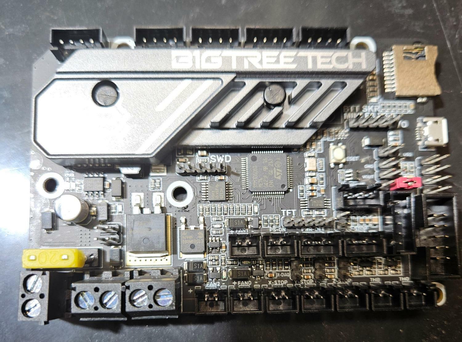

eaman Inviato 17 Settembre 2023 Inviato 17 Settembre 2023 2 ore fa, dnasini ha scritto: Bhe, se hai deciso di cambiare la scheda, perche' nn valutare qualche alternative piu' performante visto che ci sei? Le SKR della BTT sono una valida alternativa. Le trovi sia su Aliexpress che su Amazon, verifica solo la compatibilita' con il tuo display (se hai quello touch), se hai quello classico nn ci sono problemi BTW: dato che ho una Ender con la scheda che ha la porta USB scassata, sapete mica cosa sia questa: https://www.aliexpress.com/item/1005005807800729.html che costa solo 20e ? Cita
dnasini Inviato 18 Settembre 2023 Inviato 18 Settembre 2023 11 ore fa, eaman ha scritto: https://www.aliexpress.com/item/1005005807800729.html che costa solo 20e ? E' la pen'ultima SKR mini x Ender 3 della BTT. Io ho la SKR mini E3 v3.0 (ne ho ben 2) e l'ho preferita alla versione 2 principalmente per 2 motivi: - ha il dissipatore piu' grande x i driver - permette di configurare la ventola del dissipatore hotend per attivarsi solo sopra una certa temperatura (comoda xche' se stai calibrando piatto o altro nn fa casino) Per il resto monta gli stessi driver 1 1 Cita
eaman Inviato 18 Settembre 2023 Inviato 18 Settembre 2023 7 ore fa, dnasini ha scritto: E' la pen'ultima SKR mini x Ender 3 della BTT. Io ho la SKR mini E3 v3.0 (ne ho ben 2) e l'ho preferita alla versione 2 principalmente per 2 motivi: - ha il dissipatore piu' grande x i driver - permette di configurare la ventola del dissipatore hotend per attivarsi solo sopra una certa temperatura (comoda xche' se stai calibrando piatto o altro nn fa casino) Per il resto monta gli stessi driver Ah e' una SKR originale, pensavo fosse una specie di clone dato che la vendevano a 20e e la chiamano "Nyxlab BIGTREETECH SKR MINI". Si vede che era una offerta limitata, l'hanno rimessa a 30e come tutte le altre 😞 Cita
dnasini Inviato 18 Settembre 2023 Inviato 18 Settembre 2023 31 minuti fa, eaman ha scritto: "Nyxlab BIGTREETECH SKR MINI". Nyxlab sembra essere il nome dello store. In tutta onesta' io i prodotti BTT li acquisto sempre dallo store ufficiale, mi e' capitato un paio di volte di inseguire il prezzo piu' basso con loro prodotti e in un caso ho aspettato il doppio del tempo necessario.... nell'altro il prodotto non e' mai arrivato 😕 1 Cita
davidefc Inviato 20 Settembre 2023 Autore Inviato 20 Settembre 2023 Ok, scheda arrivata, ha un sacco di prese in più e quelli che mi preoccupa ha dei jumper, li devo usare per forza o posso andare con la scheda così come è arrivata ? Ok, scheda arrivata, ha un sacco di prese in più e quelli che mi preoccupa ha dei jumper, li devo usare per forza o posso andare con la scheda così come è arrivata ? Cita
FoNzY Inviato 20 Settembre 2023 Inviato 20 Settembre 2023 5 minuti fa, davidefc ha scritto: Ok, scheda arrivata, ha un sacco di prese in più e quelli che mi preoccupa ha dei jumper, li devo usare per forza o posso andare con la scheda così come è arrivata ? che scheda? Cita
davidefc Inviato 20 Settembre 2023 Autore Inviato 20 Settembre 2023 5 minuti fa, FoNzY ha scritto: che scheda? Skr mini e3 Cita
FoNzY Inviato 20 Settembre 2023 Inviato 20 Settembre 2023 1 ora fa, davidefc ha scritto: li devo usare per forza o posso andare con la scheda così come è arrivata ? devi installare il firmware, i jumper possono o no servire a seconda della configurazione intendi usare, come linea di massima nel 99% non serviranno ma lo sai tu cosa vuoi che faccia e cosa vuoi che non faccia 😅 1 1 Cita
dnasini Inviato 20 Settembre 2023 Inviato 20 Settembre 2023 1 ora fa, davidefc ha scritto: Skr mini e3 io ne ho ben due di queste schede e mi trovo molto bene. Se vuoi farti un'idea delle sue potenzialita', guarda ad esempio questi due link https://notenoughtech.com/3dupgrades/bigtreetech-skr-mini-e3-v3-0/ https://3dwork.io/en/skr-mini-e3-v3/ io le mie le ho configurate prendendo spunto da questi link. E come ti ha detto @FoNzY, ti devi compilare il fw ed installarlo prima di poterla usare. Se nn lo hai mai fatto, cercati su youtube due video di Da Zero su come installare Marlin, ti da diverse info su cosa ti serve e come modificare i file di configurazione per compilare le varie funzionalita' 2 1 Cita
davidefc Inviato 21 Settembre 2023 Autore Inviato 21 Settembre 2023 21 ore fa, dnasini ha scritto: io ne ho ben due di queste schede e mi trovo molto bene. Se vuoi farti un'idea delle sue potenzialita', guarda ad esempio questi due link https://notenoughtech.com/3dupgrades/bigtreetech-skr-mini-e3-v3-0/ https://3dwork.io/en/skr-mini-e3-v3/ io le mie le ho configurate prendendo spunto da questi link. E come ti ha detto @FoNzY, ti devi compilare il fw ed installarlo prima di poterla usare. Se nn lo hai mai fatto, cercati su youtube due video di Da Zero su come installare Marlin, ti da diverse info su cosa ti serve e come modificare i file di configurazione per compilare le varie funzionalita' Ho guardato il video di dazero , scaricato arduino, scaricato marlin,impostato il firmware su arduino e poi mi dice che mi ci vuole una interfaccia per scaricare il firmware sulla scheda, ok mi arrendo, se a qualcuno interessa vendo una ender 3 pro con scheda nuova 🙂 Cita
