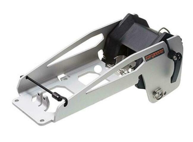

FoNzY Inviato 19 Settembre 2023 Inviato 19 Settembre 2023 Il 19/09/2023 at 14:36, valerio9 ha scritto: Si esperienze 0 quindi mi serve aiuto 🤣 Expand spiega bene cosa vuoi fare, magari una foto di uno commerciale aiuterebbe. 1 Cita
eaman Inviato 19 Settembre 2023 Inviato 19 Settembre 2023 Il 19/09/2023 at 14:36, valerio9 ha scritto: Si esperienze 0 quindi mi serve aiuto 🤣 Expand Che poi manco con la resina risolvi, ci vuole una fibra tipo vetro e poi la resina... Ma per farla semplice: comprare dei fazzoletti in metallo o dei traversini e bullonarli o saldarli assieme? Poi quelli si' che li attacchi alla canoa con la resina epossidica e fibra di vetro, magari un supporto in legno compensato marino su cui metti di fazzoletti in metallo o degli inserti in metallo per le viti del motore, poi lo incolli alla canoa. Cita
valerio9 Inviato 20 Settembre 2023 Autore Inviato 20 Settembre 2023 Il 19/09/2023 at 18:48, FoNzY ha scritto: spiega bene cosa vuoi fare, magari una foto di uno commerciale aiuterebbe. Expand Vorrei creare una cosa simile Cita
Ziki00 Inviato 20 Settembre 2023 Inviato 20 Settembre 2023 Il 19/09/2023 at 09:39, valerio9 ha scritto: J Quindi se faccio una stampa con dentro un aria per poi riempire l'aria con materiali quale? Grazie mille Expand No, colata non va bene perché la resina scalda e ti deforma tutto. Devi propio laminarli con fibre e resine facendo strati sottili scalda pochissimo e rimane una cosa più resistente che la colata. Ma i motori che potenza hanno? Se devi mettere un motorino da 200w è un conto magari puoi anche stamparteli ma di solito quelle tavole le vedo con qualche kw Cita
valerio9 Inviato 20 Settembre 2023 Autore Inviato 20 Settembre 2023 Il 20/09/2023 at 08:23, Ziki00 ha scritto: No, colata non va bene perché la resina scalda e ti deforma tutto. Devi propio laminarli con fibre e resine facendo strati sottili scalda pochissimo e rimane una cosa più resistente che la colata. Ma i motori che potenza hanno? Se devi mettere un motorino da 200w è un conto magari puoi anche stamparteli ma di solito quelle tavole le vedo con qualche kw Expand Il motore e 18lbs max 24lbs spinta Cita
FoNzY Inviato 20 Settembre 2023 Inviato 20 Settembre 2023 (aggiornato) Il 20/09/2023 at 07:37, valerio9 ha scritto: Vorrei creare una cosa simile Expand la mia onesta reazione 🤣 è alluminio piegato e plastica caricata, costa solo 210 euro 😅 fai molto prima ma soprattutto fai meglio a comprarlo... non puoi stamparlo in 3d (potresti ma per cifre a 3 zeri) potresti "clonarlo" usando una lastra di ferro che poi pieghi e vernici a polvere, la parte in plastica la potresti fare usando stampata 3d industriale ma alla fine risparmi pochi euro ed hai una cosa molto piu' bruttina senza contare la frustrazione , le ore di lavoro e qualche errore che sicuramente è inevitabile... fai prima a comprarlo . Modificato 20 Settembre 2023 da FoNzY 1 Cita
valerio9 Inviato 20 Settembre 2023 Autore Inviato 20 Settembre 2023 Il 20/09/2023 at 10:54, FoNzY ha scritto: la mia onesta reazione 🤣 è alluminio piegato e plastica caricata, costa solo 210 euro 😅 fai molto prima ma soprattutto fai meglio a comprarlo... non puoi stamparlo in 3d (potresti ma per cifre a 3 zeri) potresti "clonarlo" usando una lastra di ferro che poi pieghi e vernici a polvere, la parte in plastica la potresti fare usando stampata 3d industriale ma alla fine risparmi pochi euro ed hai una cosa molto piu' bruttina senza contare la frustrazione , le ore di lavoro e qualche errore che sicuramente è inevitabile... fai prima a comprarlo . Expand Il ferro si arrugginisce Cita
FoNzY Inviato 20 Settembre 2023 Inviato 20 Settembre 2023 Il 20/09/2023 at 11:53, valerio9 ha scritto: Il ferro si arrugginisce Expand infatti ho detto che devi verniciarlo a polvere. Puoi farlo anche in titanio per quanto mi riguarda ma se vuoi spendere meno dei 210 euro che costa quello commerciale ferro o niente 1 Cita
Ziki00 Inviato 20 Settembre 2023 Inviato 20 Settembre 2023 Ah! Mi ero perso la foto. Si concordo con fonzy fai metallo piegato ed è molto più meglio. Inox se non vuoi veniciare 2 Cita
