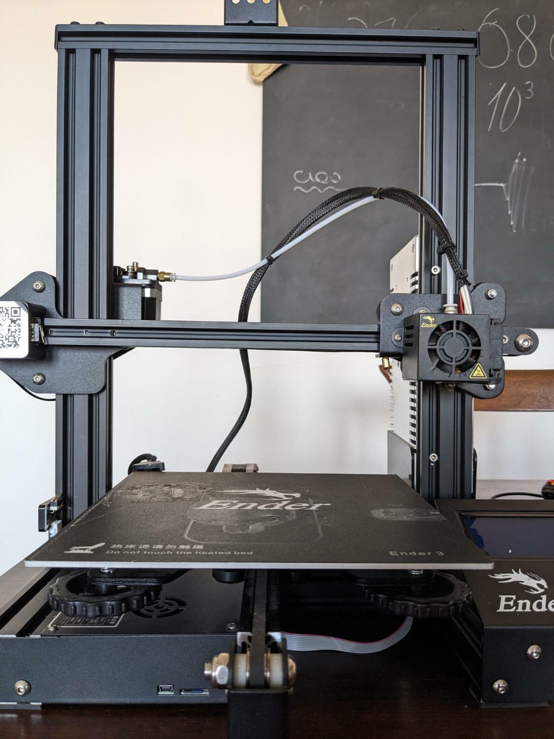

facci un po' di foto per vedere la situazione di quella Ender 3 così sappiamo come meglio consigliarti per rimetterla in funzione

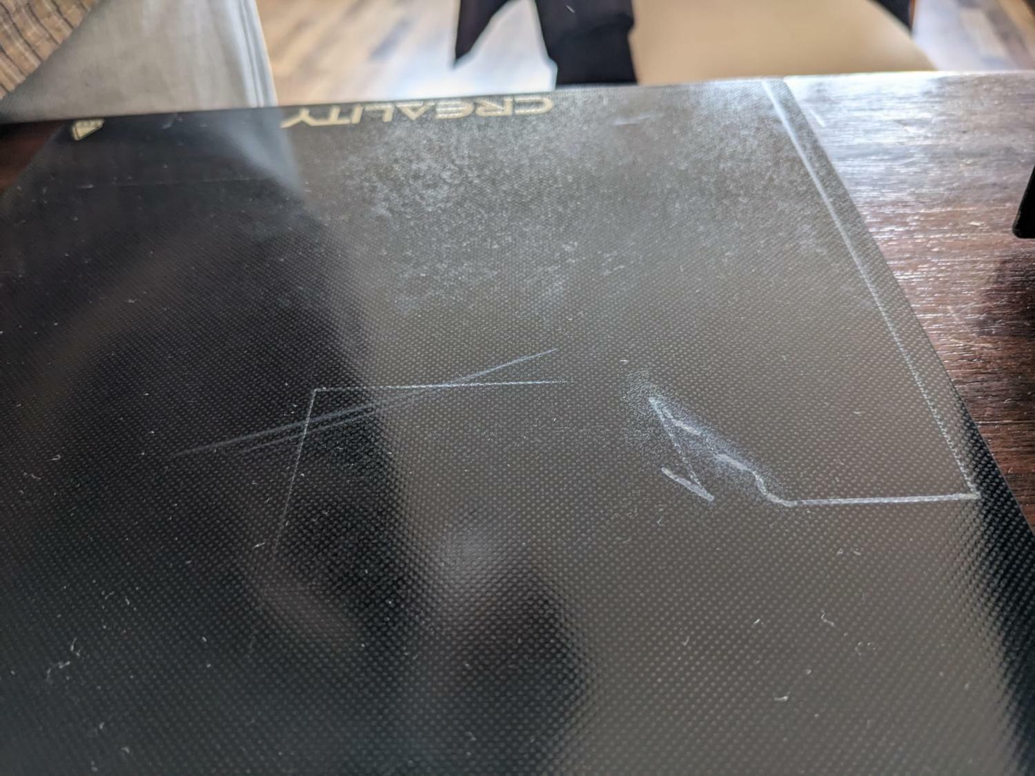

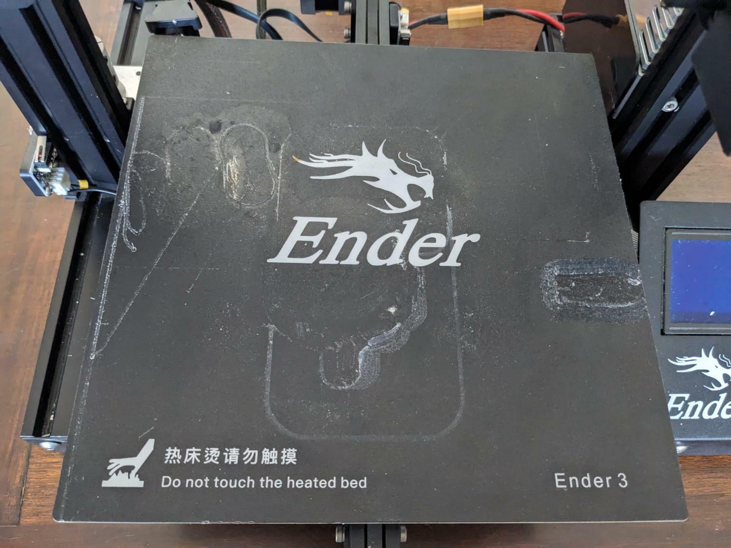

Il binario con l'estrusore pende a destra. Anche il piatto... immagino per compensare 😉
Il piatto è messo davvero male. Rigato, con tracce di PLA che non si staccano e un bel buco.
C'è un piatto in vetro da montare. Anche quello rigato, ma sicuramente messo meglio.WhatsAppImage2023-10-11at17_53.47(1).thumb.jpeg.45cb4e51fdd4055718ee5b6f109bb02b.jpeg
mi piacerebbe poter metterci le mani per sistemarla... spiegare da qui, scrivendo cosa devi fare, risulta quanto meno complicato, io ho in mente dei termini che magari tu ancora non conosci e si rallenta tutto il processo, puoi comunque cominciare a controllare le ruote dell'asse X sia di destra che di sinistra per vedere se sono consumate, per risolvere invece il fatto che l'asse pende a destra puoi fare in questo modo:
prendi una livella e la piazzi sopra l'estruso di X
la ruota interna, quella dalla parte del piatto, su entrambi i carrelli verticali ha un distanziale esagonale che si chiama eccentrico, prendi una chiave inglese e comincia a girare prima il destro e poi il sinistro fino a quando la livella non va a 0.
questo dovrebbe livellare l'asse, quindi rifai il livello del piatto di conseguenza.
comincia così e poi preseguiamo, se ci fosse altro da fare

Ho pulito la stampante e sistemato per quel che potevo l'asse X (ho seguito la guida sopra). Mettiamola così: perlomeno ho capito perché dual Z axis è meglio. Ho montato il piatto, spostato il finecorsa Z e livellato. C'era del filamento spezzato dentro il tubo. Ho smontato le due estremità e l'ho svuotato. Dopo aver rimesso tutto a posto ho caricato del filamento - mi hanno dato del vecchio PLA+ bianco - impostato la temperatura a 215°C, scaldato il nozzle e ho fatto avanzare l'estrusore per vedere se l'ugello era otturato. Direi che è andato tutto bene.
