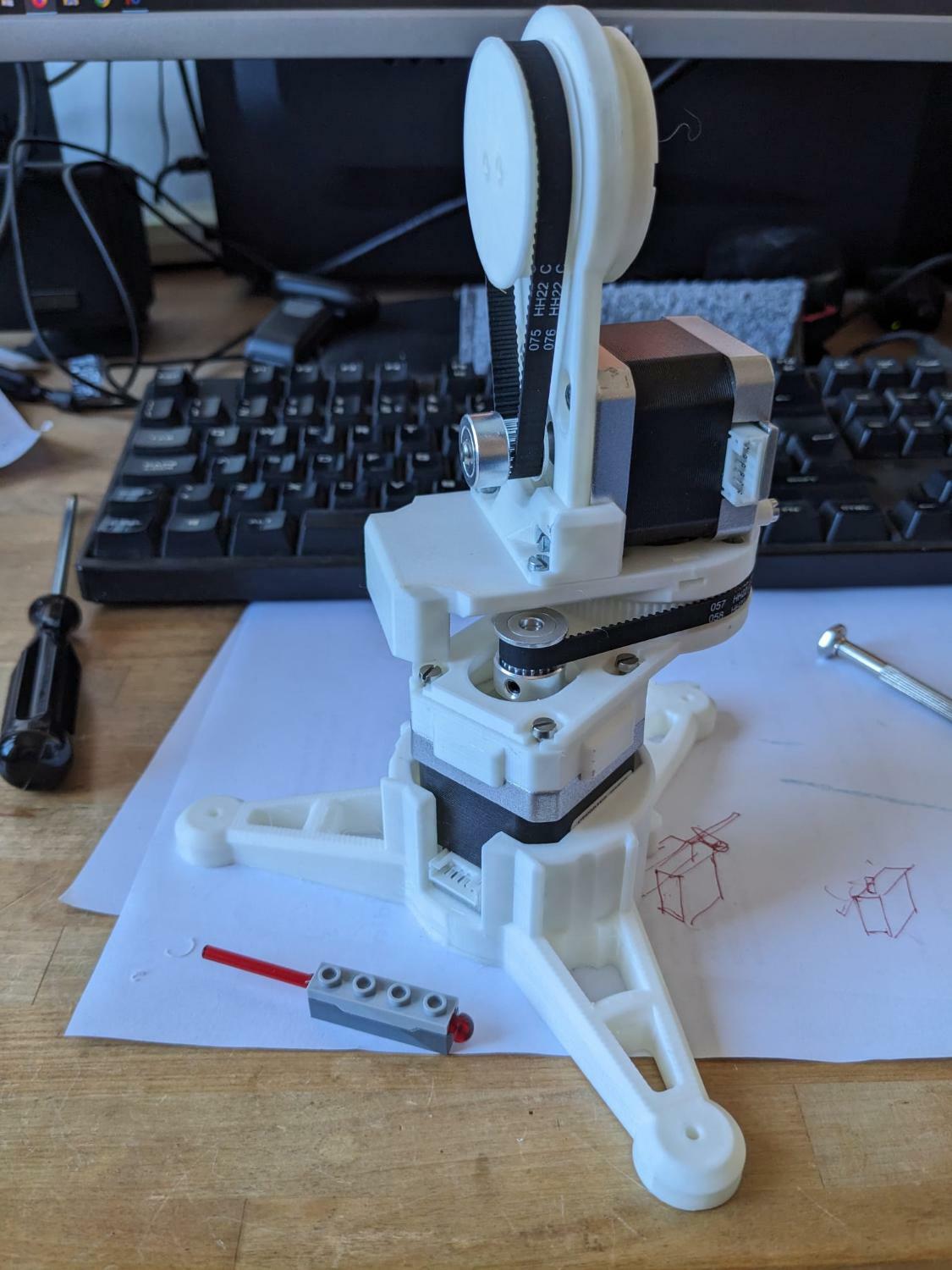

brontosauro Inviato 15 Ottobre 2023 Autore Inviato 15 Ottobre 2023 Ho stampato un altro pezzo dopo aver pulito bene il piatto con molto alcol e livellato con le rotelle. E' venuto bene tutto sommato. Ad ogni modo: non so per cosa è stata usata la stampante, ma è stata usata da molte persone poco esperte questa ender 3 deve essere molto vecchia, non c'è la versione del firmware né nei menu né all'accensione; potrei aprire il coperchio della scheda e guardare che HW c'è ma non conto di cambiare firmware (non è la mia!) non ha né l'opzione z-offset nei menu né un sensore di livellamento; si fa tutto a mano Se le tolleranze sono accettabili per il tipo di uso che interessa a me potrebbe anche bastare. Per il resto c'è la Ultimaker della scuola. Cita

brontosauro Inviato 24 Ottobre 2023 Autore Inviato 24 Ottobre 2023 E comunque per concludere: Ender 3 promossa 6 Cita
FoNzY Inviato 24 Ottobre 2023 Inviato 24 Ottobre 2023 4 ore fa, brontosauro ha scritto: E comunque per concludere: Ender 3 promossa carino, quanti kg solleva? quanto backlash dovrebbe avere? Cita
brontosauro Inviato 25 Ottobre 2023 Autore Inviato 25 Ottobre 2023 Zero chilogrammi 😅 È questo progetto qui https://jjrobots.com/remotely-controlled-laser-pointer/ 1 2 Cita
