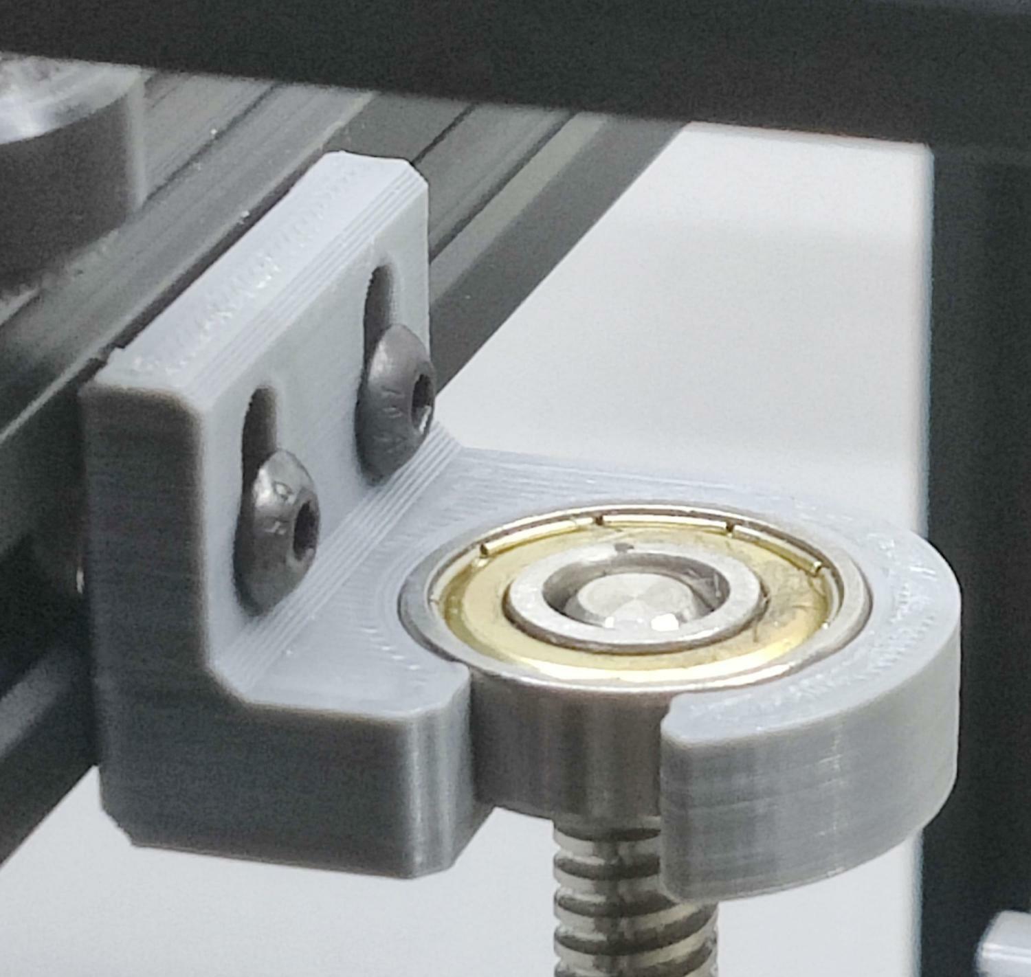

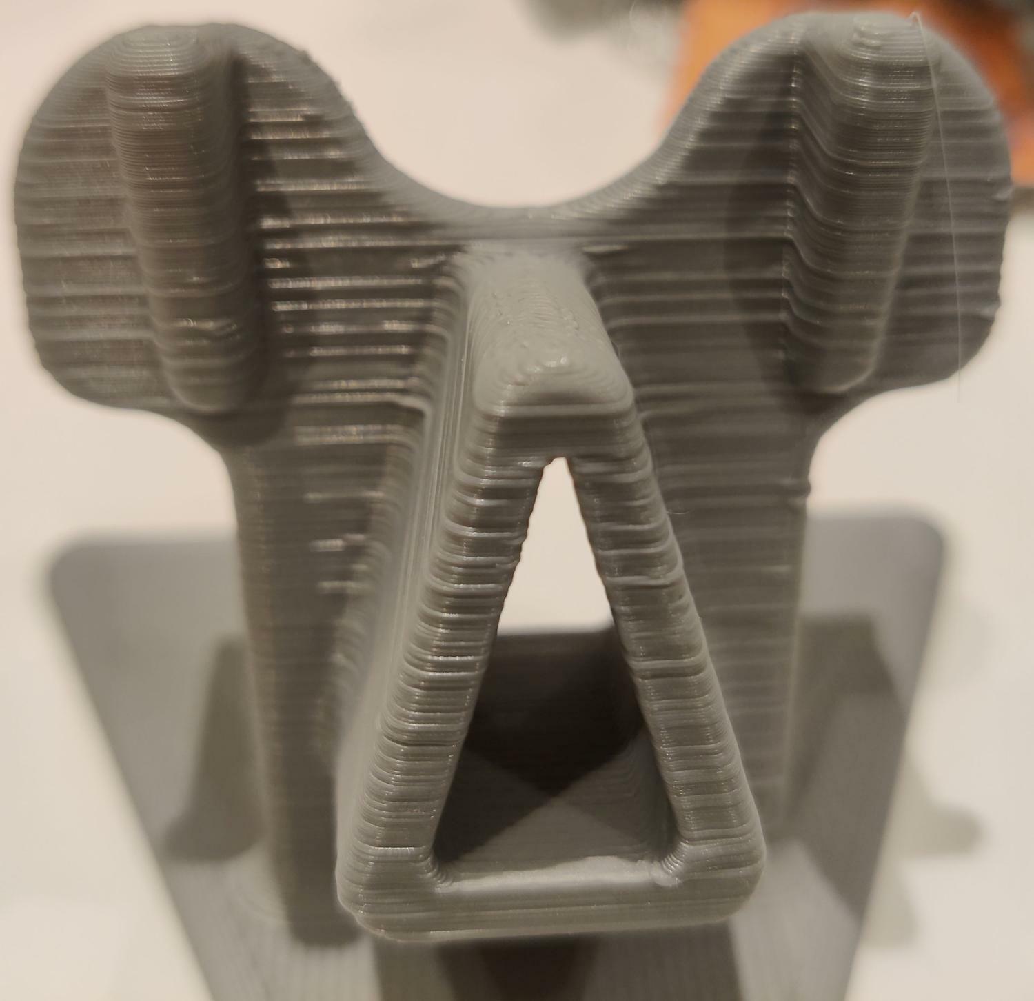

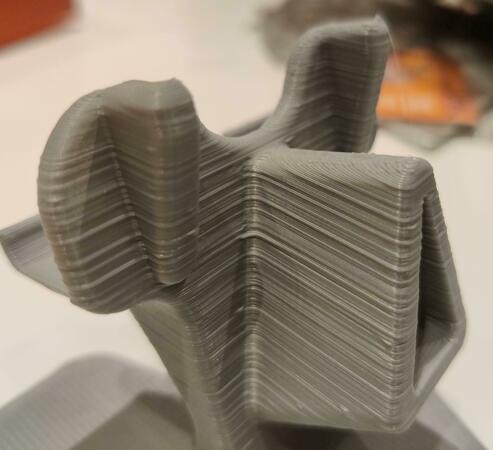

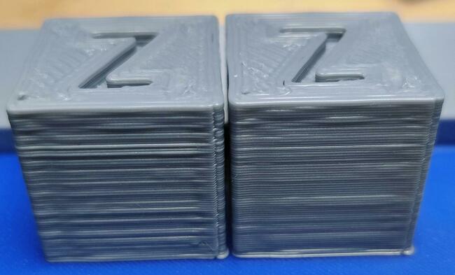

dnasini Inviato 21 Settembre 2023 Inviato 21 Settembre 2023 Ciao A tutti, mi trovo a dover "combattere" con un inestetismo sulle superfici delle mie stampe per il quale nn riesco ad individuarne la causa. Come potete vedere dalle immagini, mi ritrovo delle linee irregolari come se il flusso cambiasse tra i vari layer Inizialmente ho pensato potesse essere un problema delle barre trapezie degli assi Z che, ruotando, potessero avere gioco e quindi "spostare" leggermente il piatto, ma non vedo una ciclicita' del problema. Ad ogni modo ho aggiunto delle guide per escludere anche questo ma nn sembra aver risolto Questa la mia configurazione: Ender 5 Plus PLA+ Sunlu Hotend stock con gola bimetal Chiocciola assi Z con antibackslash Nozzle 0.6mm velocita' di stampa 60mm/s Extrusion width 0.68mm Layer height 0.2mm (ma ho problema analogo anche a 0.3mm) 3 perimetri Stampo prima perimetri interni, poi esterni ed infine riempimento Qualcuno ha qualche idea delle cause? Grazie Cita
michele79 Inviato 21 Settembre 2023 Inviato 21 Settembre 2023 ciao unica cavolata che mi viene in mente, fai lo z hop? se lo fa non è che magari ogni tanto rimane rialzato e ogni tanto ritorna giu? le boccole hanno un po' di gioco almeno nella mia.. Cita
dnasini Inviato 21 Settembre 2023 Autore Inviato 21 Settembre 2023 Non uso Z-Hop, al momento ho fatto un test stampando un rettangolo vuoto prima con questo ordine - inner shell-outer shell- infill e poi con - outer shell-inner shell-infill e il secondo risultato sembra leggermente migliore del primo anche se le righe rimangono. Posso provare a ricalibrare il flusso anche se mi fa molto strano visto che fosse quello il problema, dovrei averlo uniforme su tutto il pezzo e non a "tratti" Cita
eaman Inviato 21 Settembre 2023 Inviato 21 Settembre 2023 Io guarderei prima nell'estrusore, che non ci siano ingranaggi che abbiano preso gioco oppure la molla che stringe il filamento. Magari hai un vecchio estrusore in un cassetto per fare una prova? Altrimenti potrebbe essere l'hotend con qualcosa che non combacia bene o un grumo di qualcosa, magari prova a stampare una vaso semplice senza ritrazione. 2 Cita
dnasini Inviato 21 Settembre 2023 Autore Inviato 21 Settembre 2023 17 minuti fa, eaman ha scritto: Io guarderei prima nell'estrusore mmmmm ho un BMG clone dual gear montato un mesetto fa, faccio un check delle componenti 18 minuti fa, eaman ha scritto: magari prova a stampare una vaso semplice senza ritrazione. ho appena rifatto la calibrazione del flusso in vase mode ed in effetti le superfici sono venute bene. Questa sera provo a ristampare il pezzo con i nuovi settaggi del flusso per capire se cambia qualche cosa, poi parto con i check hw 2 Cita
Killrob Inviato 21 Settembre 2023 Inviato 21 Settembre 2023 alla tensione delle cinghie ci hai pensato? 1 Cita
dnasini Inviato 22 Settembre 2023 Autore Inviato 22 Settembre 2023 12 ore fa, Killrob ha scritto: alla tensione delle cinghie ci hai pensato? in effetti no, verifico anche quelle per sicurenza anche se mi sembra poco probabile visto che, stampando un parallelepipedo da 100x15x2, il lato lunfgo nn riporta il difetto accentuato come nel pezzo nella foto.... ad ogni modo, ora sto stampando un cubo di calibrazione x vedere se la ricalibrazione del flusso e' corretta, verifico cmq le cinghie (ci metto un attimo) e poi provo a ristampare il pezzo originale Cita

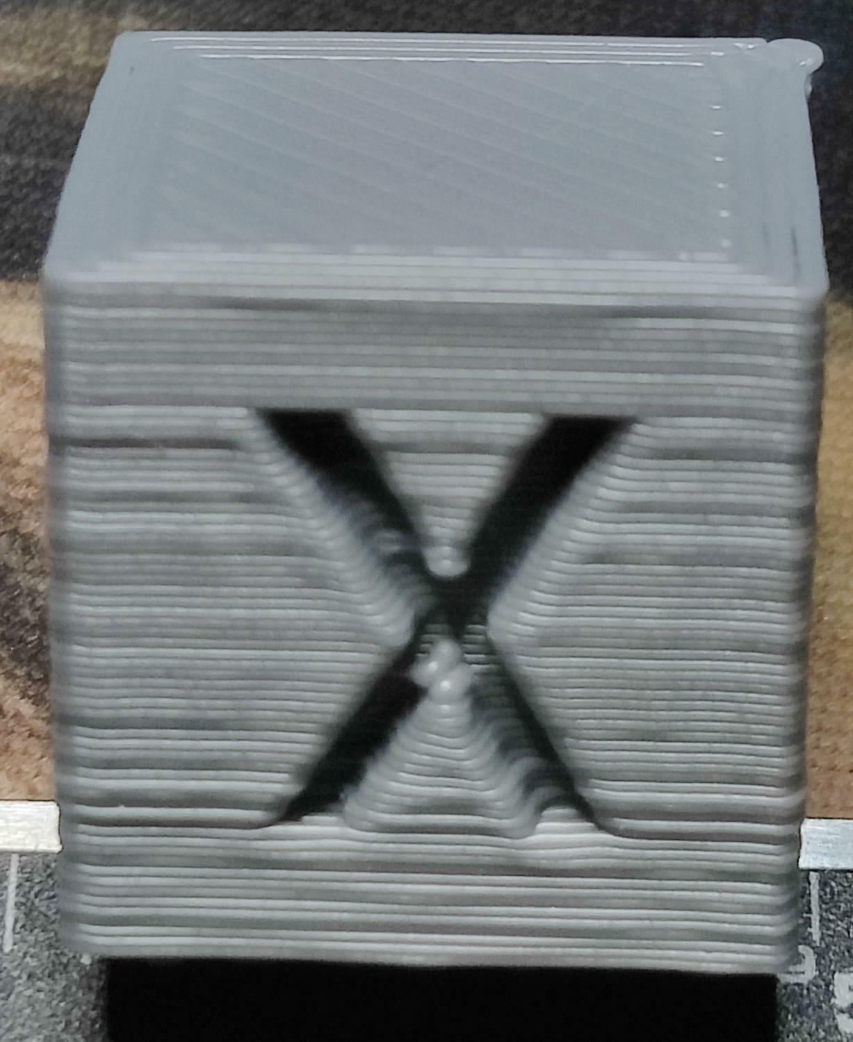

dnasini Inviato 22 Settembre 2023 Autore Inviato 22 Settembre 2023 mmmmm ho appena stampato il cubo 20x20x20, il problema rimane e misurando gli ultimi layer mi trovo X 20.07 Y 20.05 Z 19.80 che non sia Z che si muove in modo irregolare? come potrei fare a verificare se il problema e' questo? mi verrebbe da escludere dei giochi sulla barra trapezia avendo montato su entrambe le viti gli anti backslash ma sinceramente l'unica cosa che mi verrebbe da pensare e' calibrare gli step/mm di Z (cosa che lascerei come ultima spiaggia) Cita
Cubo Inviato 22 Settembre 2023 Inviato 22 Settembre 2023 Prova a fare degli spostamenti lungo z multipli della tua altezza layer (tipo 0,2 0,4 0,6 ecc) e misura l effettivo spostamento con un calibro prendendo come riferimento l asse x. Se ogni tanto un layer viene scarso hai trovato il motivo della sovraestrusione. Altro test può essere stampare due oggetti (due cubetti anche) e vedere se i layer troppo spessi vengono alla stessa altezza. Se accade dovrebbe essere un problema meccanico di z, se le parti spesse non coincidono allora potrebbe essere altro Cita
dnasini Inviato 22 Settembre 2023 Autore Inviato 22 Settembre 2023 non penso sia un problema meccanico in quanto ho stampato 3 cubetti e le linee non sono sempre negli stessi punti. Ho ricalibrato gli step/mm di Z passando da 800 a 808 ed in effetti adesso l'altezza del cubo e' perfetta (20.05). Le linee sono leggermente migliorate anche se ancora qualche difettuccio si vede...... provo a sostituire il nozzle con un altro sempre swiss da 0.6, nn sia mai che si sia rovinato quello Cita
