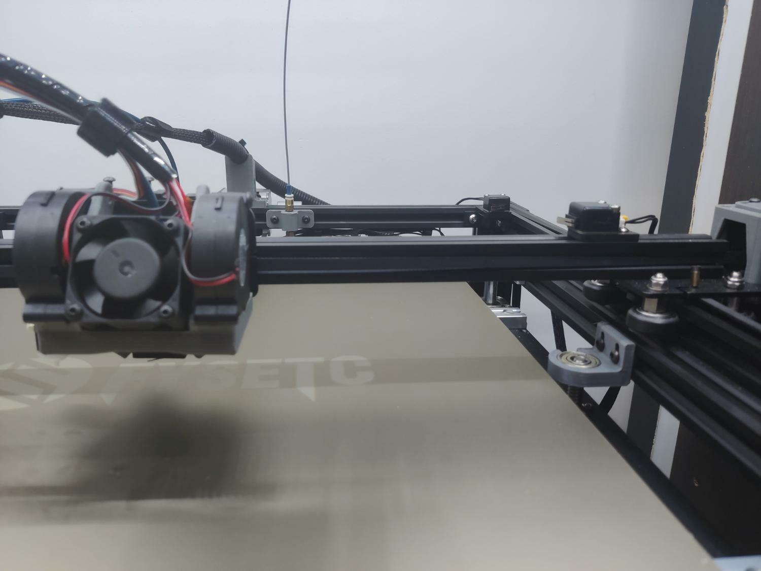

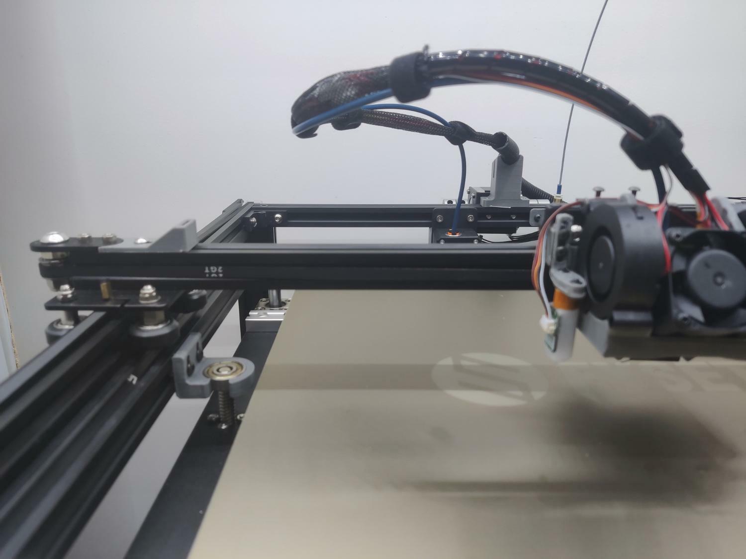

  Il 22/09/2023 at 15:50, Killrob ha scritto:
mi fai una foto dell asse X dove scorre il carrello?
Expand
eccole
...sono curioso di capire quale sospetto hai
Se maualmente sposto il carrello su X, il movimento e' molto fluido e senza impedimenti. Al contrario Y e' meno fluido, magari dovrei regolare un po' gli eccentrici.....
  Il 22/09/2023 at 16:57, dnasini ha scritto:
eccole
Expand
Secondo me se muovi il carrello non nel senso del suo spostamento naturale ma cercando di farlo ruotare sull'asse dell' estruso un po' di gioco lo trovi. Non so se mi sono spiegato
Anche perché vedo che è parecchio grosso

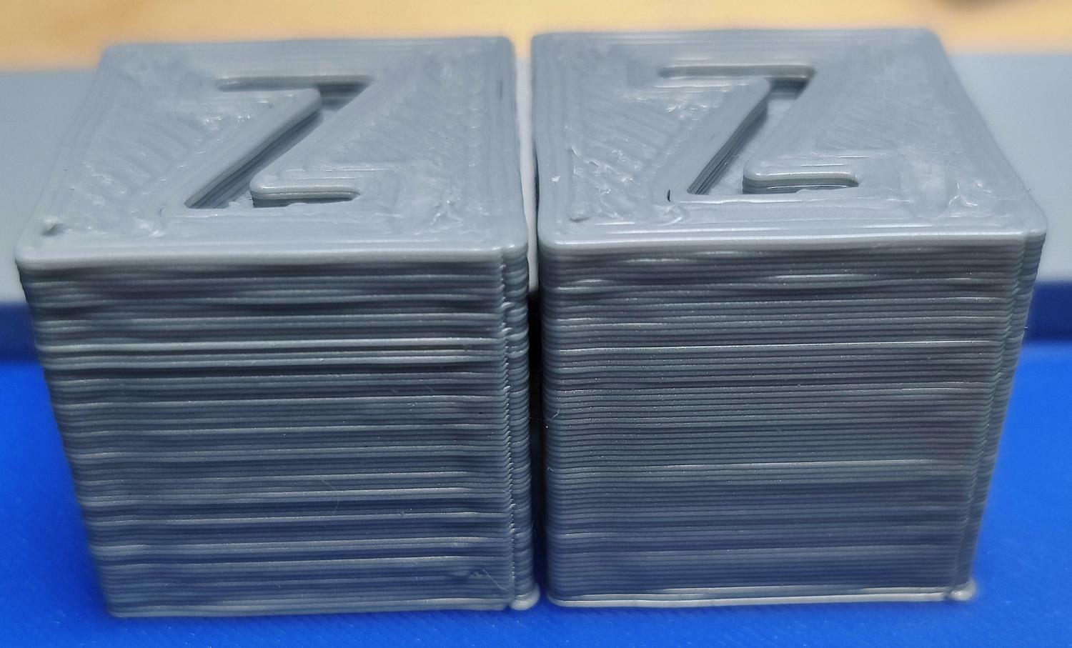

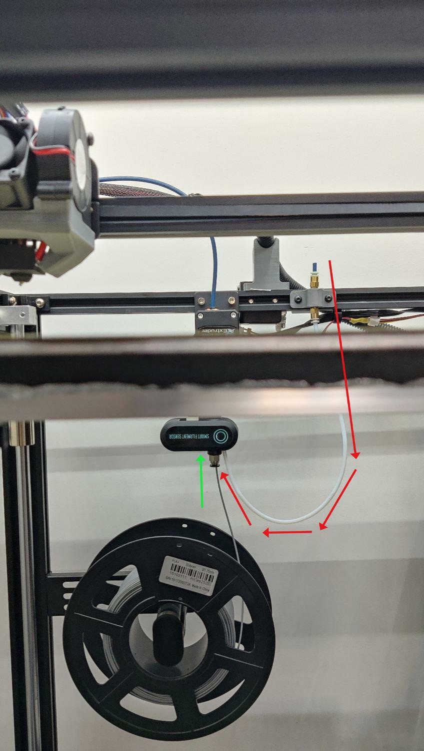

Ciao @Killrob intendevo anche io quello che hai esplicitato tu. Ho fatto la prova e non c'e' gioco quando temto di muovere il carrello dall'alto verso il basso e viceversa. Ieri ho fatto un'ulteriore test. Attualmente uso questa configurazione per guidare il filamento dall'alto, verso il sensore di filamento e poi dentro l'estrusore (percorso in rosso)
Ieri ho provato il percorso verde (escludendo il PTFE bianco) ed il risultato sembra migliorato
Il cubo sulla sinistra e' la prima prova, mentre quello sulla destra e' l'ultima. Sembra quindi che l'inserimento del tubo in qualche modo introduca degli attriti che si manifestano sulla resa. Qui posso provare a sostituire il tubo vianco con il capricorn e migliorare la curvatura per tenderla meno accentuata.
La prossima prova che intendo fare e' quella di sostituire il nozzle, magari si e' deformato, anche se e' uno swiss e l'ho montato un paio di mesi fa.......
hmmm percorsi con tubi così lunghi mi hanno sempre fatto venire i brividi, è andare a cercarsi problemi dove non ce ne sono, ma capisco che la 5+ è fatta in questo modo, quindi a meno che non la trasformi in direct drive alternative non ne vedo. Certo meglio se il percorso che hai segnato in rosso lo elimini del tutto
Expand

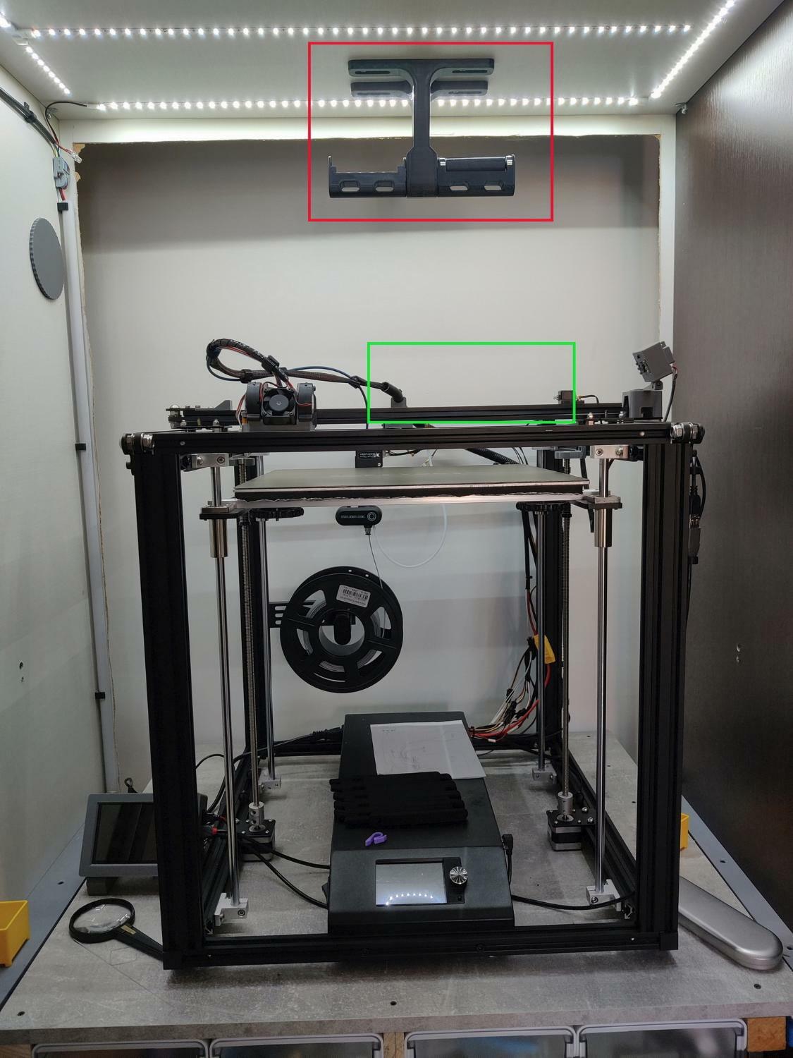

Diciamo che attualmente e' la transizione per poi passare a direct. Per meglio illustrare la situazione, questa e' la mia postazione di stampa
Per facilitare montaggio e smontaggio delle bobine, ho realizzato due spooler sospesi (quadrato rosso) che alimentano appunto il percorso rosso della foto precedente. Sensore filamento ed estrusore sono posizionati nell'alloggiamento stock della Ender 5 Plus. Un'alternativa sarebbe quella di spostare entrambi sulla barra posizionata in verde ma richiederebbe un supporto piuttosto articolato con due soluzioni da testare:
1) mantenere l'estrusore in orizzontale, l'alimentazione del filamento con innesto vericale nel sensore di filamento ed una curva per innestarla nell'estrusore
2) matenere estrusore e sensore filamento in orizzontale e studiare un innesto verticale del filamento
Ora provo a migliorare l'innesto verticale addolcendo la curva e sostituendo il tubo con il capricorn. Se riesco a mantenere una qualita' accettabile terro' questa config altrimenti passo a quella in foto fino alla migrazione in direct
