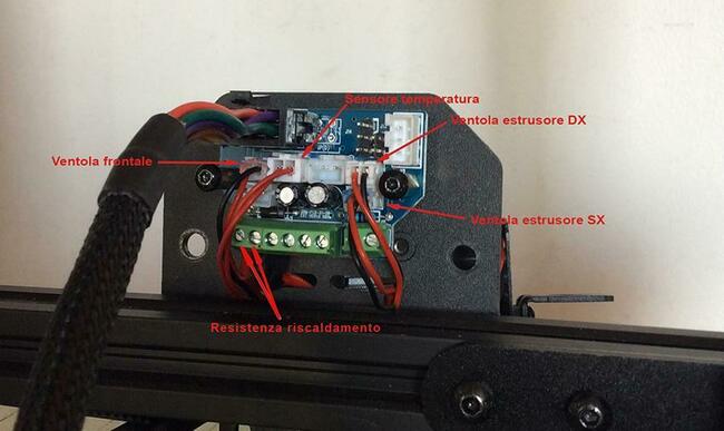

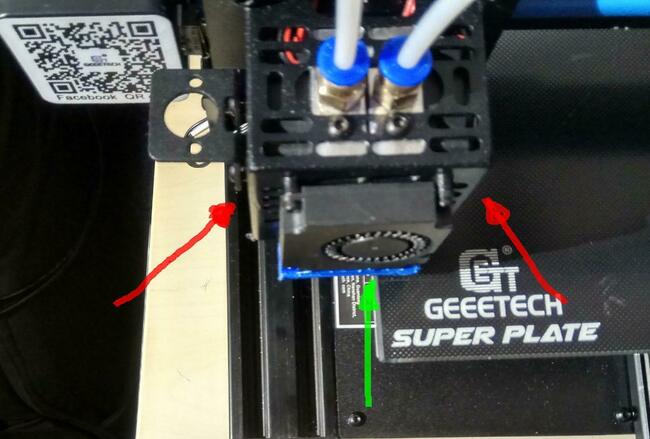

Per le ventole è meglio intenderci; in totale ce ne sono tre. Una sui lati per ogni gruppo estrusore (per gruppo estrusore intendo tutto quello che c'è a partire dal bowden avvitato sull'alettatura fino all'innesto sul blocco dove c'è l'ugello e la resistenza) e una frontale. (giusto per chiarezza quelle laterali nella foto sono indicate in rosso, quella frontale in verde)
Le due laterali partono sempre, fin da quando accendo la macchina. Quella frontale parte solo se dal menù che regola le temperature inserisco il valore della percentuale di rotazione (solitamente al 100% , ma ho provato anche 50% e 70%). Il risultato (deludente) però non cambia. Aggiungo che anche inserendo il valore del 100% di rotazione da slicer, la ventola non parte mai se non intervengo io. Non capisco se sbaglio io a inserire nello slicer i parametri per farla partire o che altro.

Dalla tua descrizione, la ventola verde e' quella del materiale, le ventole rosse sono quelle dei dissipatori. Avendo tu un dippio estrusore, il problema lo hai su entrambi o su uno solo?

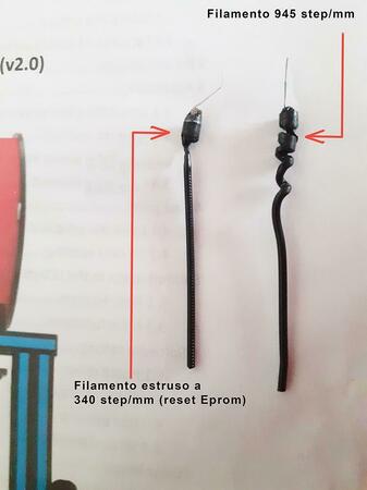

Ho un aggiornamento: più per fare un tentativo, che per reale convinzione, ho resettato la Eprom con il comando da pannello; questo a cambiato il valore degli step/mm degli estrusori portandolo a 340 step/mm (prima era molto più alta, ma spiego a parte perchè) e la stampa si è conclusa bene, per due volte consecutive.

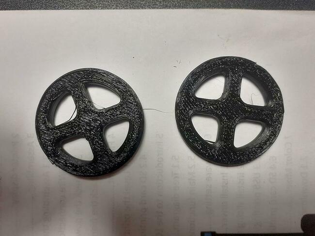

Le misure dei pezzo non sono ancora precise, l'ho disegnato con un diametro esterno di 35 mm e uno spessore di 5mm e la stampa ha un diametro di 34,6 e uno spessore di 5,2, ma di buono c'è che le misure finite sono uguali per entrambe le stampe.
Inoltre, dopo la prima stampa, ho estratto il filamento è l'ho trovato come si vede a sinistra nella foto. A destra invece il filamento come lo estraevo quando si bloccava tutto.
Il problema era forse nel valore di step/mm degli estrusori che era troppo alto e quindi in pratica arrivava troppo materiale che intasava tutto? Mah...

ma in ogni caso hai qualcosa di tremendamente errato, le stampe infatti ti sono uscite precise ma orrendamente sottoestruse, e si vede. Io cambierei entrambe le ventole che soffiano aria sui dissipatori.

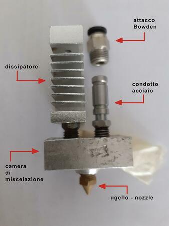

Rispondo a tutti e due aiutandomi con una specie di esploso dell'hot end. Non incluso tutti e due i dissipatori per chiarezza, ma sono due.
Il filamento l'ho estratto svitando l'attacco Bowden, ed è uscito senza problemi. Di solito faccio così per evitare di premere sullo sblocco dell'attacco per evitare di alterare l'altezza di tutto il gruppo dopo che ho livellato il piatto. Il teflon e il nozzle non possono essere combacianti perchè di mezzo c'è la camera di miscelazione. Il teflon passa attraverso il Bowden, da cui sporge quel tanto da potersi innestare nel condotto di acciaio. All'interno di questo componente il diametro permette l'entrata del teflon fino ad una battuta e poi si restringe permettendo solo il passaggio del filamento. Infatti il diametro esterno del "blob" è uguale a quello interno del condotto di acciaio, dove inizia la fusione.
Non saprei Killrob. Non ho una esperienza pluriennale, ma i pezzi non mi sembrano sottoestrusi; tuttalpiù non hanno una finitura esterna gradevole, ma quello credo sia questione di slicing. Io credo che un pezzo sottoestruso sia anche fragile, invece i pezzi hanno una certa robustezza, considerando poi che ho scelto un riempimento del 25%. Anche per me comunque c'è qualcosa che non torna; il punto è capire dove.
