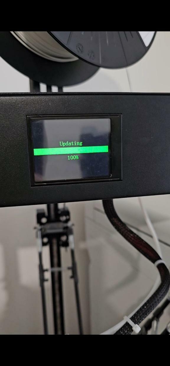

Dhaze84 Inviato 22 Settembre 2023 Inviato 22 Settembre 2023 Buonasera a tutti. Da un paio di giorni sto tentando di reinstallare il firmware originale della Q5 (con 4 tmc 2208) che ho scaricato dal sito di flsun. Ho estratto il contenuto nella SD e rinominato il file in Robin_nano35.bin (la mia stampante monta la nano v1.3). Quando inserisco e avvio la stampante, inizia a caricare e poi si blocca in Uploading 100% e non mi permette di fare nulla. Se rimetto la SD nel pc, il file è stato rinominato .cur, ma la stampante non si avvia. Qualcuno sa come uscire da questo caos? Grazie mille a tutti Cita

eaman Inviato 22 Settembre 2023 Inviato 22 Settembre 2023 (aggiornato) Eri riuscito precedentemente a caricare dei firmware con quella SD? Quelle schede hanno un pessimo carattere... Sei proprio sicuro di non avere una scheda 1.2? MAgari prova a caricare il firmware per quella, potrebbe essere un problema di EPROM: terminato l'upload non riesce a resettare la EPROM perche' non e' sul microcontrollore ma su un chip esterno (oppure manca proprio e salva su SD). Modificato 22 Settembre 2023 da eaman 1 1 Cita
Dhaze84 Inviato 22 Settembre 2023 Autore Inviato 22 Settembre 2023 Si, ho caricato altre volte con quella scheda ed è andato tutto bene. Se installa Marlin riesco a caricarlo senza problemi. Il problema è che non è facile da reperire una micro SD da quelle dimensioni. Ormai nei negozi fisici (almeno qui a Lugano e in Svizzera in generale) si trovano solo schede da mille mila Gb. Cita
eaman Inviato 22 Settembre 2023 Inviato 22 Settembre 2023 La scheda la puoi in teoria formattare delle dimensioni che vuoi, sempre che non sia una scheda farlocca con il controller contraffatto. Comunque se funzionava con altri FW: non e' quello, e' il firmware. 1 Cita
Dhaze84 Inviato 22 Settembre 2023 Autore Inviato 22 Settembre 2023 Ho una sd della lexar da 64 gb. provo a formattarla a 4gb. Comunque lo stesso firmware l'avevo installato prima di provare Marlin e funzionava quasi bene (sempre con quel problema che non mantiene le impostazioni di autolivellamento ad ogni riavvio) Cita

eaman Inviato 22 Settembre 2023 Inviato 22 Settembre 2023 43 minuti fa, Dhaze84 ha scritto: Sperando che mi arrivi al più presto il sonic pad. Ecco fai una cosa piuttosto: prova a caricare il FW di klippe tramite quella SD. 1 Cita
Dhaze84 Inviato 22 Settembre 2023 Autore Inviato 22 Settembre 2023 42 minuti fa, eaman ha scritto: Ecco fai una cosa piuttosto: prova a caricare il FW di klippe tramite quella SD. Appena mi arriva il sonic pad provo. Sperando di risolvere il problema. Cita
